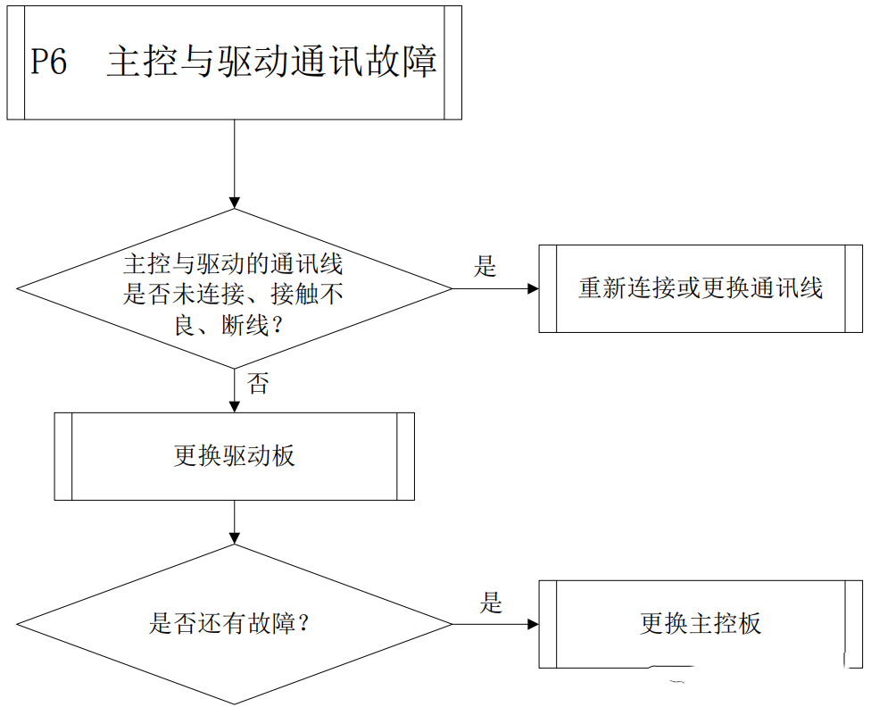

格力变频风管机报“P6”故障代码,是主控同驱动通讯故障
故障显示:P6
故障判断条件和方法:
没有其他故障的情况下,任何时候检测到主控与驱动之间的通讯连续中断 30s,则判断为主控与驱动通讯故障,系统停机保护。
可能原因:
1. 主控与驱动间的通讯线未连接、接触不良、断线。
2. 驱动板开关电源异常,导致 3.3V 供电电压异常(驱动板问题)
3. 驱动板或主控板通讯电路异常
格力变频风管机P6故障故障排查解决:
