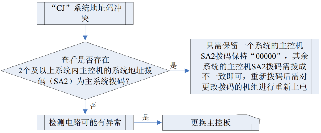

格力五六代多联机报“CJ”故障代码,是系统地址码冲突
故障显示:室外机主板、室内机线控器、室内机接收灯板显示CJ
故障判断条件和方法:
当多个冷媒系统(多套多联机系统)通过机组主板的CAN2网络进行连接(接线端子G1,G2),则只允许该网络内只存在一个主系统。

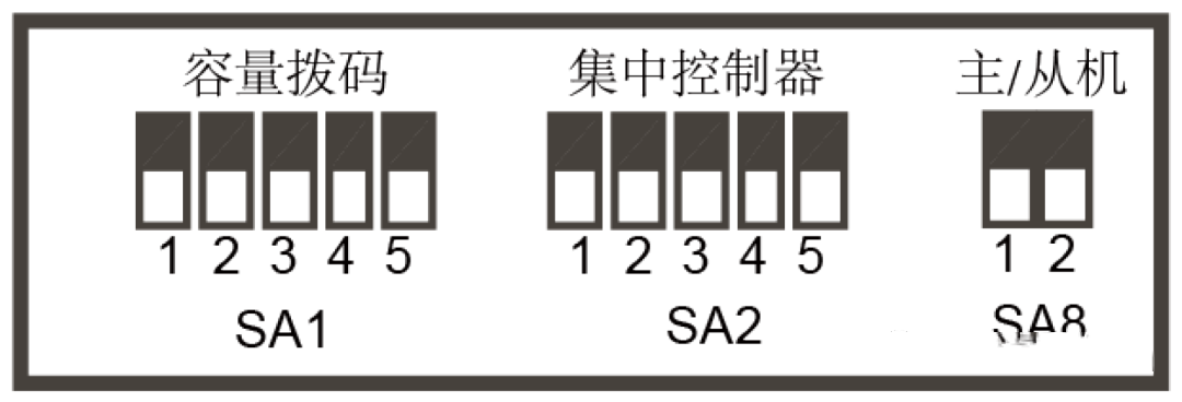

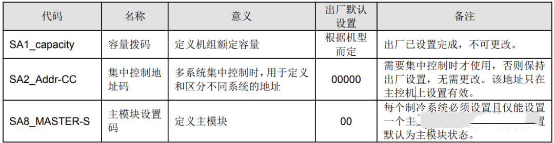

检测到该网络内同时有2个及以上系统内主控机的系统地址拨码(SA2)为主系统拨码,即SA2拨码为“00000”则报多主系统故障,一个集中控制网络只能有一个主系统。
可能原因:
1.2个及以上系统内主控机的系统地址拨码(SA2)为主系统拨码,只需保留一个系统的主控机SA2拨码保持“00000”,其余系统的主控机SA2拨码需拨成不一致即可(室外机主板上的拨码开关)
2. 报CJ故障外机主板SA2拨码开关异常或主板异常
