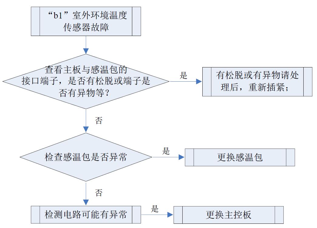

格力多联机,b1故障代码,在GMV-Pd***W/NaC-N1系列和格力Star、ES,GMV6.EM 系列故障意思是是室外环境感温包故障。
故障显示:室外机主板、室内机线控器、室内机接收灯板显示b1
故障判断条件和方法:
通过感温包检测电路采样感温包的AD 值,判断AD 值的范围;连续30 秒的时间采样AD 值超出范围的上限和下限,报故障。比如显示环境温度为-30℃。
可能原因:
■感温包与主板接口端子接触不良(细心观察、用表检测)
■感温包异常(阻值开路或短路,用代换15KΩ感温包可以排除)
■检测电路异常(用代换法,排除主板)
故障排查解决:
