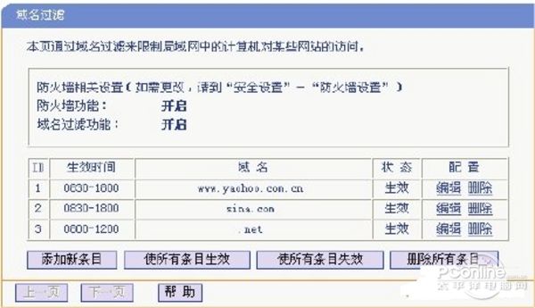

2、在安全设置中找到防火墙设置、IP地址过滤、域名过滤等栏项,并依次先开启防火墙、开启域名过滤等。
3、进入域名过滤,通过过滤域名的方式来限制访问某些网站,可添加域名过滤新条目,把需要限制的域名添加上去即可,以限制访问。并设置生效。
4、查看设置是否生效。
新打开游览器,访问限制网站,生效的话即会提示网址打不开。若还能打开,说明还未设置成功,需再次重复上述操作流程,并设置生效后重启路由器。

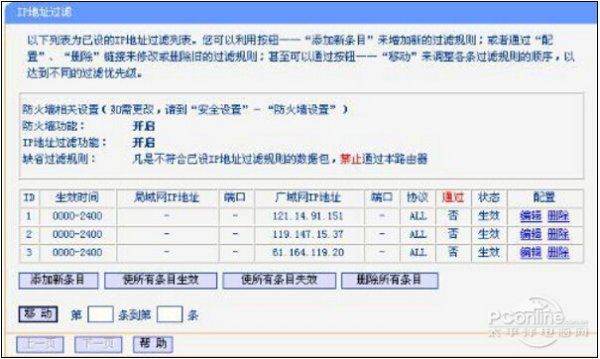

目前,市面上主流的企业服务器都提供了网址过滤功能,可以轻松禁止打开指定网站或某些网站。不过,不同路由器的屏蔽网站的方法有一些不同,大致通过以下两种方式来实现的,一种是通过在路由器里面添加禁止访问的网站的方式来实现的;另外一种方法是通过在路由器里面添加禁止访问的网站服务器IP地址的方式来禁止的。具体设置如下:
1、首先,在路由器添加禁止访问的网站,具体方法如下:
2、路由器添加禁止访问的网站;
3、路由器添加禁止的外网IP地址;

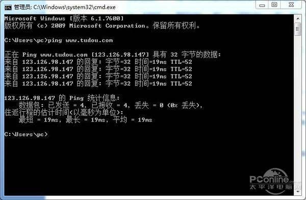

不过,使用路由器屏蔽网站相对比较麻烦,可以使用路由器mac过滤功能过滤掉需要屏蔽的网站IP地址即可,如何获取网站的IP地址呢?只需要在开始运行里输入:ping:www.baidu.com 即可知道,如下图:
