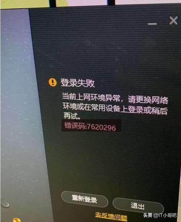

1.一、问题如图:提示上网环境异常,请更换网络环境或在常用设备上登录或稍后再试,错误码:7620296。
2.这个问题确实让人很苦恼。

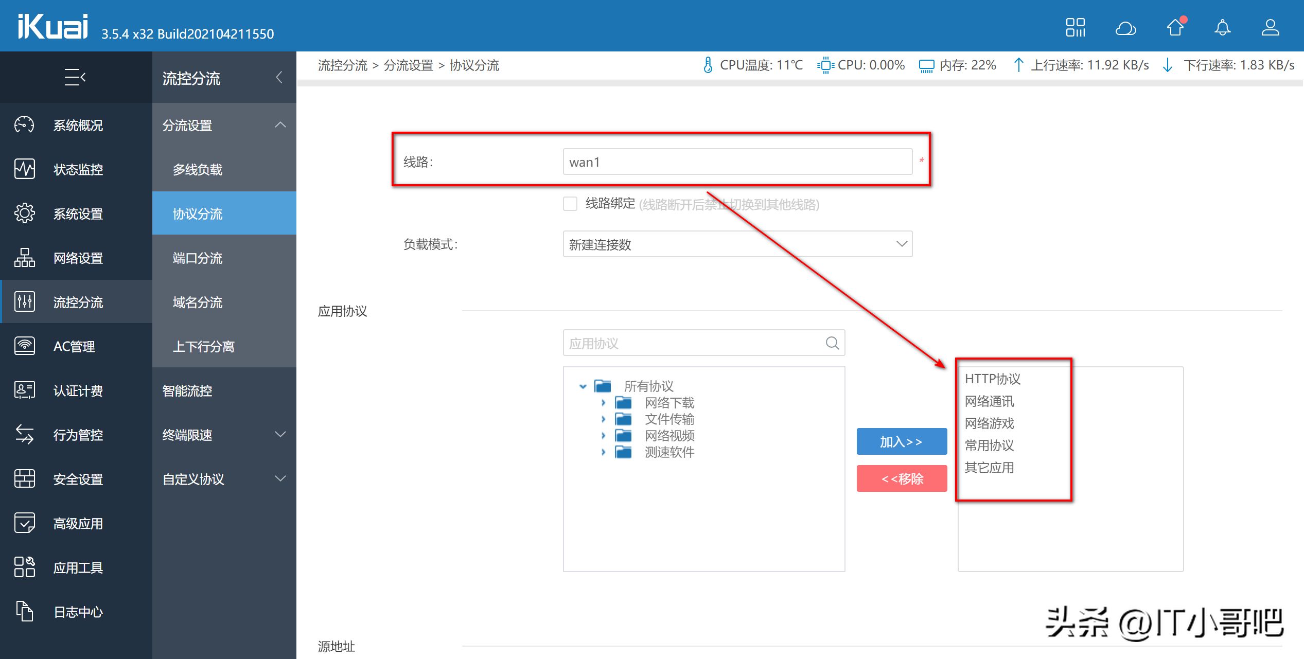

4.2、我们以爱快为例在分流中做以下设置。
5.我这边有两条线路WAN1和WAN2,WAN1我带游戏,WAN2带一些视频下载之类。
6.按以下分流即可。
7.3、WAN1分配的协议:网络游戏、常用协议、网络通讯、http协议、其他应用4、WAN2分配的协议:网络视频、网络下载、文件传输、测速软件注:此方法不能100%解决这个问题,可以大大地缓解这种问题的出现
