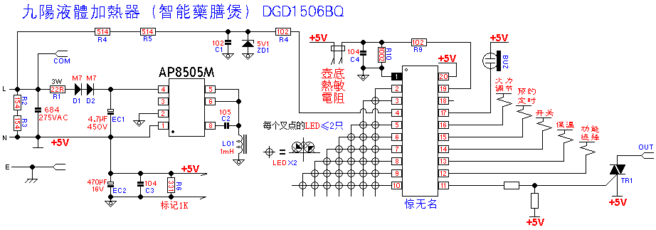

九阳DGD1506BQ液体加热器

谢谢分享

有一天我修这个电源炸了,看不到芯片弃修了。感谢分享
