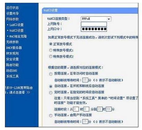

一、宽带密码更改后怎么改路由器密码
宽带密码修改后,需要将路由器wan口设置中的宽带连接密码修改才可以使用的,修改步骤如下(以tplink路由器为例):
1、路由器和电脑连接,打开浏览器,在地址栏输入192.168.1.1(一般路由器地址是这个或者查看路由器背面的登录信息)进路由-输入用户名,密码 ,(默认一般是admin)。
2、进入后台后选择wan口设置,然后在上网口令栏,重新输入新的密码,然后保存,重启一下路由器即可。

2、登陆路由器设置界面后,然后点击左侧的【网络参数】设置,之后右侧就可以看到PPPoE连接上网账号设置了,我们将上网口令和确认口令:修改成新的宽带密码,完成后点击底部的【保存】,如下图所示。
修改完宽带密码后,还没有完事,因为路由器配置文件也有缓存,修改完宽带密码依旧是不可以上网的,还需要重启路由器。
