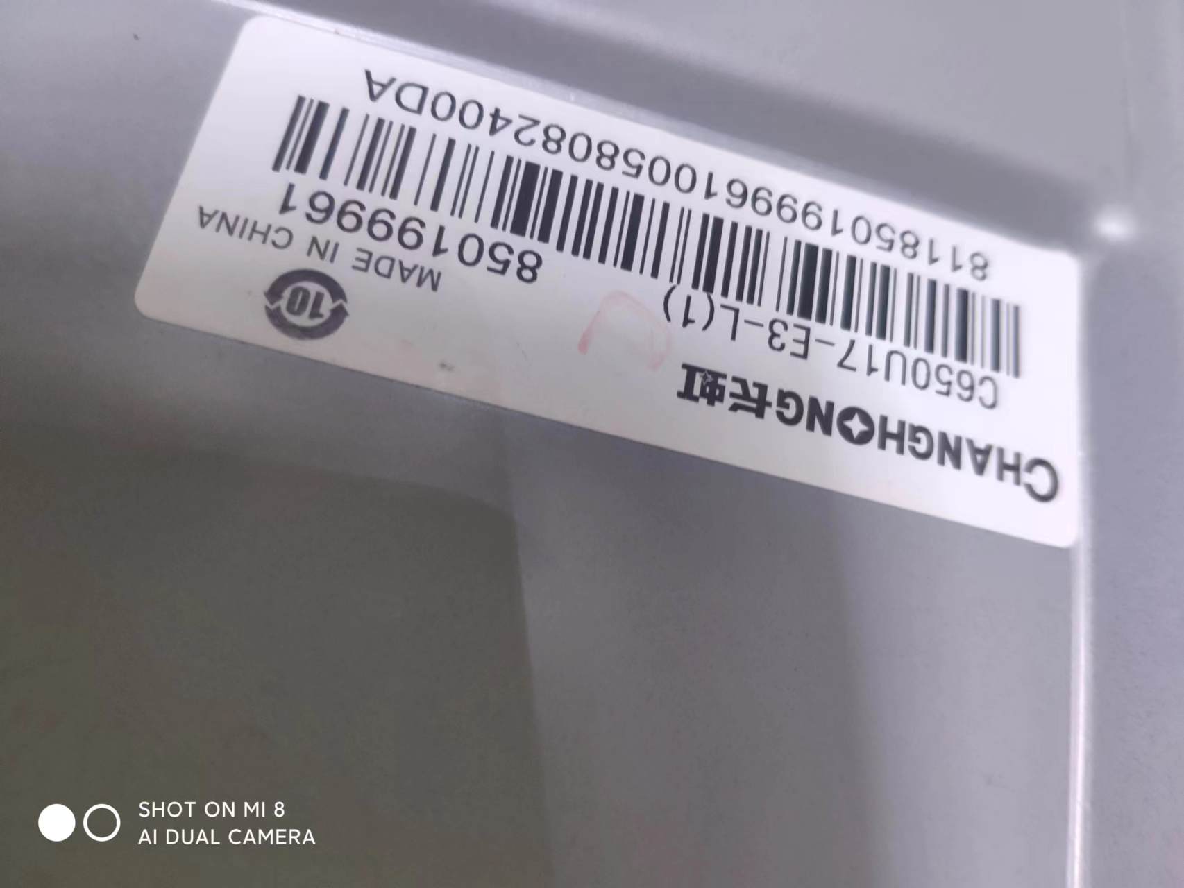

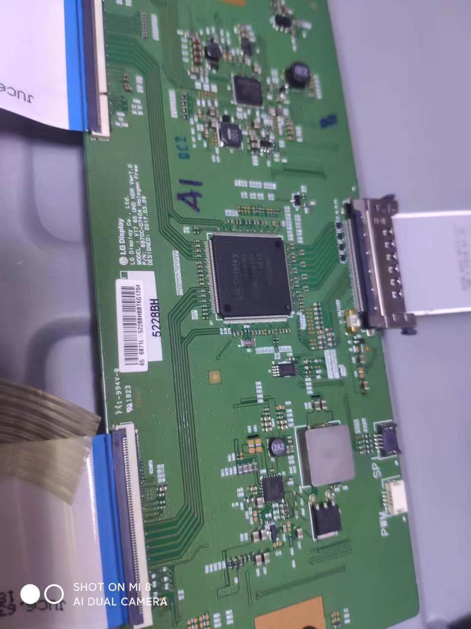

长虹65Q5K无图像,用户来说是屏幕出现干扰条纹后来图像消失了,冷机器放热了要好一会,多放一会又没有图像了,因为近段时间修的屏幕坏的多,于是基本又是判断屏幕坏了,今天到用户家大概试了一下,刚刚开机能够出现图片,不过一会开机画面没有出现完又暗屏幕,用户说这下要等20十分钟才有图像了。于是电视机拉回修理部,这回开机只是屏幕有干扰条纹,不过一会就消失了,而且能够看到后面的显示画面,看来故障有点独特,当时仔细观察故障画面,有点像屏线接触不好,结果清晰主板逻辑板屏线接触插头,后来多放了一会【当时还以为好了】。但是总感觉有点像接触不好现象,无意间在摇动主板屏线接触位置,发现故障有明显变化,而且撬动主板也是有明显变化,后来发现当我在出现故障时候下压主芯片,电视机好了,看来就是主芯片BGA接触不好,于是根据用户说放久了好了,故障就不再出现,于是对主芯片处理了,于是对主芯片处理了一下,电视机现在一直好了,我还在观察中,只是现在该给用户咋说?
