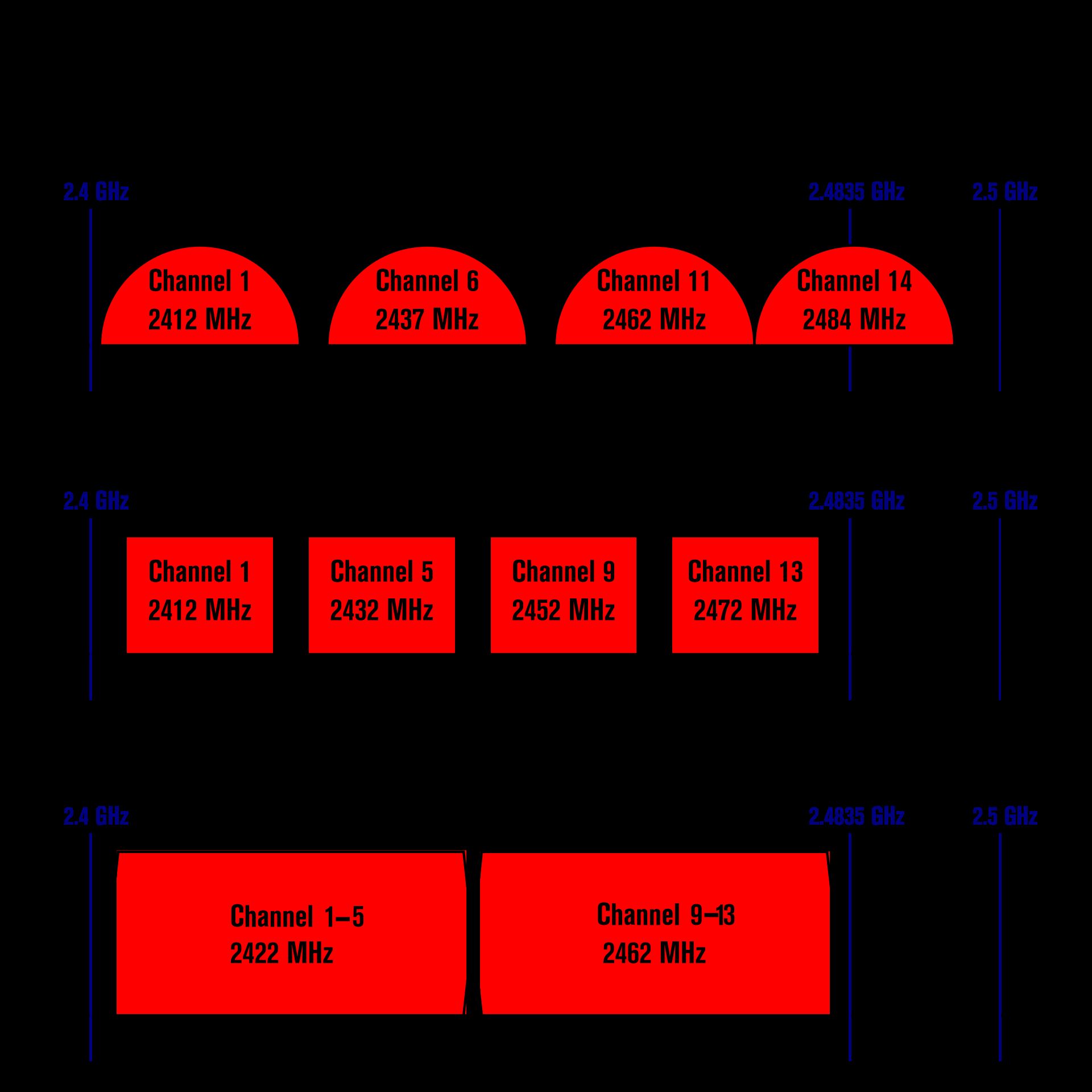

我们所使用的WiFi,是无线电信号,基本上只要是无线电信号就会受到各个国家的管理,因此在每个不同的国家内,无线电信号都有一定的范围。我们说的2.4GHz WiFi信号也好,5GHz信号也罢其实只是好描述罢了,在国家通信管理局的管制范围内还是给大家分了不同的信道(Channel,信道,不是香奈儿!),这些信道都是在2.4GHz或者5GHz的频点周围硬性的进了频率划分。 180256nivt5yi0n48l0b3a.jpg
其实真正用到家里设备上的信道并不是很多。

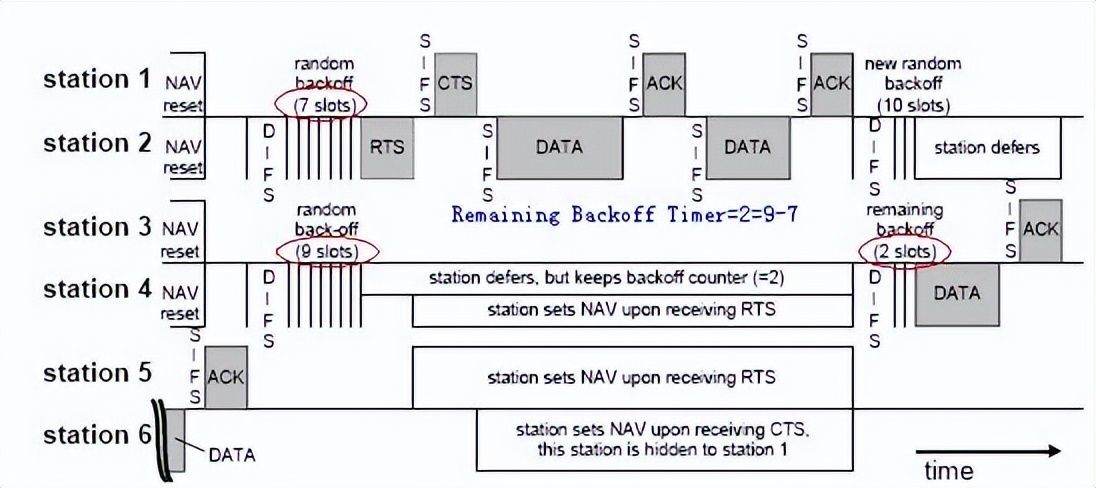

如果离你家很近的邻居用的WiFi设备所选择的信道和你的信道是相同的情况,这时候其实WiFi设备之间是可以互相知道对方的存在的,对于信道的利用就会进入一个有序的竞争状态。简单地说就是轮流发送信息。当检测到信道内有其他设备发送信息的时候,自己会停止发送,稍微等一会,然后再去尝试发出信息,而发信息的设备,每发送一次数据后,也会等一会间隔一段时间来发送信息。 180256oruwdssllojaoz4o.jpg
整体上表现出来的就是虽然信道会被占得满满的,但大家都是有序通过的。当然了这仅仅存在于这个信道上的WiFi设备不多的情况下才会出现这个现象。而时间也是毫秒级的时间,一般的情况下大家是感觉不出来中断等待的。但信道上的WiFi接入点越多,其实你的等待时间也就越多,这也就造成了信号干扰。同时还会带来信噪比的问题。

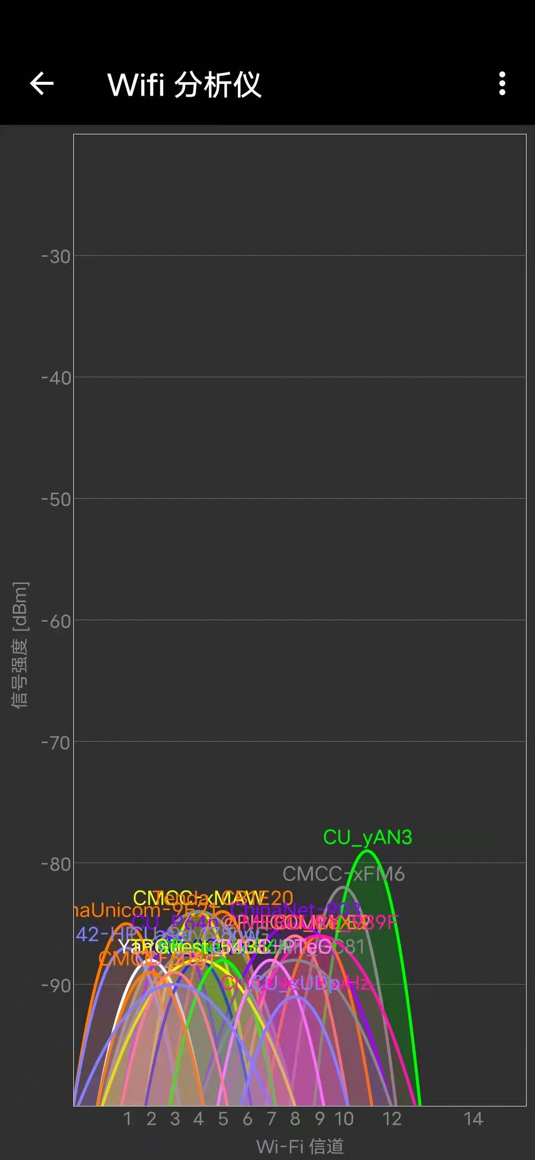

有没有解呢?还真有:首先用WiFi分析软件,看一下你周围的WiFi信道的占用情况 180256m3hbxmtb3rmpmt0h.jpg

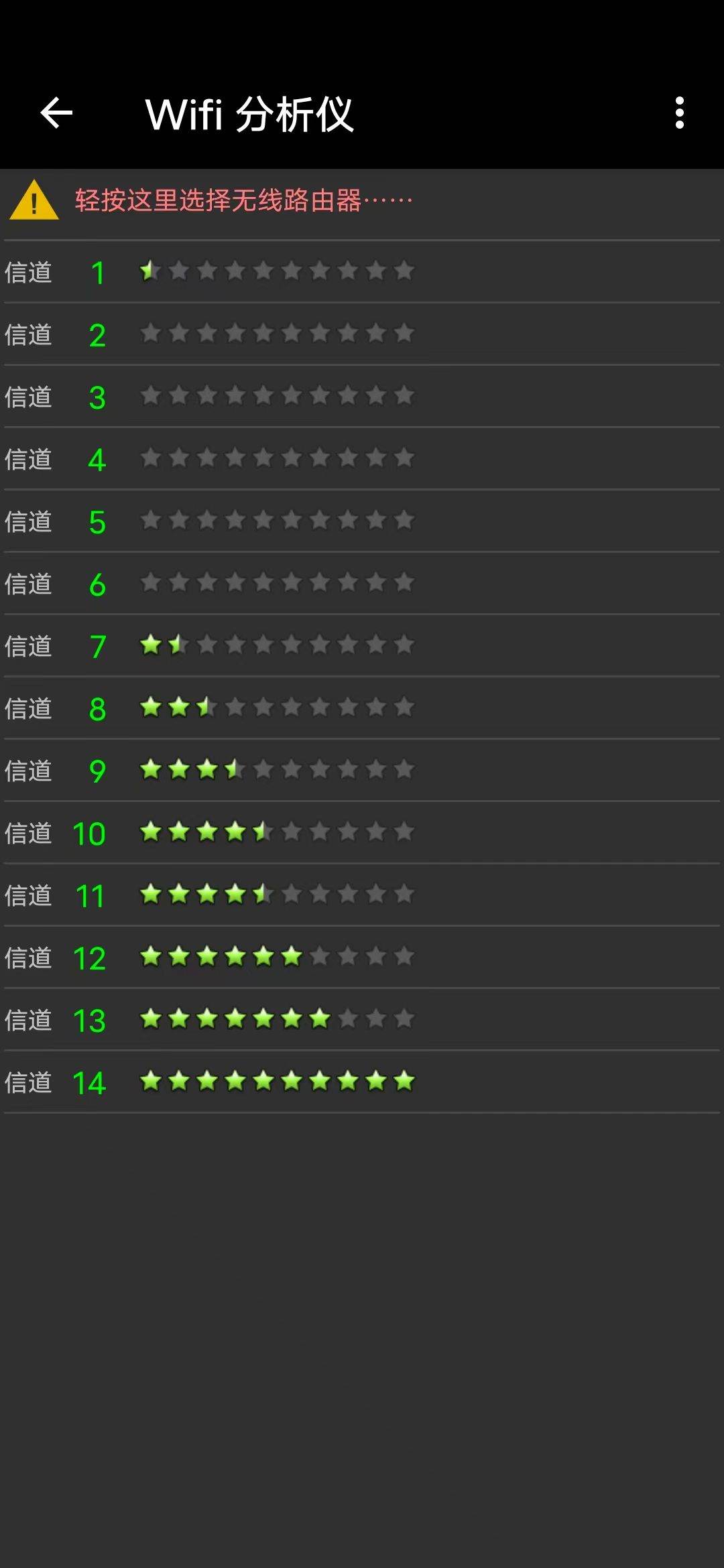

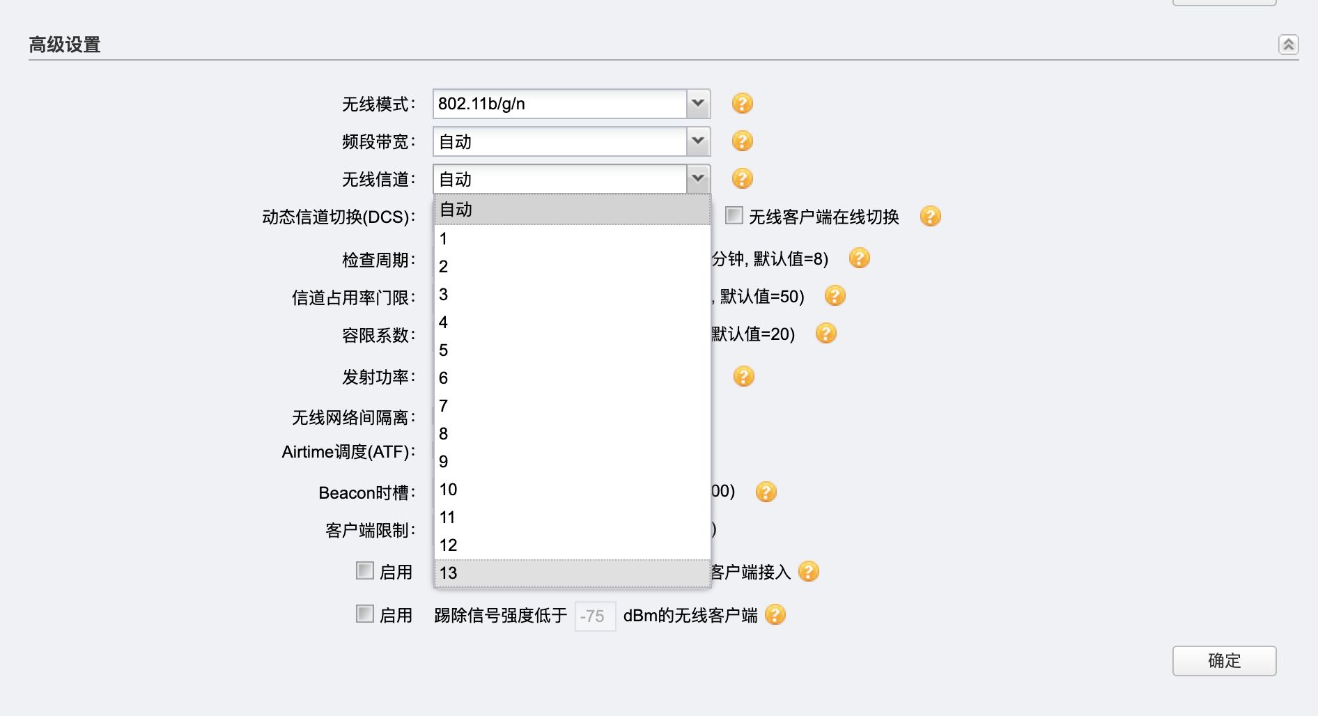

也就是类似于星越多的信道,信号越好。在无线网络的设置里面将WiFi的信道设置在这个信道上就可以解决大部分问题: 180257zjso2pt21j8ssxtn.png
如果你发现WiFi速度变慢,你是可以尝试一下这个操作的。
但是这是一个囚徒困境的问题,大家都会倾向于选择星星最多的信道,最终的结果会导致最终所有的信道都会被平均的占据。结果就成了大家都在用一个一般般的信道在用,没有人可以用到优秀的信道。说白了,无线信道和车道一样,如果大家都遵守交通规则,那么就可以让大家用上极限容量的信道资源。但如果大家都胡来,高速公路也都会堵车的。

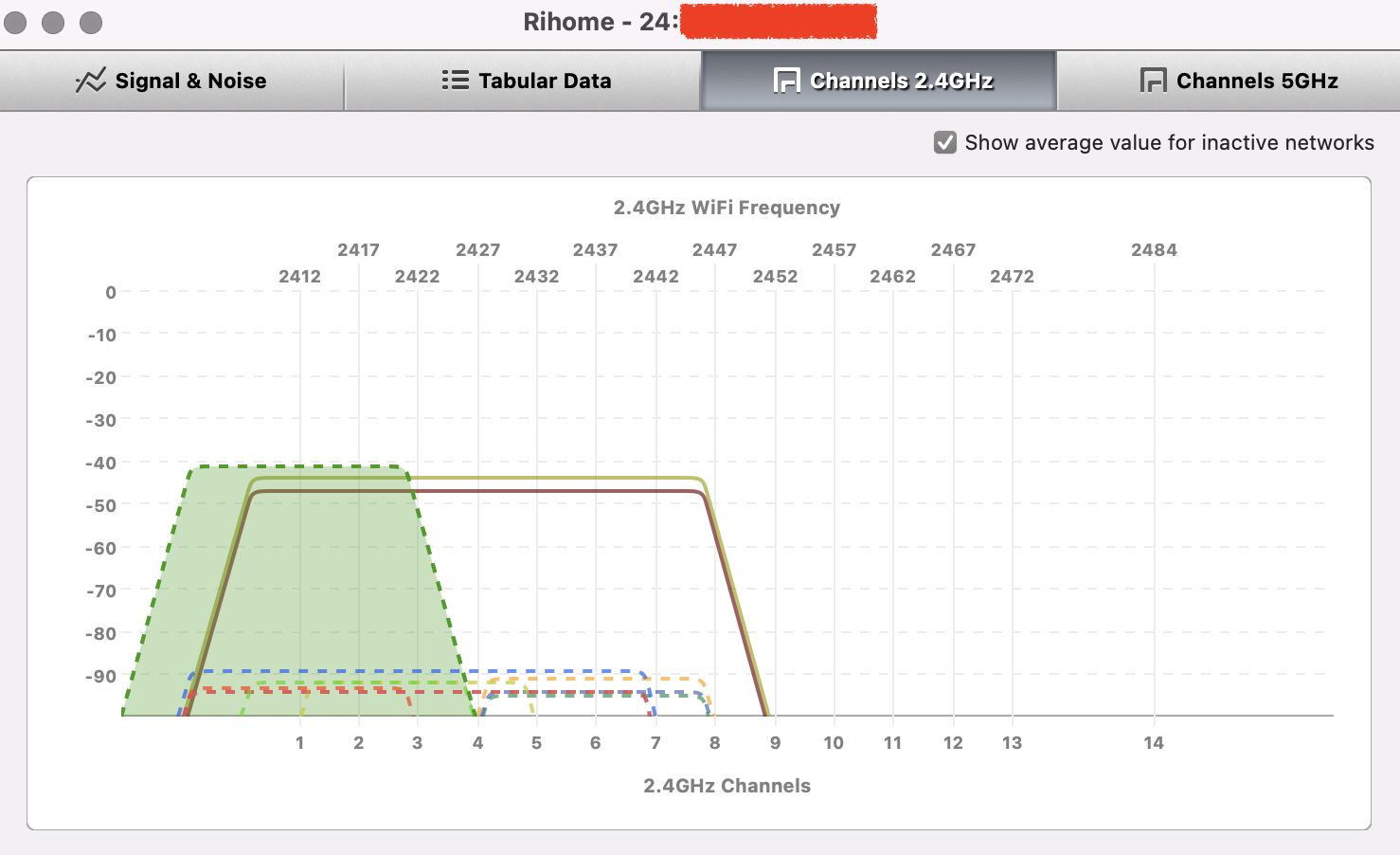

如果谈不妥邻居又想要更好的WiFi使用方法,你能做的唯一的事就是做无线电隔离了,在之前的文章中iN给大家讲到过怎么做无线电隔离。不管是不是有人持怀疑的态度。继续看截图: 180257sxxmlse95e0e73qd.png
iN这边的3个2.4GHz 信号,Rihome是给自己用的,另外两个一个是给客人用的另一个是为装修的时候临时接入和调试设备准备的。以及下面很多被隔离开的邻居的WiFi。能做到的隔离效果还是不错的吧?
