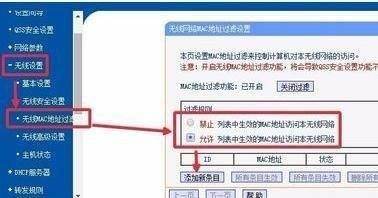

2、无线MAC地址过滤设置:点击无线设置,无线MAC地址过滤;
3、进入无线MAC地址过滤后,点击添加新条目,根据右侧的填写格式要求,填写需要添加的设备MAC地址,状态栏选择生效最后选择保存;
4、所有需要添加完成的MAC地址都保存完毕后,可以退回最开始的MAC地址过滤页面,点击最上面的启动过滤即可操作成功。

2进入到管理页面之后,在左边有菜单栏,可以找到无线mac地址过滤这个选项。点击之后,主页就会显示出无线mac过滤设置。
3一般MAC地址过滤功能默认是关闭的,点击启用过滤启动它。下面有选项,禁止...和允许...,如果不想别人蹭网,只允许局域网内几个人连接,那就选择允许,然后在下面的条目中添加允许的MAC地址。
设置完成之后,无线网络就只属于自己设定的人才可以用。
