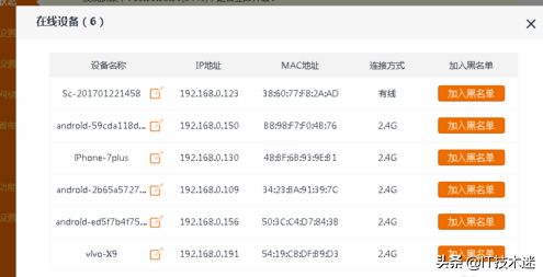

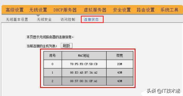

2、有陌生设备。
通过浏览器输入路由器操作界面登录地址(具体登录地址请参考路由器说明),进入路
由器操作界面,如果在客户端列表发现了很多的陌生设备,或者超出了你家的无线以及有线设备数量,说明你已经被蹭网了。同时,可以观察连接设备的设备名 以及 设备的MAC地址,这是可以分辨出来的。 180248mzm501mxt0uxuyk0.png
二、WIFI被蹭解决方法参考(可自行选择):
1、排查IP地址以及MAC地址
查看路由器管理界面上所列连接设备的IP地址与自己的设备IP地址进行对比,如若一致,就是自己的设备,如果不一致就是别人的设备,可以将其他的设备加入黑名单中。

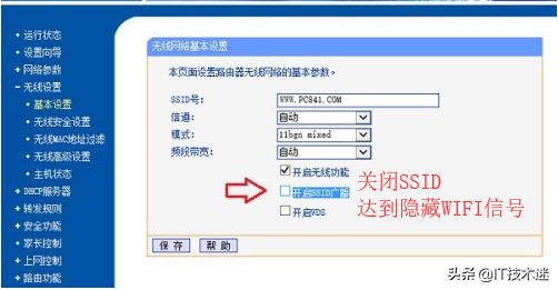

2、修改WIFI名(SSID)或者隐藏WIFI名
在管理界面找到“无线网络设置”,取消勾选“开启SSID广播”,通过关闭SSID广播
来隐藏WiFi名称,这样WiFi名称就不会被别人搜到,被蹭网的几率就大大降低。你的设备比较少,你可以通过手动添加的方式连接网络。

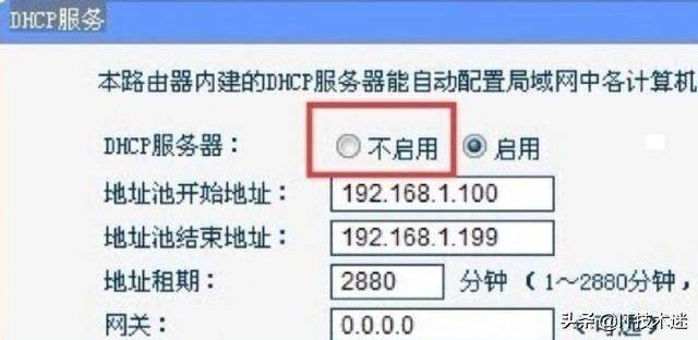

3、关闭路由器的DHCP功能
关闭了DHCP功能,也就是让路由器无法自动给无线客户端分配IP地址。这样,即使对方能找到网络信号,也不能使用网络。

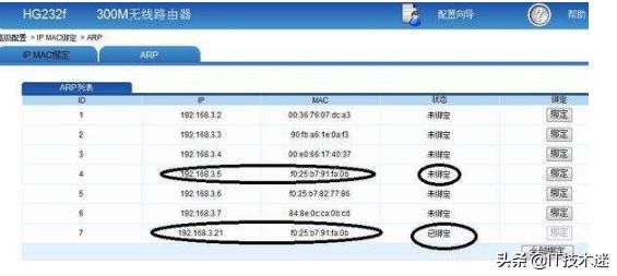

4、绑定MAC地址
在路由器设置界面找到无线MAC地址过滤,将家里电脑、手机、电视等设备的MAC地址添加到路由器,这样在没有获得允许的情况下,其他设备即使知道WiFi密码,也是不能使用无线网络的。

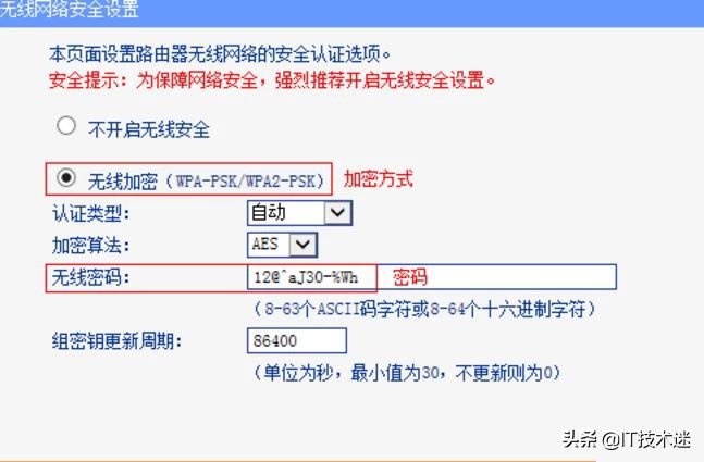

5、加强路由器密码
设置更复杂的密码,也是防止蹭网的有效途径。在路由器管理界面,“无线网络安全设置”中开启WPA-PSK/WPA2- -PSK机密功能,并设置复杂的字符密码(数字+字母+
符号)。

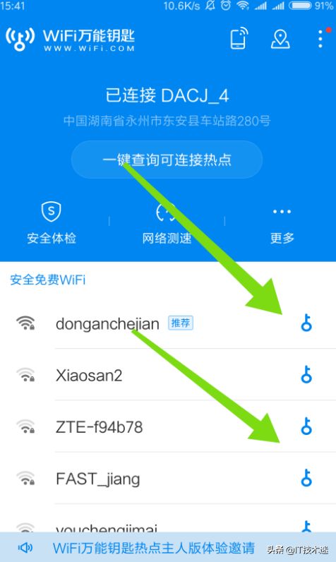

6、不使用破解WIFI的软件登录
很多人在使用WiFi 破解软件的习惯,常用的软件像“WIFI万能钥匙”,此类软件有一个自动分享WiFi密码的功能,一旦开启此功能并无意中连接了自己家的WiFi,你所连接的WiFi的信息,如WiFi名称及密码就可能会被自动分享出去,即使你设备了再复杂的密码,也无济于事,它通过分享密码并且保存到破解软件的云端服务器,只要有其他人使用了WIFI破解软件,就可以使用云端服务器中的密码来连接WIFI了。所以最好让家人不要使用WiFi密码破解软件连接WiFi, 即使使用也要先关闭密码自动分享。
