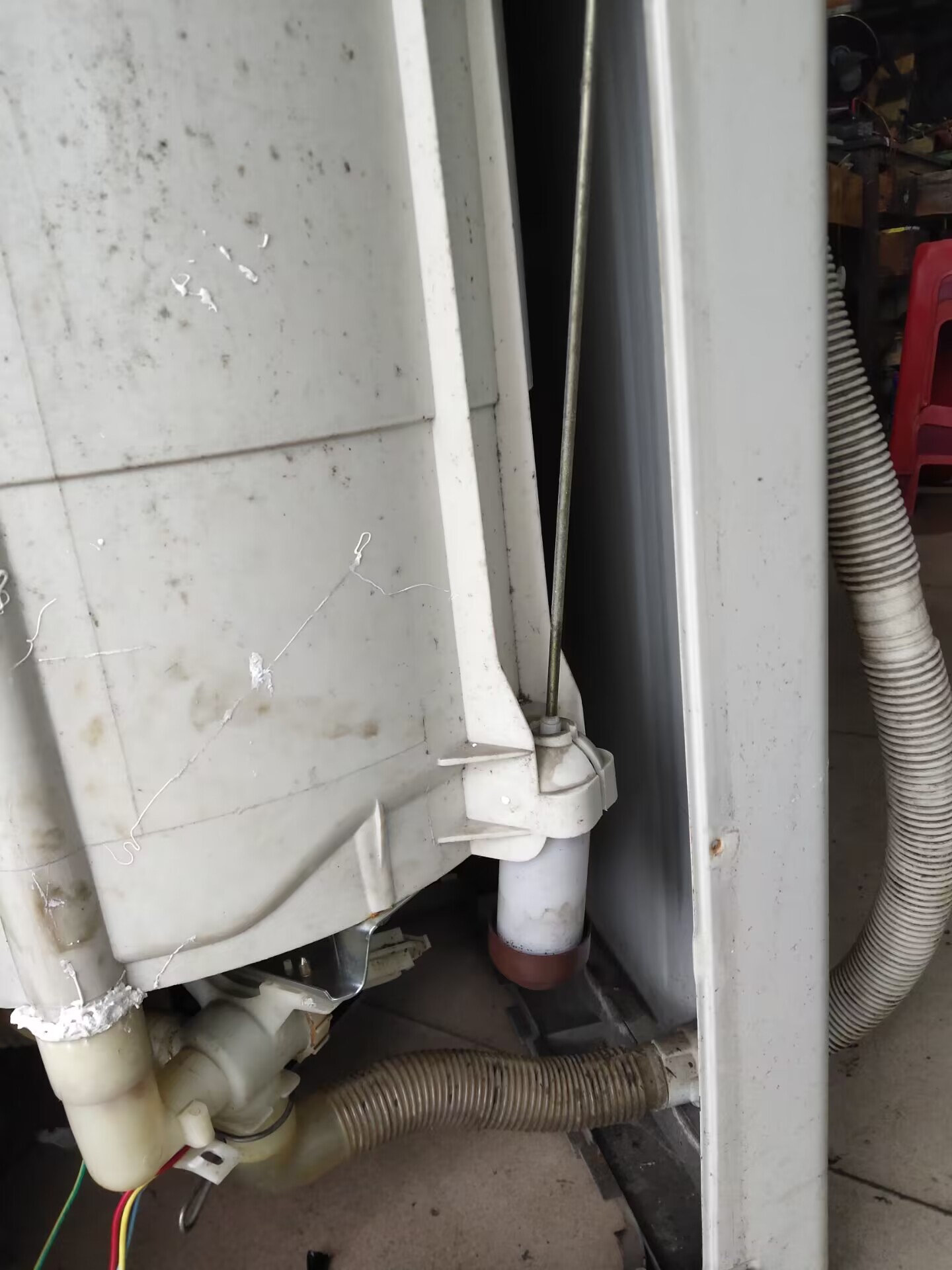

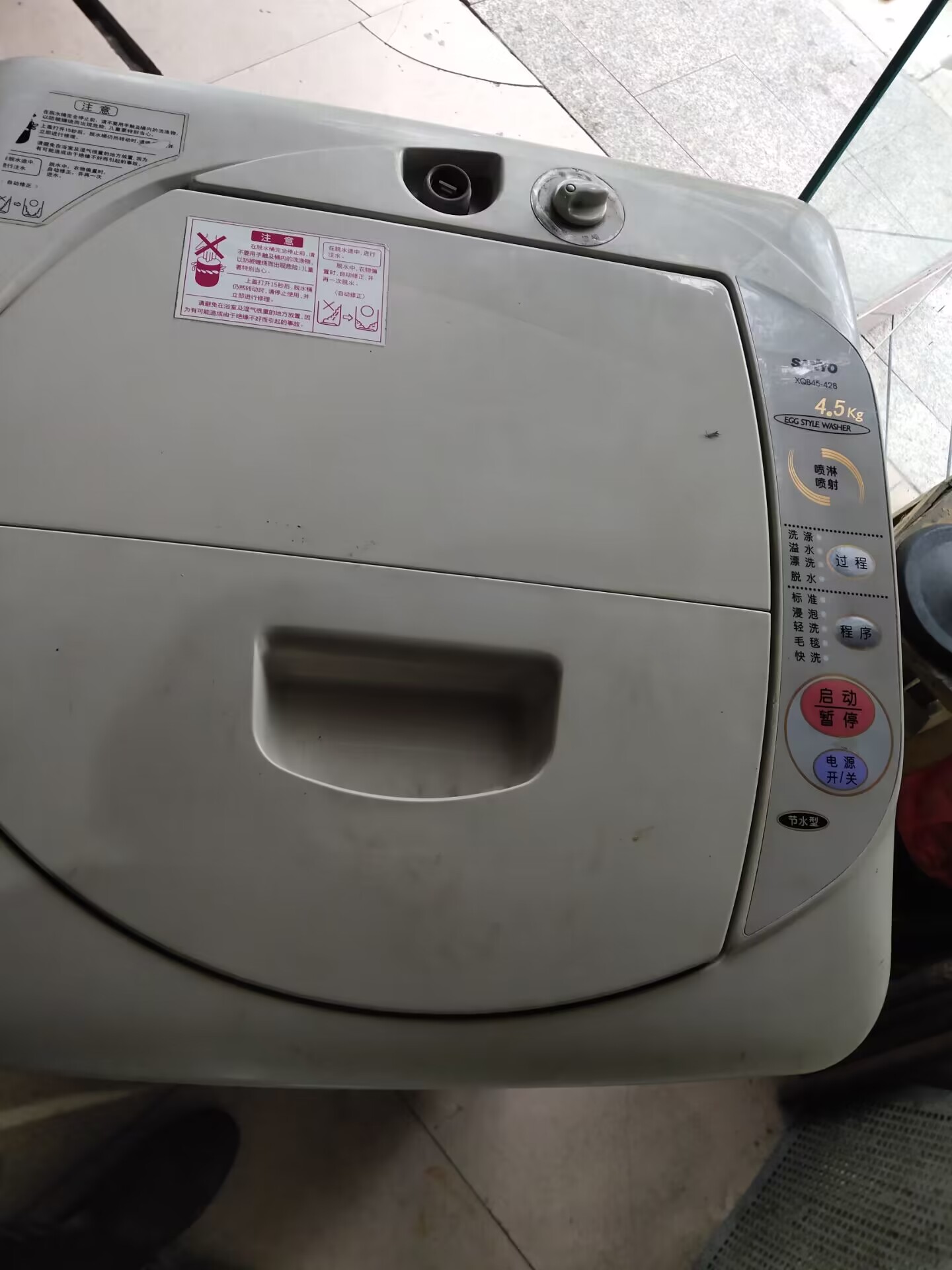

这种全自动洗衣机减震怎么拆

发表于 2023-9-20 08:04:41 | 显示全部楼层 |阅读模式
_196815835__df72502876468144d8ddbf10550e8f81_-1853893662_IMG_20230920_075800_0_wifi_0.jpg _-1951780405__9d77d736a482790c45c0f1c7916df5b8_-213125720_IMG_20230920_075509_0_wifi_0.jpg

发表于 2023-9-20 10:14:10 | 显示全部楼层
推倒了拆,下面有螺丝的。

 楼主| 发表于 2023-9-20 10:42:32 | 显示全部楼层
双电程控 发表于 2023-9-20 10:14
推倒了拆,下面有螺丝的。
想知道下面那个棕色的盖怎么拆

发表于 2023-9-20 10:46:21 | 显示全部楼层
湖北美岛 发表于 2023-9-20 10:42
想知道下面那个棕色的盖怎么拆
洗衣机桶提起来,拉杆就取出来了

 楼主| 发表于 2023-9-20 16:22:52 | 显示全部楼层
离合器噪音大换了,排水阀嗒嗒响换了,但每次甩干启动时动静有点大,想拆吊杆看看啥情况,利润薄节约成本呀,

 楼主| 发表于 2023-9-20 21:00:40 | 显示全部楼层
以拆开,顺便加点油,比之前强多了
点评
不应该加润滑脂,应该+阻尼脂啊!加了润滑脂后期使用有得烦,动不动就会撞桶再次修正  发表于 2023-9-20 21:37
