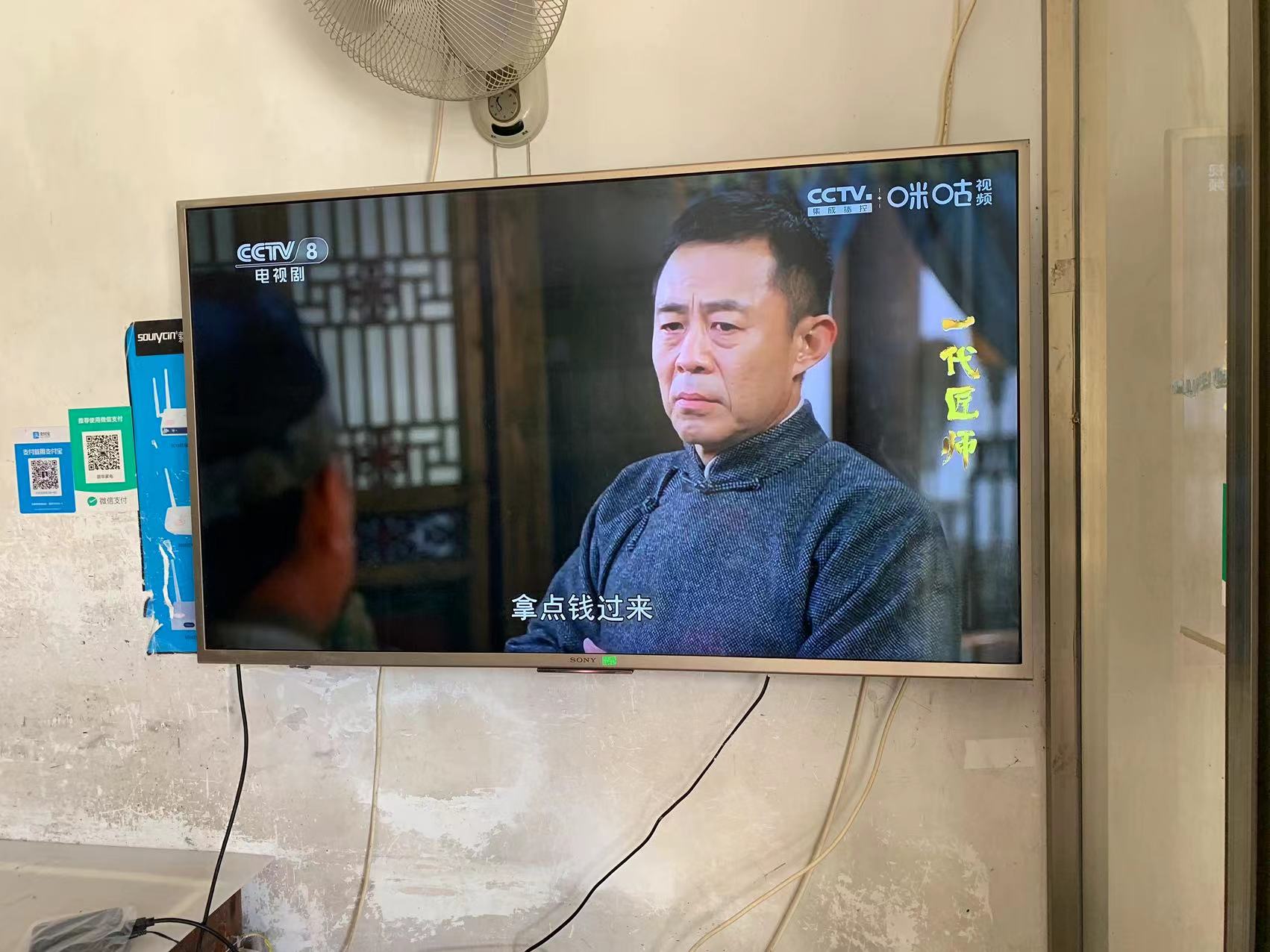

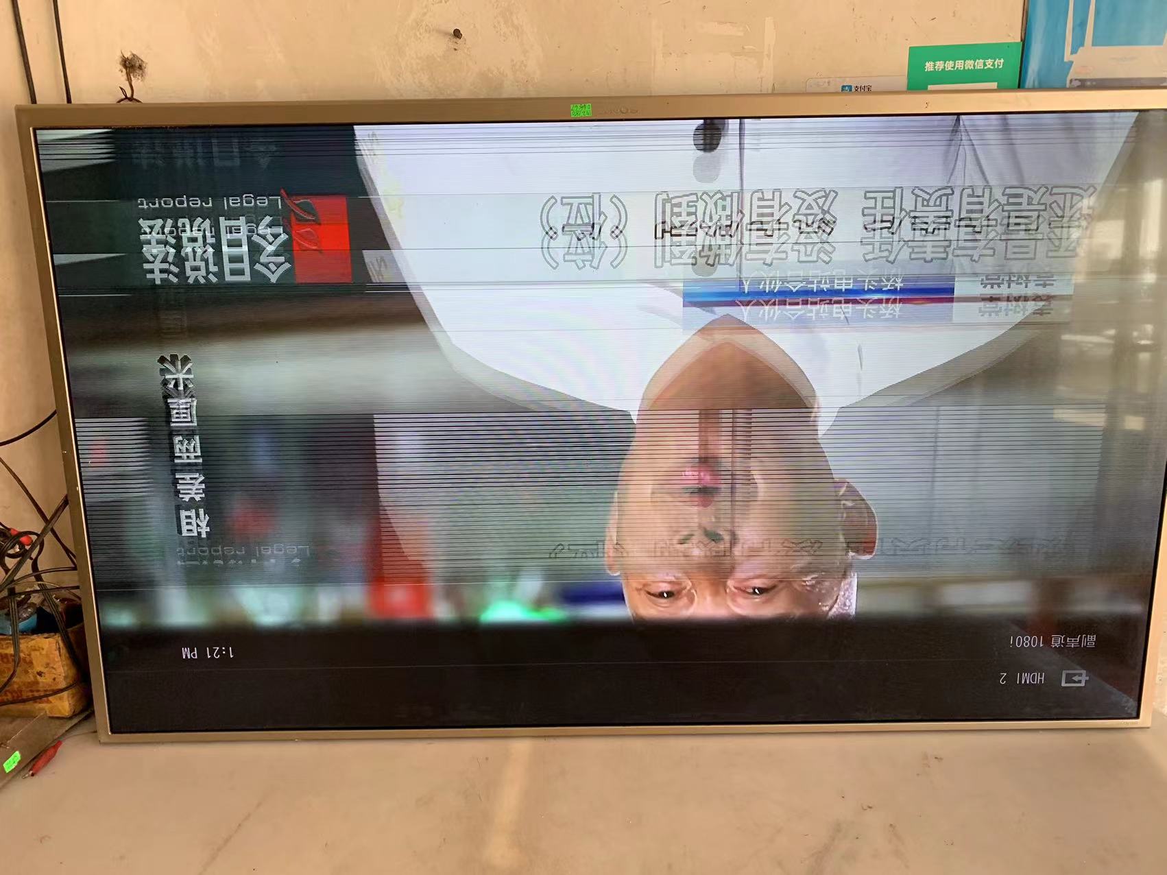

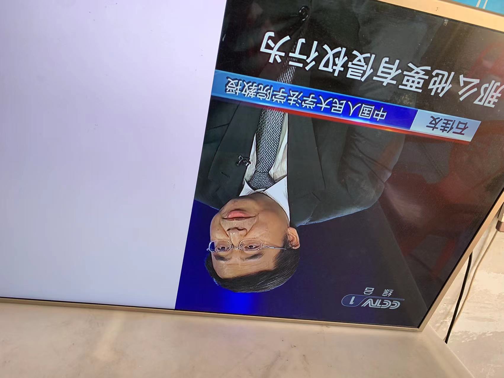

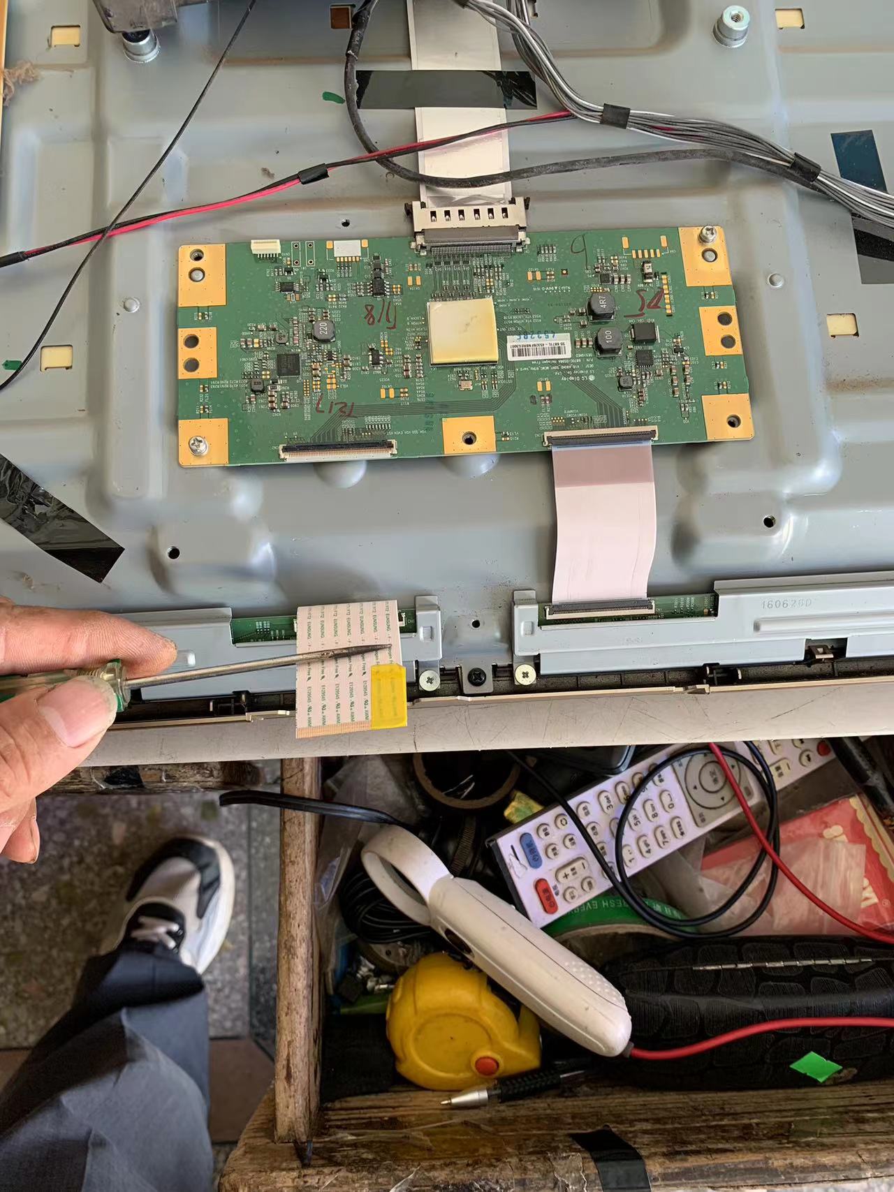

前两天接修一台索尼55 寸图像上下抖动,部分重叠,起横线条跳动。开盖检查,该机用的是LG屏,逻辑板680c-0598a,拆开右边板排线,图像一样跳动。再拆左板,拆边板这头,用手捏排线金属点;右半屏图像正常,故左半屏y不良。
  用垫纸1cm宽隔离左排线15根线的VGH  VGL供电,全屏图像恢复正常
故障图
故障图
。LG屏抖屏故障特多,现分享给大家共同进步!
纸垫位置
纸垫位置

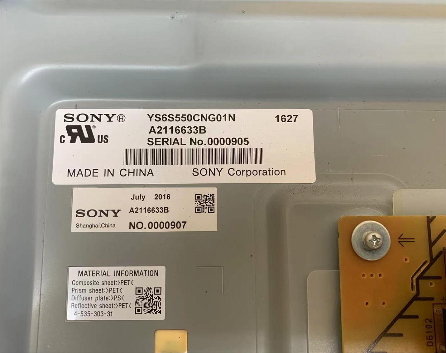

顺华家电 发表于 2023-9-19 20:15
看逻辑板型号,可以知道是什么屏。
哦!那这张图中YS6S550CNG01N叫什么?
