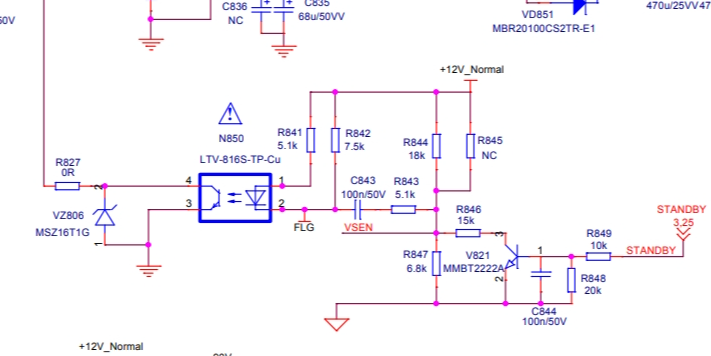

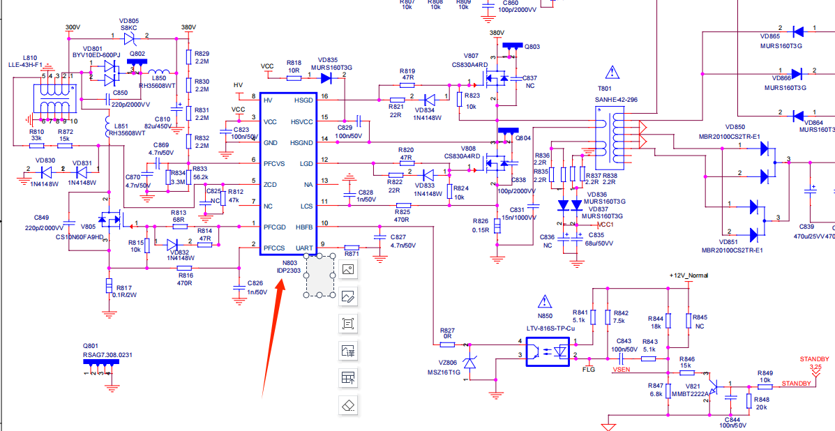

一台海信三无,检查是一个整流二极管和一个场效应管坏了,分析图纸,发现稳压电路和别的不同,少了431,实际电路上也没发现有431。通过分压电阻计算待机电压和工作电压和正常431计算的电压一样,只是没找到431,请各位看下是图纸漏画了还是另有原因。后附电源整体图纸和局部截图

光耦3  4脚那个稳压二极管你试改变一下

IDP2303电源芯片参与的稳压功能

谢谢各位,如果前级电源管理稳压,V821和R846如何参与待机和正常电压的切换?

是由CPU发出指令高地电位来控制V821导通和截止的

不是去控制光耦的,只是改变vsen

请教下vsen连接哪里在?

    vsen应该连接在主电源去了,我没有电路图只能看现在网页上的电路图,猜测应该是这么控制的。刚注册成功,金币太少没有下载你发的电路图,请见谅。

在主电源部分仔细找过,没发现vsen连接,如果有另外控制端,那光藕在这里起什么作用?如果不介意的话,图纸可以发你邮箱,有空时帮忙看下,谢谢!   发表于 2023-9-17 19:34
