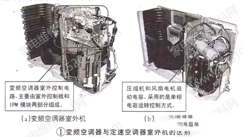

        2.变频空调器室外机电装盒结构复杂,装有较大的、功能强大的电控板,元器件繁多,连接线复杂,还有一个体积较大的压缩机运转电容器(+300V滤波电容,而不是压缩机运转电容)。定速空调器室外机电装盒结构简单,元器件数量很少,没有电控板,有一个体积较大的压缩机运转电容器。变频空调器与定速空调器室外机的区别如图1所示。

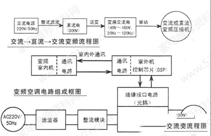

        3.变频空调器采用三相压缩机,可采用直流驱动或交流驱动,可在15Hz~120Hz之间的频率下工作;定速空调器用压缩机,仅工作在50/60Hz AC220V。

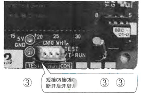

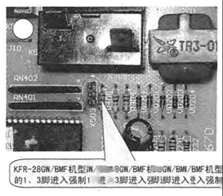

        强制开机功能是变频空调器检修时的一种重要功能。在变频空调器中,使用强制功能可以进行自检过程,显示故障代码,维修人员可以根据空调器的故障代码进行高效.快速的修理6变频空调的室内、外机都有单独强制工作或试运转端子,利用这些端子让内外机单独运转,这样就可以来快速判断是哪块板的问题,可以更有针对性的修复。KFR-28GW/BMF型空调器的强制运行方式,如图2所示。
               KFR-40GW/BM.KFR-36GW/BMF型空调器的强制运行方式如图3所示。

        在变频空调器中,当空调器显示屏出现通信异常故障代码时,表示通信电路出现故障。通信电路检测方法是:在检测通信故障时,用万用表交流电压250V挡测试,在零线和信号线间如果有电压来回变化且室内机通信指示灯持续闪烁,则表明通信正常,否则通信电路有故障。

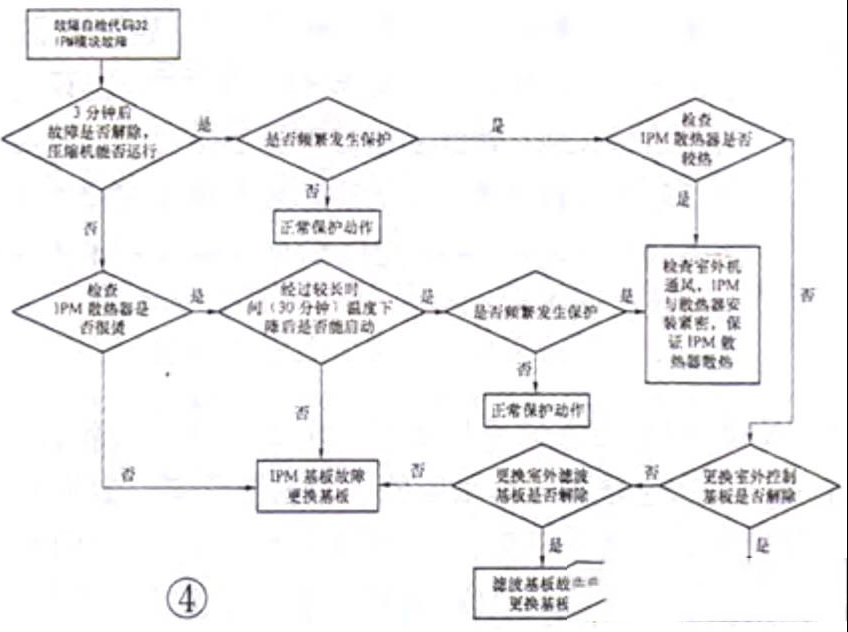

        如果驱动的触发电压不正常或者消失,可以肯定模块烧坏。所以维修功率模块(必须确保+300V滤波电容良好,电压正常)一定要把驱动电路检查好,把模块已坏的那一-路的驱动电路彻底修好,最好不接模块,单独给驱动电路板通电。驱动电路修好的标准一般是六路触发电压两两相同,但也要检查电容的电容量。如果电容量不够,机器在负载时很容易烧坏模块。功率模块出现故障后一定要检查直流电容、交流滤波电容、扼流.线圈和桥堆。

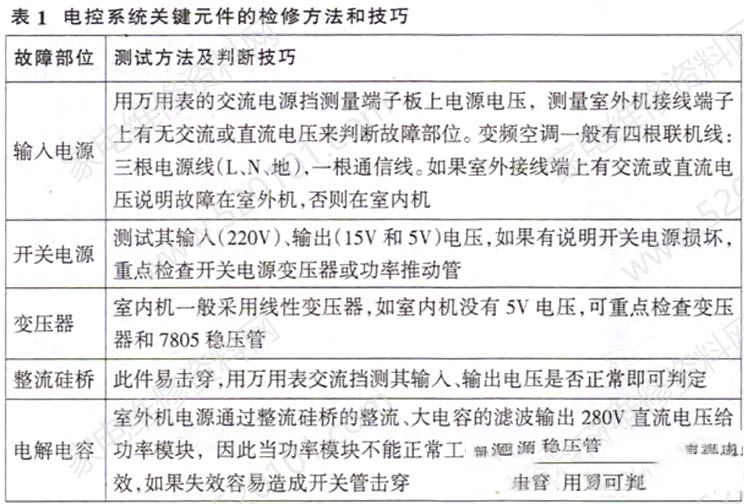

                变频空调可分为两类:一为机器外原因或人为故障(特别是用户电源不正常,或空调安装不好);二是机器本身的故障。因此在分析处理故障时,一定要排除机器外部故障,在排除外部故障以后,又可将机器本身的故障分为制冷系统和电气系统故障两类。在这两类故障中,应先排除制冷系统故障。判断一下系统是否漏氟、管路堵塞、冷凝器散热是否好等一般性故障。 在排除系统故障后,就要检查是否为电气系统故障。在电气故障方面,首先要排除是否是电源问题,再判断是否是其他电控问题,比如电动机绕组是否正常,继电器是否接触不良等,按照上述的思路,便可缩小故障范围,故障原因也能水落石出。对无电源显示、不接收遥控信号等比较明显的故障,很容易判定为电气系统故障,而不制冷或制冷效果差得很容易就可判定为制冷系统故障,但有些故障则比较难区分,必须进一步通过测量电压、电压压力、温度来区别。下面主要介绍变频空调电控故障检修思路,功率模块检修流程见图4;关键元件的检修方法和技巧见表1。
