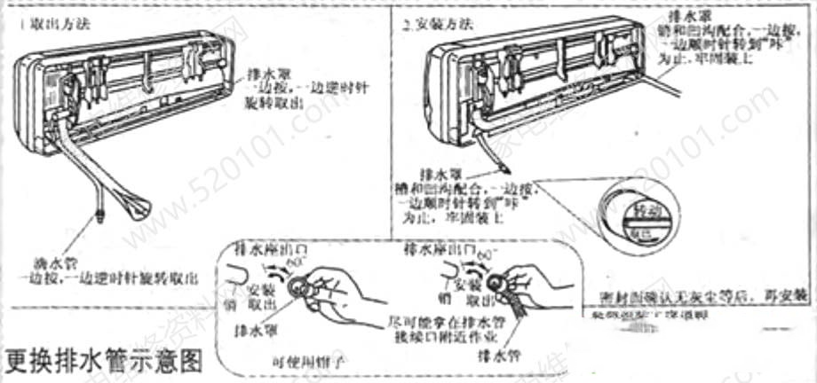

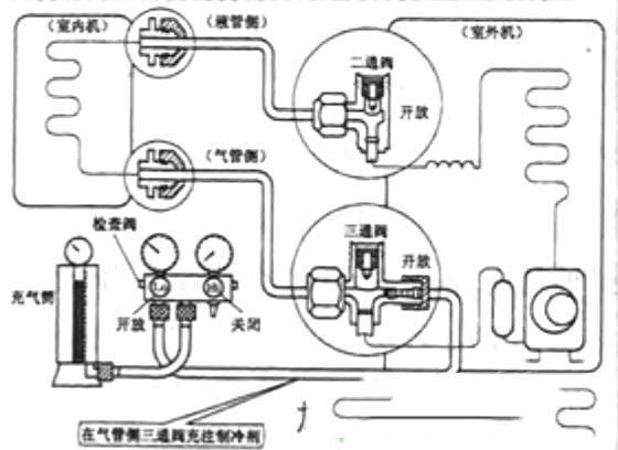

图解空调排水管的更换及制冷剂的添加

制冷系统是变频的重要组成部分部,维修人员不但要了解部件结构、作用,还要从系统整体运行状态出发,才能对故障原因作出正确的判断。正常情况下,在室内或室外机能听到毛细管中制冷剂流动的声音,如果听不到则说明制冷系统出现故障。
                压力故障产生的原因:1.制冷压力升高或下降(制冷系统排气压力与冷凝温度相对应,而排气和与其冷却介质的流量和温度有很大关系,同时还与压缩机效率及冷负荷量有关;2.吸力升高或下降(制冷系统吸气压力与蒸发温度相对应,实际上吸气压力与排气温度也相互对应,即吸气压力高排气压力提高,反之降低;3.制冷系统温度变化(制冷系统蒸发温度与吸气压力相对应,冷凝温度与排气压力相对应)。
