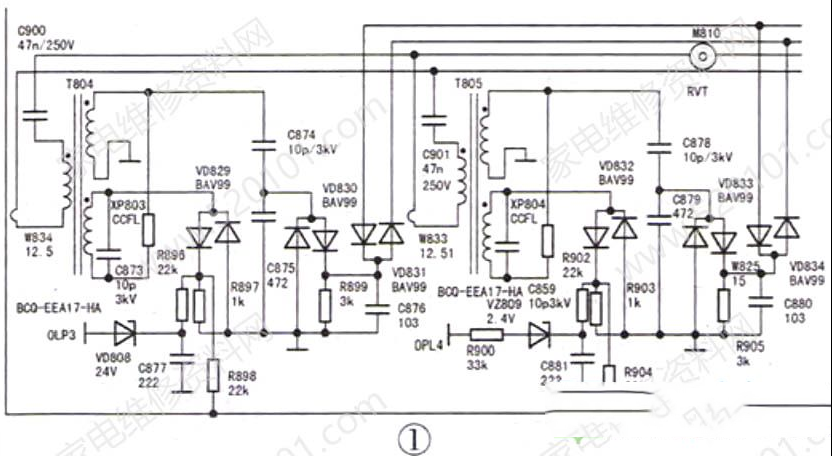

                图1是一个液晶电视逆变器的部分截图,该部分电路常出现的问题是逆变器损坏。这个电路一共使用了四只逆变器,如何才能快速判断哪个逆变器出现故障呢?很简单!以T804为例,它的组成是由电容C900和T804的初级绕组串联的,是一个串联谐振回路。假如T804出现匝间短路,必然会引起电流增大电压降低的情况,那么电压会降在哪呢?会降在电容C900两端。因此,我们判断是不是T804出现短路只需要测量C900两端的交流电压就可以了。经过验证,正常时C900两端的压降为5V~7V,T804出现匝间短路时,C900两端的压降可达20V~25V。这样做不是更快捷更有效吗?这不就是欧姆定律在实践中的应用吗? (结论:在学习和实践工作中方法比知识更重要! )

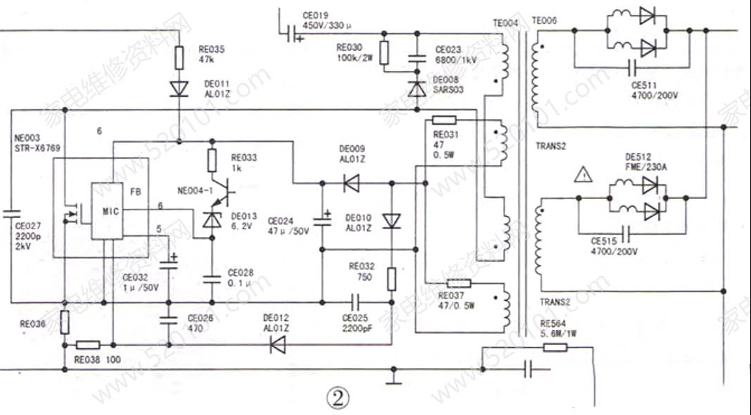

               图2是我们常见的538的液晶电源,该电源有一个常见的老问题难住了不少维修人员。什么问题呢?就是开机瞬间背光亮一下 然后保护。让人茫然的是坏件都换新了为什么还是好不了呢?原因很简单,就是限流电阻RE036的阻值选取不当。有人说我就是按照原机阻值装的啊,没错,但是他在这里忽视了一个很重要的问题,就是电阻的材质也是影响其阻值的一一个重要因素。原机装用的是精密的金属膜电阻,因此其稳定性很高,而我们在市场上买到的都是普通电阻,虽然用表测阻值并无异常,但却忽视了电阻的稳定性和其阻值的偏差问题。根据欧姆定律,功率等于电压乘以电流,所以当这个电阻阻值偏大时,就会引起压降增大,从而导致开关管提前截止,使输出功率下降而产生保护;当这个电阻阻值偏小时又会造成开关管过流引起保护。知道了这个故障的成因后解决的方法也就很明白了(结论:这证明了一句名言,知识本身并没有告诉人们怎样运用它,运用的方法乃在书本之外)。

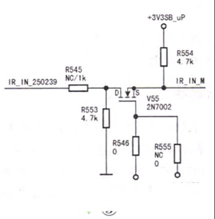

       故障现象:待机时遥控不能开机。分析检修:开机观察该机可以使用遥控器关机,在待I机状态下遥控器不能开机,但使用面板按键可以正常开/关机,开机后遥控器一 切功能均可正常操作。

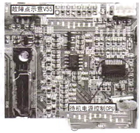

        在待机时测得V55 D极电压为2.4V、S极2.4V(见图3),按遥控器开/关机键时s极电压在2.4V~2V之间波动,这说明遥控信号可以正常接收传递,那为什么CPU不执行开机指令呢?在仔细研究图纸后发现,该机为降低待机时的功耗,使用了一块单独的小CPU来控制在待机整机的电源管理工作,在遥控接收头输出信号端也分为两路,其中一路输入到主CPU U406的17脚,由此这个问题就比较明确了。待机时的遥控开/关机信号是由小CPU控制的,而整机正常工作时的控制信号是由主CPU控制的,这就是为什么开机后遥控控制功能一切正常的原因,由于小CPU属于一个可编程器件,它还有其他控制机能,而其他控制信号均正常,说明小CPU是正常的,那么只能是送往小CPU的信号在传递中出现问题导致的,因此怀疑是V55性能不良,代换V55后故障排除。V55在数字板中的位置见图4。

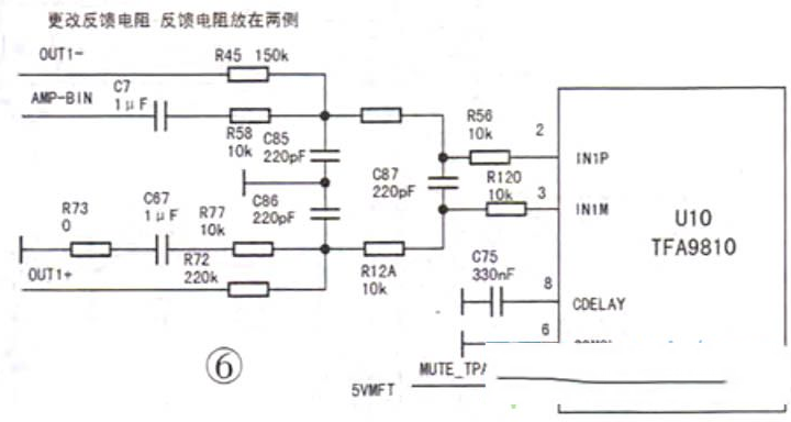

       故障现象:屡烧扬声器。分析检修:观察该机图像正常,右声道无声,左声道有正常伴音,在换台和开/关机时有较大异响声。开机检查U10 (TFA9810)⑦脚电压在换台瞬间有9V~0V的变化,说明这个异响声不是因静噪电路引起的;再测26、28脚有伴音时电压为7.5V,无伴音时为0V,处于正常工作状态。但随即发现右侧扬声器有很高温度产生,迅速关机测量时该扬声器已烧坏,直流阻值已变为2Ω。

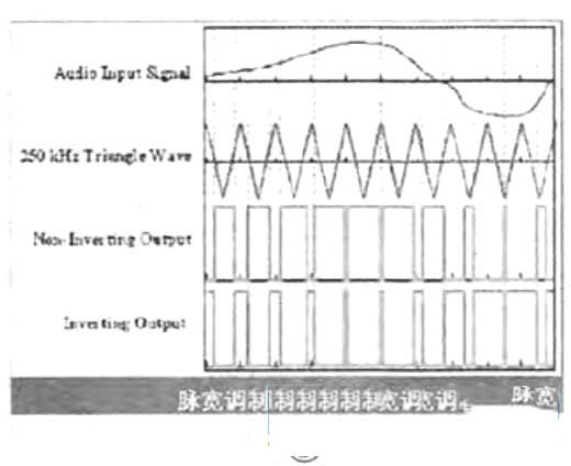

       由此看来,该故障不宜通电长时间检测,仔细分析图纸,发现该伴音功放为D类功放,不同于以往常见的模拟功放。其工作原理是:先把模拟音频经积分移相后输入IC,再利用PWM将输入信号转换为高频开关信号来控制输出放大晶体管工作在全开或全关状态。由于在完全导通的时候晶体管的电流很大但压降很小(由其饱和电阻决定),而在截止时加在晶体管的电压很高,但是流过晶体管的电流很小(只是其漏电流而已),见图5。据此原理分析,如果模拟信号在积分移相输入时出现波形失真,那么这个失真的信号在被调制后必然会产生一个时序错误的开关信号,从而输出级产生较大电流流过扬声器,造成扬声器烧毁。

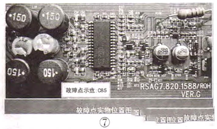

        至此,将重点放在对U10②、③脚外围由C7、R68、C85、R71、C87和C67、R77、C86、R123组成的积分移相回路(见图6、图7)的检查上。经查发现C85严重漏电,呈现出5kΩ左右不稳定直流阻值,直接将其更换后试机,故障彻底排除。
