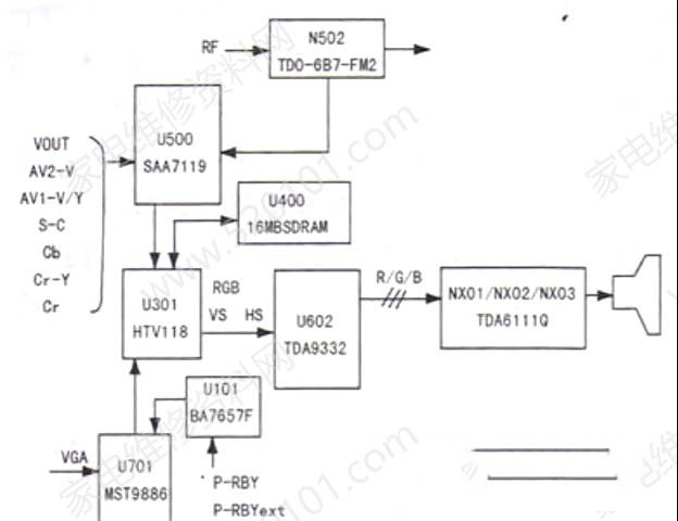

         图1是长虹CHD29168数字高清CRT彩电的图像信号处理电路组成框图,从图中可以看出,该CRT数字高清彩电的信号处理电路输入信号与液晶电视的输入信号基本上是相同的,差别仅在其输出信号上,液晶电视输出的是LVDS数字视频信号,CRT彩电输出的是RGB基色信号。在两种不同电视的图像信号处理电路中,到底哪些电路是相同的,哪些电路不同呢?下面让我们按电路功能进行对比分析。

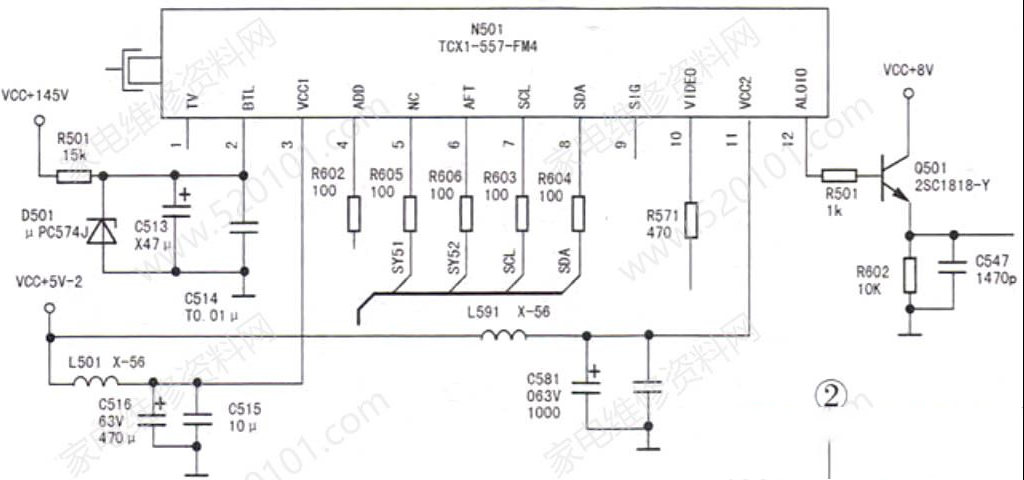

        图2是长虹CHD29168数字高清彩电中的图像公共通道电路原理图,图2中的N501(TDQ-6B7-FM4 )为高频调谐器,与液晶电视组合型图像公共通道电路中的高频调谐器电路是不是完全类似?只不过该高频调谐器用在CRT数字高清彩电上,承担的是CRT数字高清彩电中的射频电视信号的处理任务。将图2与长虹LT4018液晶电
视中所使用的高频调谐器进行比较,不难看出两种不同电视机所采用的高频调谐器均为组合型高频调谐器,输入的都是射频电视信号,输出的都是视频信号和音频信号。外电路为高频调谐器加的工作电压也均为+5V和+33V,工作状态也是受控制系统电路输出的I2C总线信号( SDA、SCL )和幅频特性选择控制电压的控制。从电路结构和在电路中所起的作用看,两种结构完全不同的电视机所使用的高频调谐器的型号虽然不同,但电路结构和在电路中所起的作用是完全相同的。

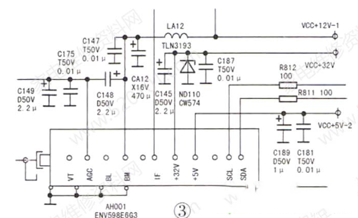

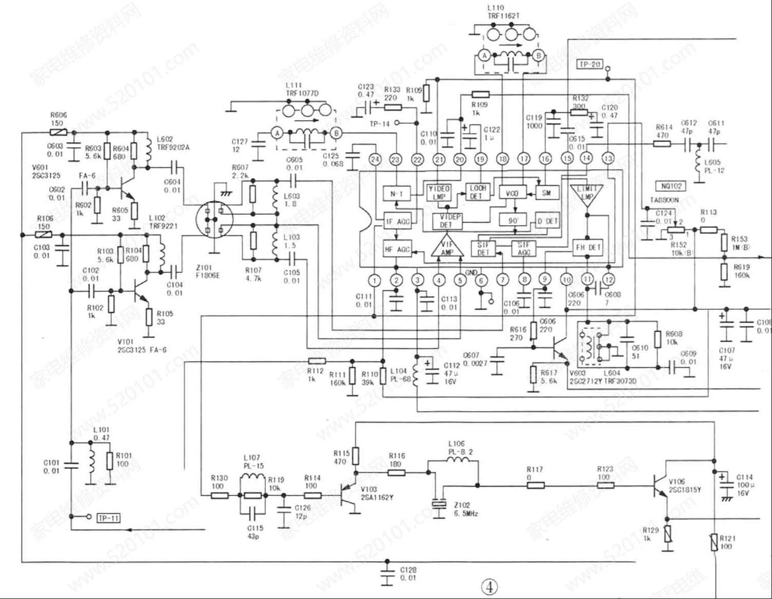

                图3 (长虹C2919PV彩电中的高频调谐器)和图4(长虹C2919PV彩电中的图像中频信号放大和视频检波电路)是长虹C2919PV彩电中的图像公共通道电路原理图,将其与海信TLM32E29液晶电视中的图像公共通道电路稍作比较,不难看出,两种产品虽然相距十多年历史,但两种电路在结构和作用上确实极为相似。
                 两种不同型号的高频调谐器除电路供电存在差异外,其他功能完全相同,均是在控制系统电路送来的总线信号和中频信号处理电路送来的高放AGC电压控制下,完成对射频电视信号的处理,然后输出图像中频信号。再看图像中频信号放大和视频检波电路,你会发现两种电路输入的都是图像中频信号,处理后输出的都是TV视频信号、音频信号和高放AGC控制电压,两者的差异仅在外电路对其控制的方式上。海信TLM32E29液晶电视中的图像公共通道电路工作状态由总线信号控制,长虹C2919PV彩电中的图像中频信号放大和视频检波电路中的电路由模拟量控制。应当说,虽然两种电路受控方式不同,但外电路对其工作方式进行控制的作用是一样的,其目的均是对中频信号处理电路中的幅频特性选择电路和第二伴音吸收电路的工作状态进行控制。
