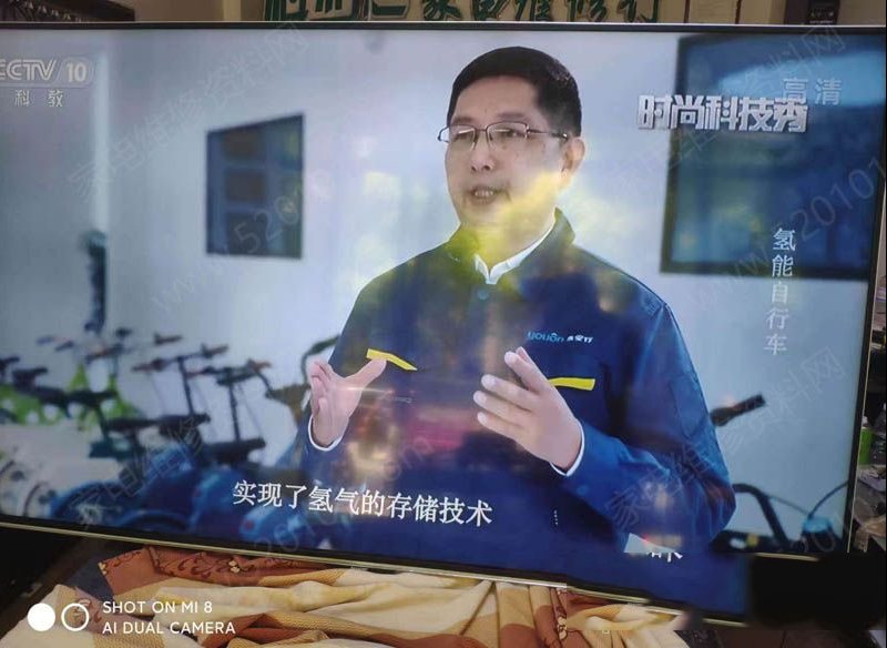

接修夏普LCD-70S861A液晶电视,故障表现为背光保护,而且背光保护不久电视机多一会出现待机状态,这是夏普电视机设机的独特之处。恒流板已换过。该电视机还设计了一张背光恒流板,这个没有换过。后来测试发现这个板在屏幕点亮时候,LC插件给背光板电压在15V跳动几下就变成12V左右了,这时候背光熄灭了。
               这时候我测试发现PE插件6脚电压闪动,后来去掉6脚插件背光不再保护,不过电视机不久背光也要熄灭,后来测试发现是PE插件5脚ERROR变成了3V高电位,于是强制把该脚到地,电视机不再保护,为了避免电视机坏灯条,于是将灯条电流改小,后来每个灯条测试电压,发现有少部分灯组电压不一样,估计有部分灯组灯珠坏了,因为电视机灯组太多,图像一点看不出暗区。后来发现该电视机背光是调试满了的,我这样修复但愿能够长久,因为背光电流一组还不到100mA了,图像还是特别亮。
