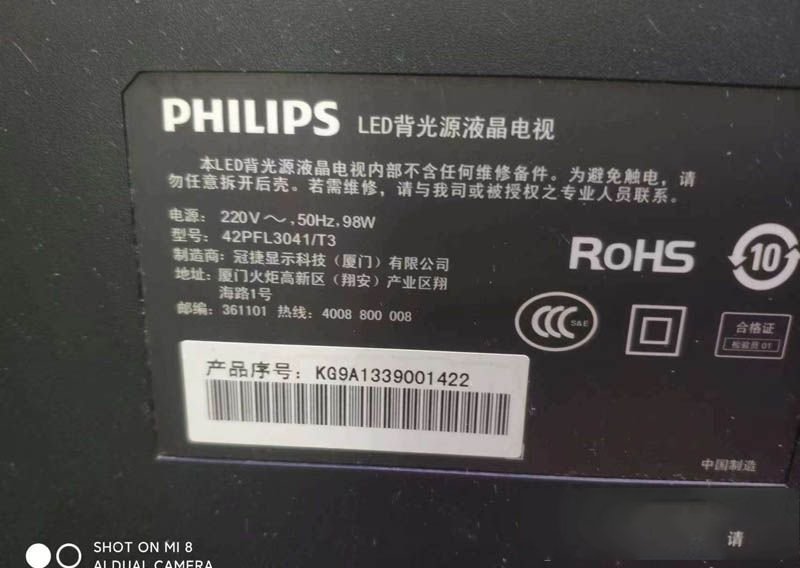

接修一台飞利浦42PFL3041/T3液晶电视,故障表现为蓝灯亮不开机,怀疑数据损坏,于是下载数据在线重写,电视机修复。屏幕型号见数据包:飞利浦42PFL3041液晶电视(K420WD1屏)存储器数据。
