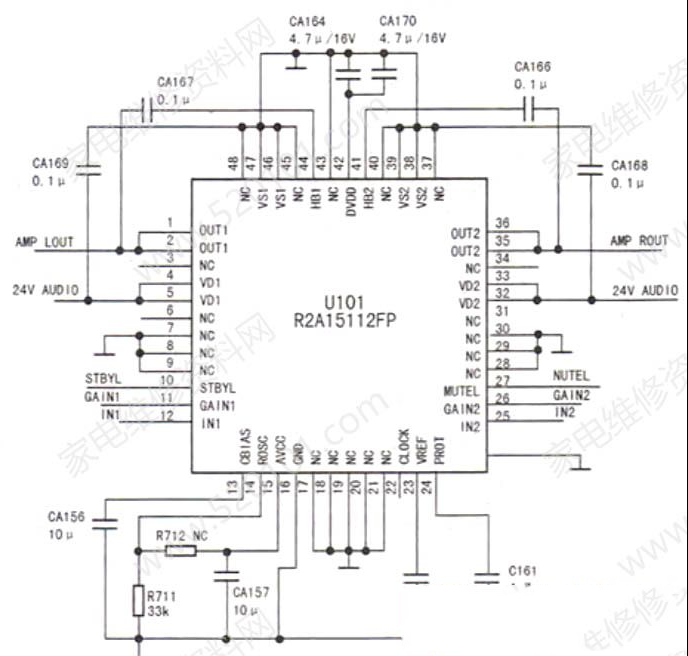

接修一台长虹LT37810型液晶电视,刚开机时图像、声音正常,约5~10分钟后伴音消失。为了进一步判断故障部位,在伴音消失后输入AV信号,同样出现无伴音,说明问题应该是伴音的公共电路出了问题。该机伴音信号处理流程:各路音频信号(TV、AV、PC等音频信号)送入主芯片U34(MT8222),在内部进行切换和音效处理后形成数字音频信号从47~49、50脚输出至U38的①~④脚,经U38(CS4334 )数/模转换后形成模拟R/L声道音频信号从⑤、⑧脚输出,再经RC滤波电路后送入伴音功率放大电路U101 (R2A15112FP)的12、25脚,经放大后的音频信号从1、2、35、36脚输出至扬声器,推动扬声器发声。
                为了判断故障部位,伴音消失时将万用表置电阻挡,用红表笔触及功放U101(R2A15112FP)的R/L音频信号输入脚,扬声器中无噪声,说明故障在U101组成的伴音功率放大电路上,电路见图1。
        203814w1t4uavtet4trula.jpg         伴音消失时测量U101的24V供电正常,再检测U101的静音控制10脚和27脚电压:10脚电压3.8V,27脚电压0.5V,说明27脚静音控制电路已经起控,于是检测U101的团脚外接静音电路:Q1802组成静音控制电路和Q16、Q1804组成的关机静音电路。对该部分电路检查后并未发现异常。但测Q1802的c极电压4.7V(正常),经过电阻R705(47k)后只有0.5V,且电阻R705(47k)和CA61(0.1uF )均正常,怀疑U101内部静音电路有故障,关机后用万用表检测U101的27脚电阻值正常(正向25k,反向150k)。考滤U101(R2A15112FP )有保护状态自动复位时间控制功能(U101的24脚)。于是对U101的24脚及外围电路元件检查并代换,当代换U101的24脚外围电容C161(4.7uF)后声音恢复正常,测量U101的27脚电压为3.8V,也正常,至此故障排除。
