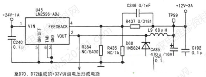

接修一台长虹LT32876型液晶电视,指示灯亮,TV无图,AV图像正常。根据故障现象判断故障范围应该在高、中频及相关电路上,经主芯片U39(MST6M69L)处理后的图像公共通道应该是正常的。为此,重点检查高频头组成的相关电路。首先对高频头U30(TMI8-C2211VH)的工作电压测量,发现⑦脚5V供电没有电压,该5V-IF由U45(LM2596-ADJ)形成12V,经R291送到U25形成5V给高频头供电,电路见图1,测量U45①脚输入的+24V正常,但②脚没有电压输出,测外围电路也无短路现象,试更换U45后故障排除。
