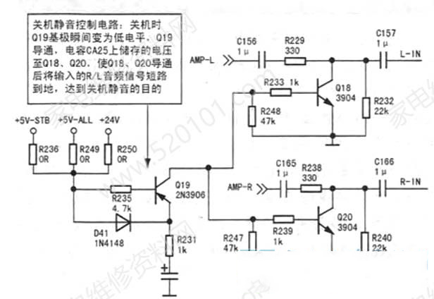

接修一台长虹LT22610型液晶电视,刚开机时声音正常,约7~10分钟声音开始变小,随后声音消失。为了判断可能出现故障的电路,在没有声音时,输入AV信号,仍然没有声音,说明故障在音效处理和功率放大电路上;再将万用表置于电阻挡,用红表笔触及伴音功放输入脚,还是没有声音,说明故障在由U17(TDA1517P)组成的伴音功放电路上。先检查伴音功放U17(TDA1517P)供电脚+12V正常,在没有声音时测到静音控制脚⑧脚的电压由高到低逐渐变化,当降到7V~8V时便无声音,分析后判定静音控制电路有故障,逐一检查开待机静音电路,测得Q18已变质,电路见图1,代换Q18后,声音恢复正常。
