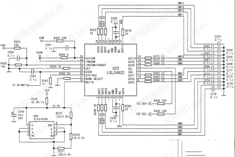

接修一台长虹LT32710(L11机芯)型液晶电视,出现满屏竖线。根据故障现象分析引起该故障原因有:1.数字信号处理板程序异常;2.数字信号处理电路有故障;3.驱动电路有故障。由于该故障所涉及的电路范围较广,首先排除较易排除的程序问题,用最新版本的软件对该机进行升级,故障依旧。由此证明该机故障跟程序无关。此机采用的台湾奇美屏,驱动电路是做在数字信号处理板上的,即将数字信号处理板和屏驱动板二合一,都做在数字信号处理板上。数字信号处理板输出的上屏信号是RSDS(微幅差分信号)直接上屏的,应重点对数字信号处理板相关电路进行检查。用观察法发现Gamma电压形成集成电路U23(LSL24822)24脚外的R362(22Ω)已烧糊,电路见图1。
               用万用表测量发现已开路,为了排除引起该电阻烧坏的原因,仔细检查相关电路,未见异常,更换R362后试机,光栅出现,故障排除。
