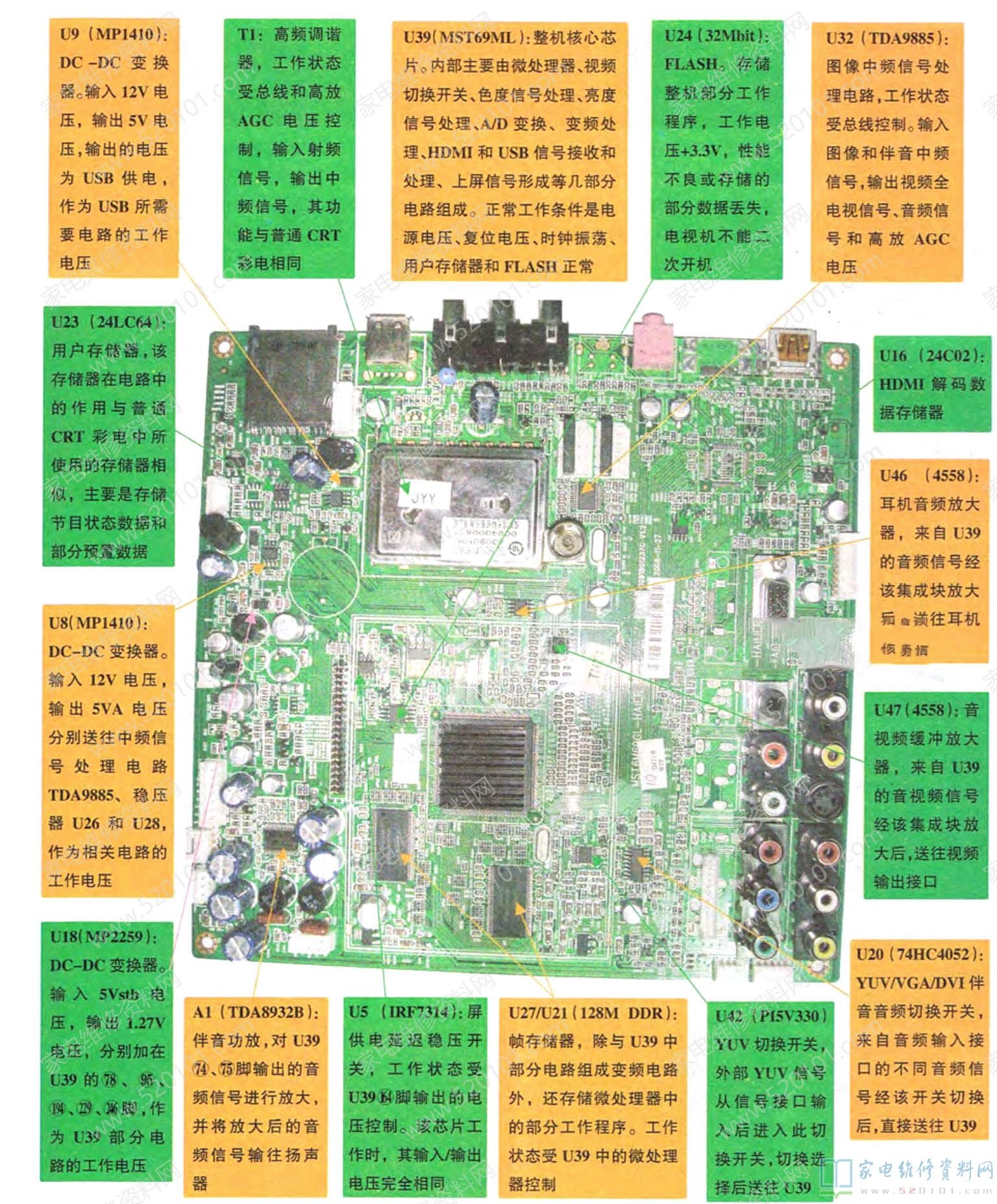

海尔LB32R3液晶电视信号板维修图解
