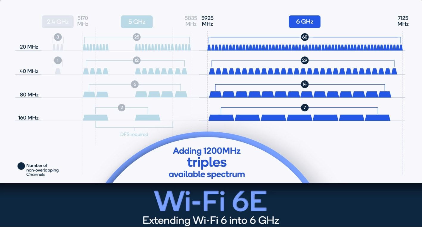

Wi-Fi 6 对应的 5G 频率范围是 5.175.25GHz (3648) + 5.255.33GHz (5264 DFS) + 5.495.73GHz (100144 DFS) + 5.7355.835GHz (149165), 其中可用的 80MHz 信道只有 2 个, 160MHz 没得, 切换成美国区域凑上 DFS 信道虽然可以多得 4 个 80MHz 和 2 个 160MHz 信道, 但是经常会出现路由器/AP/客户端兼容问题而造成 5G 信号找不到或连不上的情况. 180141jjm2g87jdsq91zts.png

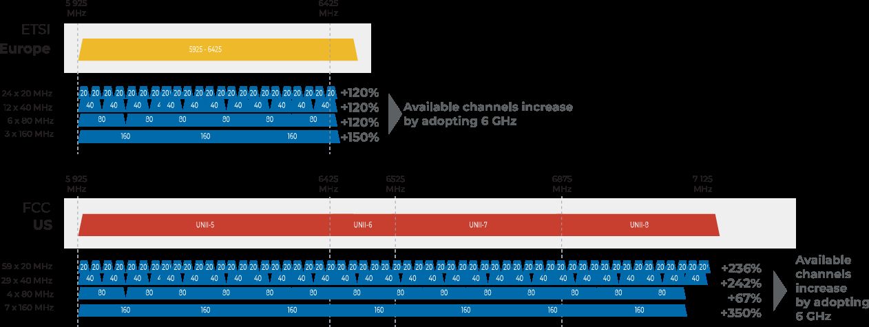

Wi-Fi 6E 的频率范围是 5.9257.125GHz, 共计 1.2GHz 频宽的连续信道. FCC (美国工信部) 授批全部 Wi-Fi 6E 的信道都可用, 而 ETSI (欧洲工信部) 只授批了前 0.5GHz 频宽的 6G 信道. 中国工信部目前还未对 Wi-Fi 6E 公布任何指示精神 所以排骨觉得一年内国行 Wi-Fi 设备没有什么希望吃上 Wi-Fi 6E 了. (上图 FCC 80MHz 信道数量计错了, 是 14 个而不是 4 个)Wi-Fi 6E 的 6GHz 频段是独立的吗?

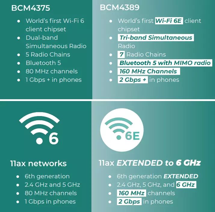

是的, Wi-Fi 6E 产品将会具备至少三个频段 - 2.4G/5G/6G. 其中 2.4G/5G 主要保证了设备的向前兼容性. 如果所有 Wi-Fi 6E 路由器/AP 都是三频的话, 那么无线中继和 MESH 用户就有福了, 专用无线回程不需要另外加钱, 是个 6E AP 就能享受~ 180141t81besb4383ep7d8.png
Wi-Fi 6E 客户端也不例外的会是三频. 例如三星 S21 Ultra 手机上采用的博通 BCM4389 芯片就是三频.Wi-Fi 6E 路由器新品旗舰

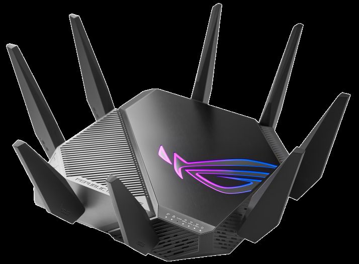

✅华硕 ROG Rapture GT-AXE11000
去年九月就露过面的 GT-AXE11000, 配置应该与 RT-AX11000 差不多, 配备博通 BCM4908 主控和 2.5GbE, 不过 Wi-Fi 芯片升级成支持 Wi-Fi 6E 的版本了. AC5300 用户可以下手了, AX11000 的用户不会差钱, 但心可能会有点痛~ 180141rspl9ai5kppaomj4.png

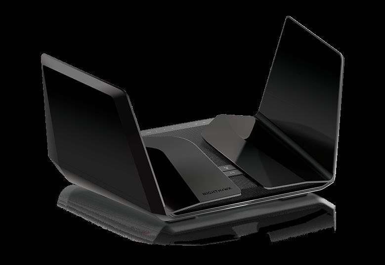

✅网件 Nighthawk RAXE500
配置方案看起来与.华硕 GT-AXE11000 一样, 应该也是 BCM4908 主控 + 2.5GbE, 区别只是夜鹰战机外壳? 估计有望刷 GT-AXE11000 的官改固件吧. 最近刚买了 RAX200 的壕哥对不住了~ 180142vl4rqf64488ylvgy.png

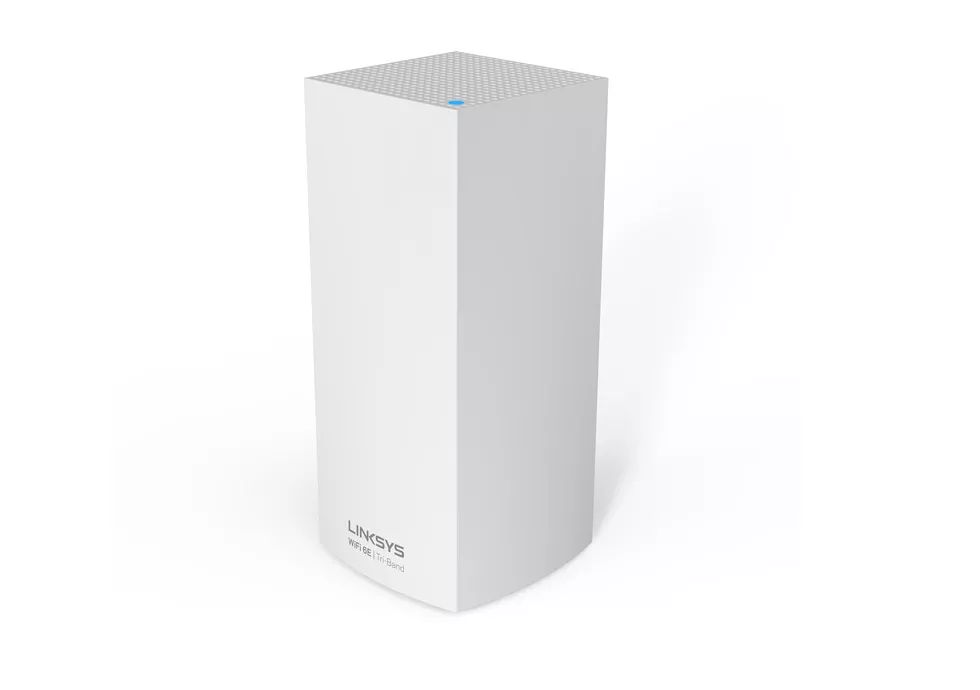

✅领势 Velop AXE8400
AXE8400 作为 Velop 系列的最新成员, 理所当然的采用了高通最新的 Networking Pro 1210 平台. 搭载的 5GbE 看起来是把博通方案秒杀了. 但是无线规格只有 8400 而不是 11000, 说明 5GHz/6GHz 频段之一只支持到 80MHz~ 高通对 5GHz 上 160MHz 总是那么抵触的样子~ 180142rwb9qu7lbxtq4qrz.png

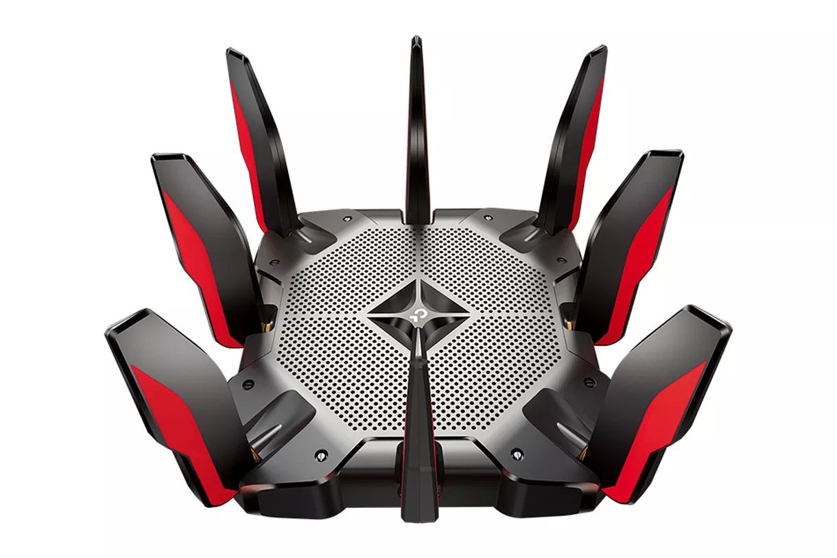

✅普联 Archer AX206
TP-Link 在国内历来都是低端低配低价路由器的代名词, 可是在国外它出品过不少高逼格热门精品. 就比方这次的 AX206, 同样是 11000 的无线规格, 主控却是更高的四核 2GHz, 搭载了万兆光口和电口, 2.5GbE 也没有落下, 直接击败了前三者你敢信 ? 就是所用方案还没清楚.从 Wi-Fi 6E 变成 WiFi6 增强版? 180142riqqqjii881djeev.png
