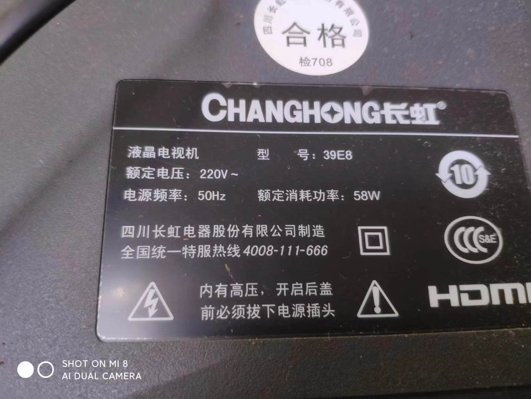

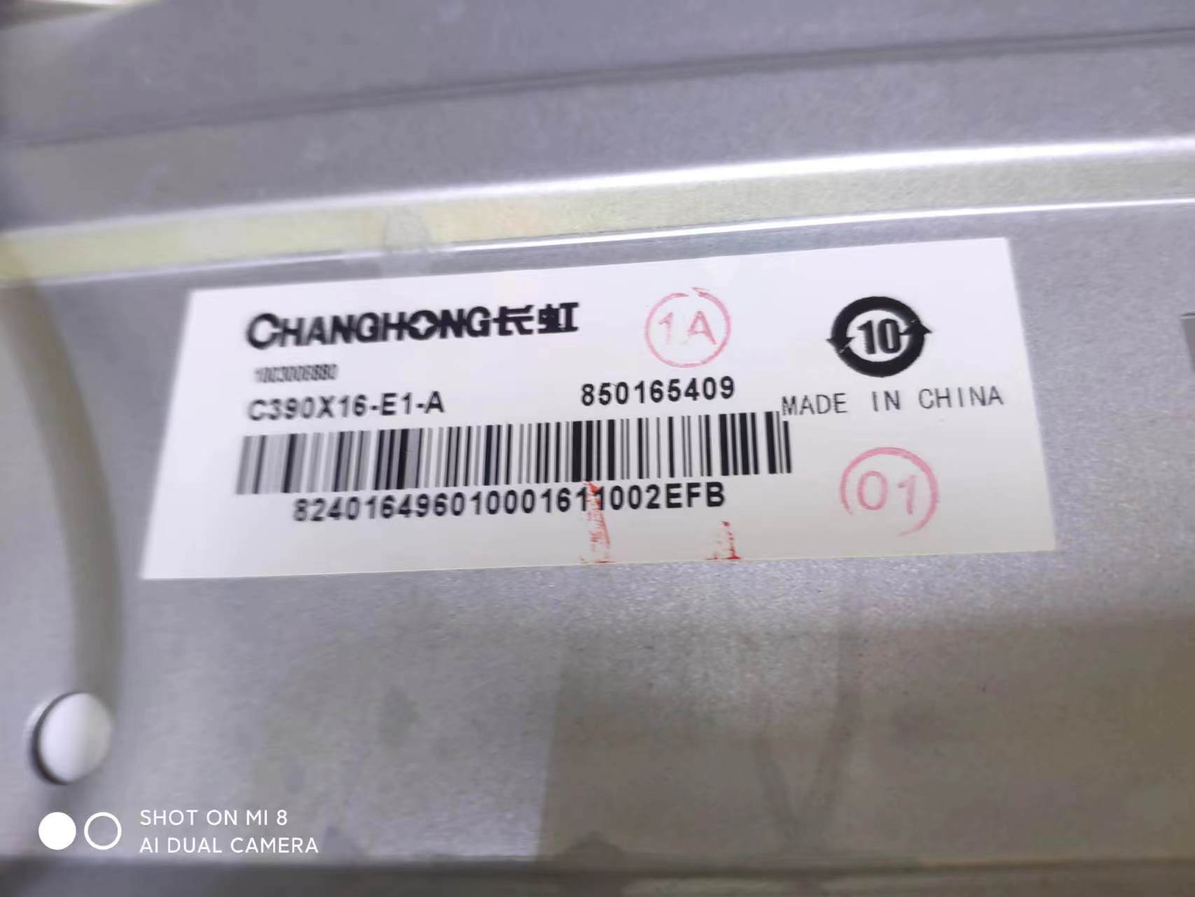

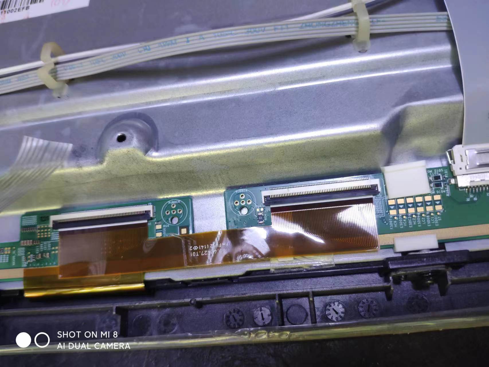

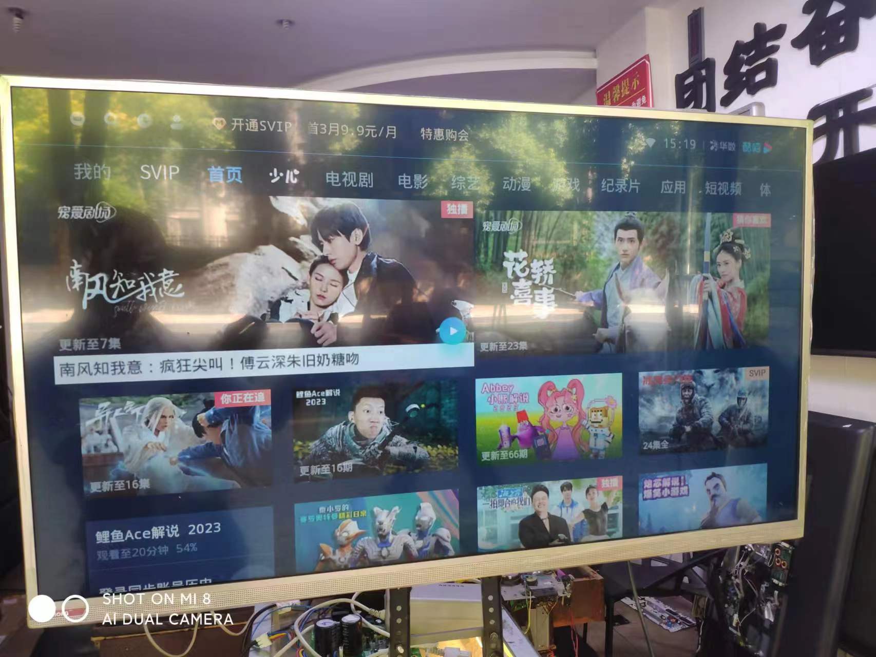

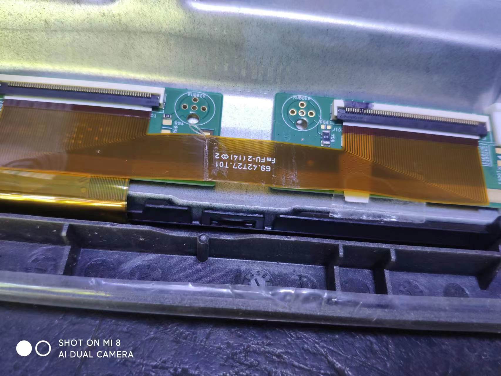

长虹39E8暗屏幕,开机瞬间白屏幕,不一会出现暗屏幕,开机断开边板右边排线,出现图片故障现象,而且观察屏幕右下角有烧糊点,于是隔离右边Y电源,见图片记号位置。隔离要一点一点试,起初隔离好了,但是烧糊位置要发烫,后来慢慢隔离好了,那个位置就不再发烫了。
