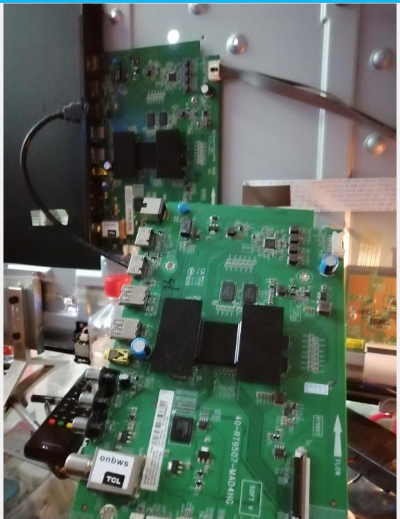

  客户送来一台TCL L55E5800A-UD不定时自动关机故障。据客户讲以前偶尔出现一次自动关机,最近频繁出现此故障。试机发现特别是冷机开机5-20分钟容易出现自动关机问题(1-3次左右),按开机按键开机后一切正常(播放一天都能正常或者半天出现一次故障)甚至在试机中2-3天都正常的现象.

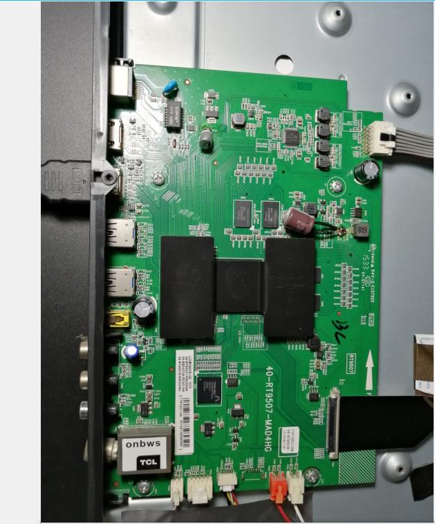

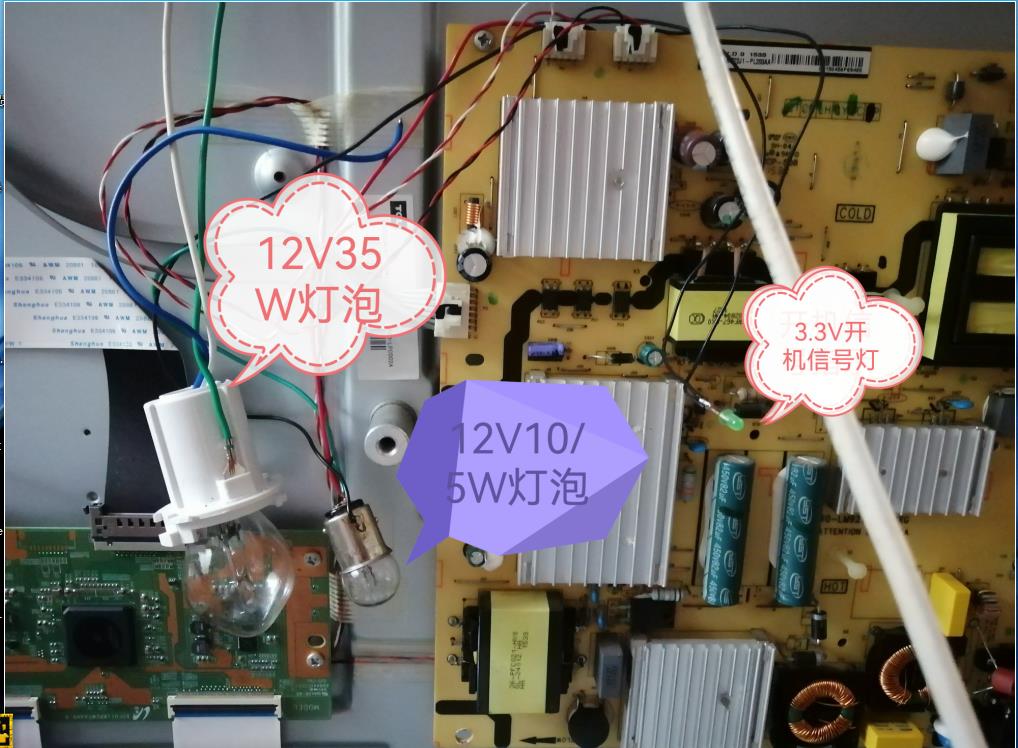

误判:因为电源板只有单独的12V供给主板经主板上的降压芯片转换成5V\3.3V等给主板,当出现故障时测量电源12V电压正常(后来证实就是电源板故障12V瞬间即逝后又恢复正常)以为主板故障,更换主板上的几个供电芯片故障不变....看了一下马家主板连运费才15只洋 还修个毛线.....换吧!结果就是涛声依旧...中间的插曲差点把自己给整懵逼了 买来的主板装机是最起码半个小时后才出现一次自动关机现象,以为软件问题恢复出厂设置后:连续放了2天没有出现故障....喜出望外赶紧把原机主板也同样操作结果2天后故障又出现。此时此刻把目标转向电源板,上杀手锏....把12v接一个5-10W的灯泡负载、电源板上的插件开机信号3.3V端接上LED指示(有开机信号灯亮)上摄像头监控自动关机时灯泡变化情况....结果秒杀电源板12V故障引起的自动关机问题。

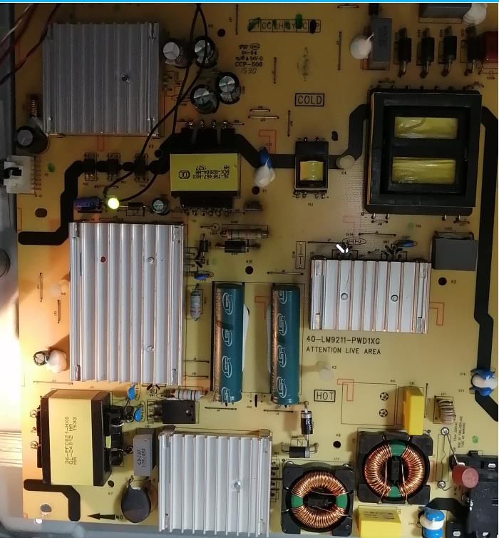

说说关于这个电源板的单独负载测试问题:在不插主板排线时12V电源只能负载10W-15W左右的灯泡负载(没有人为单独给P-ON脚加开机信号),插上主板排线可以负载35W-70W的灯泡(没有按开机按键P-ON脚没有3.3V电压)说明主板上有脉冲信号输出到P-ON使电源12V满能负载??。

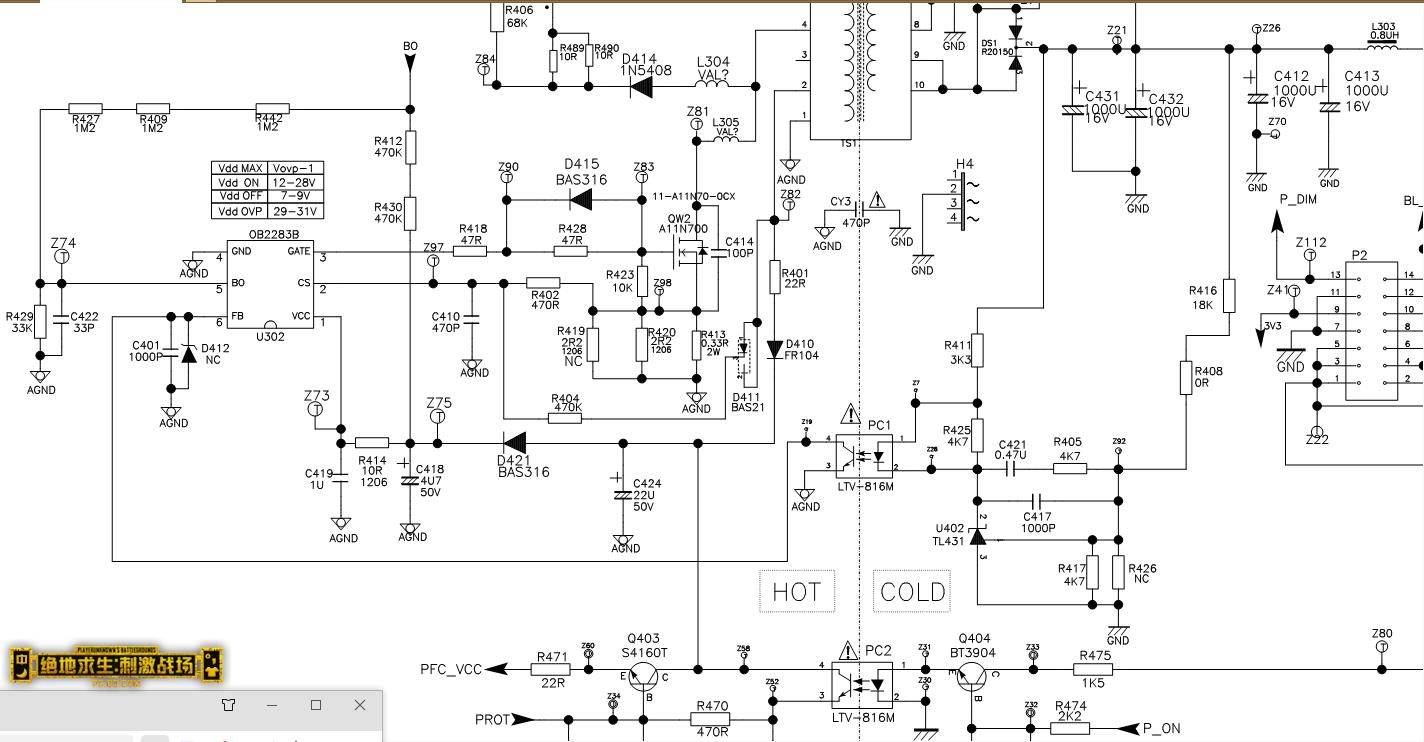

电源维修过程:因为没有OB2283B首先代换了PC2、D421该死的无效....第二次换OB2283B无效你怎么看??第三次换U402、PC1、D410、D415机器恢复正常,最后锁定D410不良 360截图20230915115808717.jpg 360截图20230915120024068.jpg 360截图20230915120134749.jpg 08-LH922J1-PW200AA_LH922J1(5.5).pdf (1010.97 KB)
