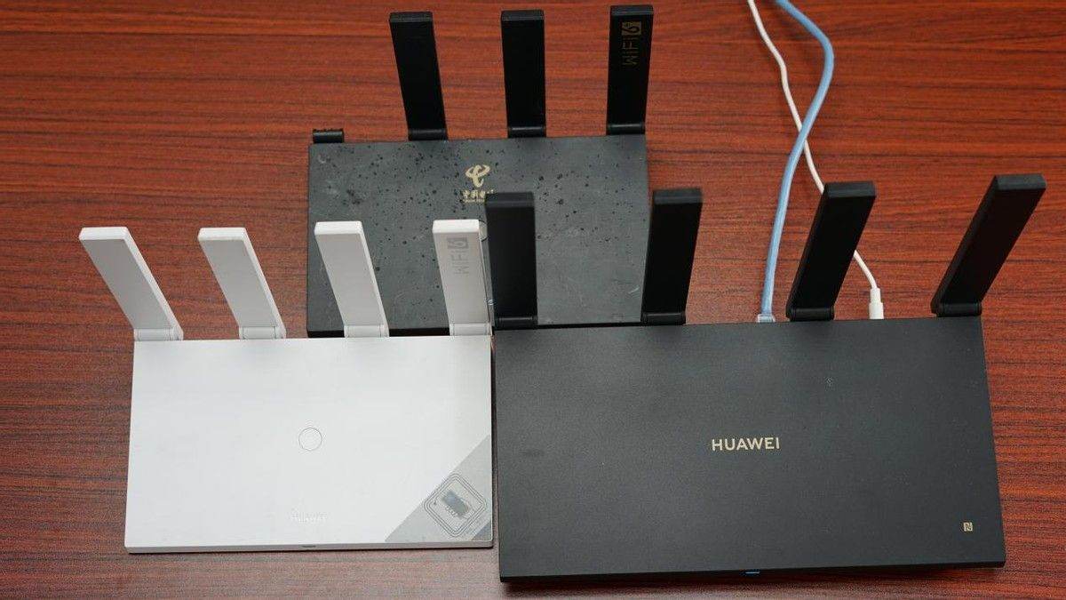

WiFi已经成为我们生活中不可或缺的资源,为了实现高速稳定的网络覆盖,很多人会选择组网,组网的操作比桥接中继更加简单,而体验更好。我们之前就做了一期华为路由器的组网,包含有线、无线、混合组网共6种组网方式。我们发现这6种组网方式,主副路由都存在上下级关系,如果主副路由是平行关系,处于同一个局域网内能组网吗? 180137hzlppdpgl1odqg4x.png

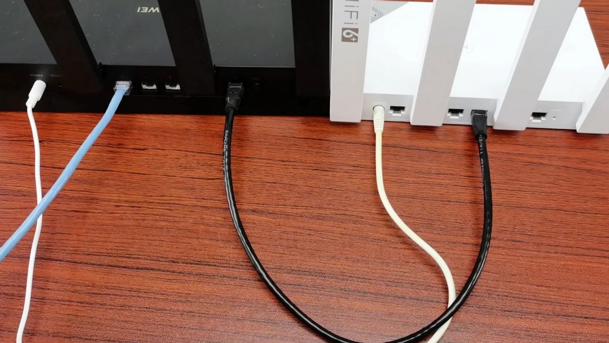

我们把华为AX6作为主路由,然后加上收到其他维修同行的一台交换机,用交换机连接光猫,然后用AX6先连接交换机,配置好网络。AX3Pro和TC7102作为副路由,TC7102已刷AX3固件,支持和华为AX6和AX3Pro组网。恢复出厂设置后通过网线连接交换机,这样3台路由器就是平行的关系,处于同一局域网。经测试,没法完成组网,看下华为路由器组网的前提是,主副路由必须存在上下级关系。 180137jgfmlqfnfx9if9mw.png
比如现在很多家庭都是光纤入户到弱电箱,然后各个房间的网线也汇总到弱电箱,如果每个房间都只有一根网线到弱电箱,那么想有线组网就必须把主路由放置在弱电箱,或者搞单线复用,其实这种情况更适合用华为的子母路由。 180138qfyxgr9xygkibgf8.jpg

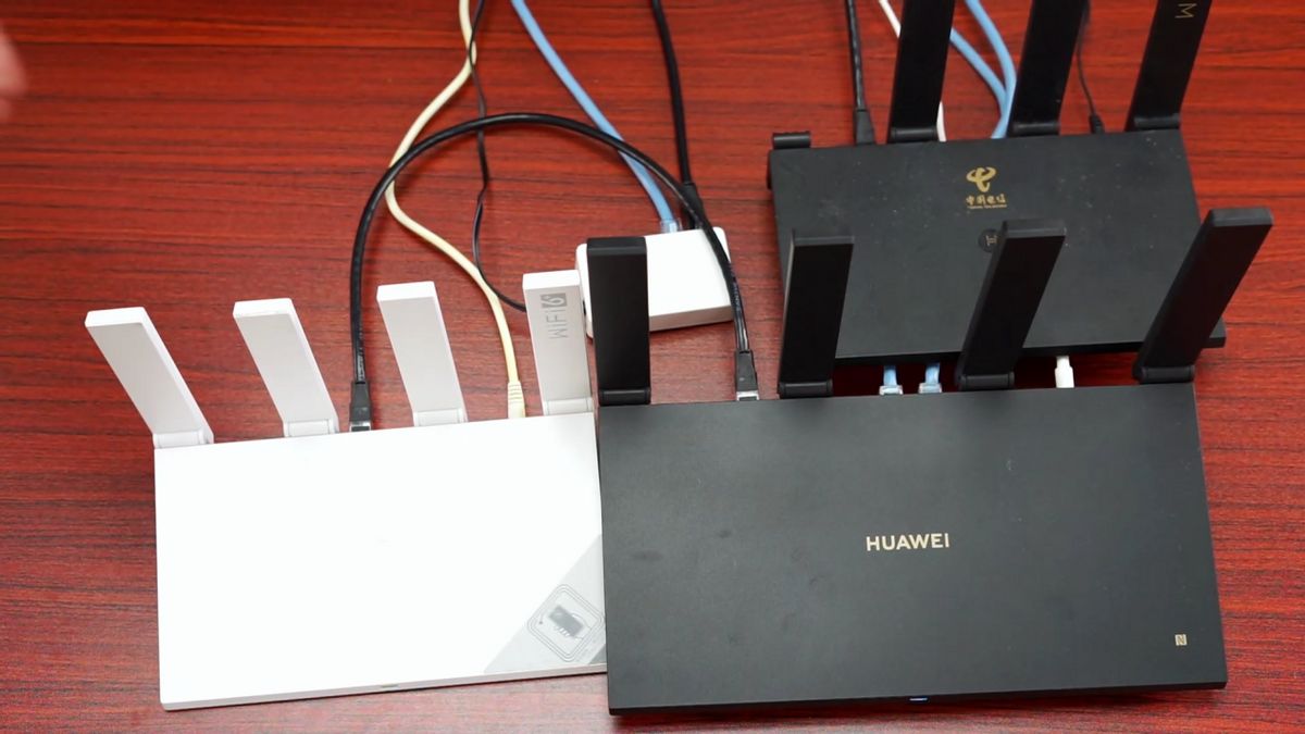

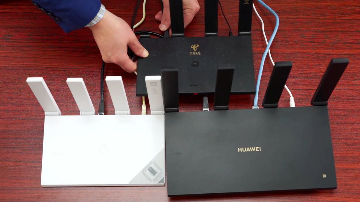

组网时如果遇到主路由接口不足,这种情况如何解决呢?比如AX6自身只有4个接口一个用于WAN,只有3个LAN,就是说直接连接主路由的组网方式,最多只能3台副路由。如果有更多的副路由和有线连接的设备,那么该如何维修呢?一般接口不足,我们会加上交换机,加上交换机会影响组网不,今天也来实测一下。 180138c3dda5dxg3vdzvig.png

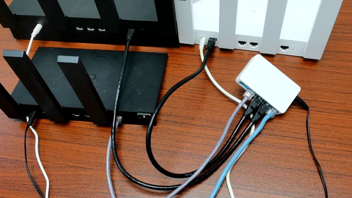

还是AX6为主路由已经配置好,AX3Pro和TC7102均恢复出厂设置了,然后加收到其他维修同行的一台普通的千兆交换机,非网管交换机,然后我们用网线连接AX6和交换机,再用网线连接交换机和AX3Pro和TC7102,无需其他操作,等待一会自动完成组网,看来用上交换机不影响组网。 180138xaziztnavivc1nvv.png

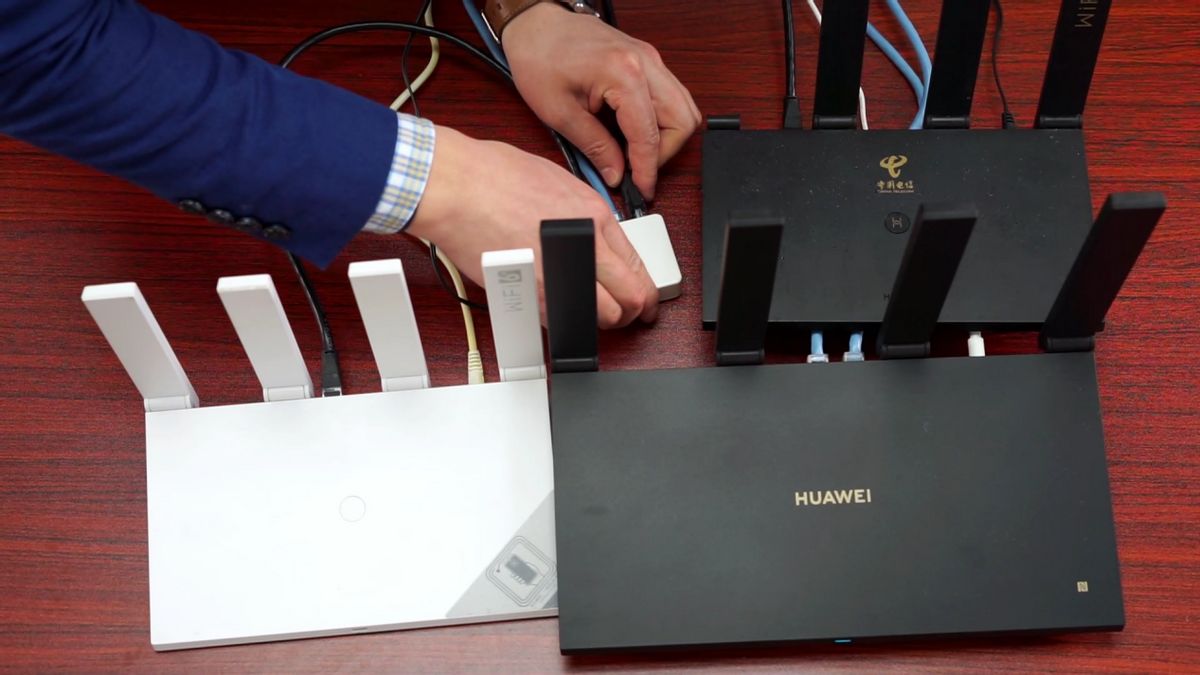

还有一种连接方式,我们将AX3Pro直接连接AX6,然后将TC 7102连接交换机,可以实现组网吗?通过实测,发现同样可以实现组网,看来接口不足的情况可以加交换机解决问题。 180138ze79lz9wwz1w311z.png
