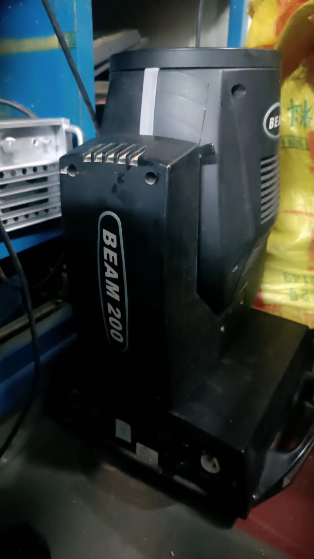

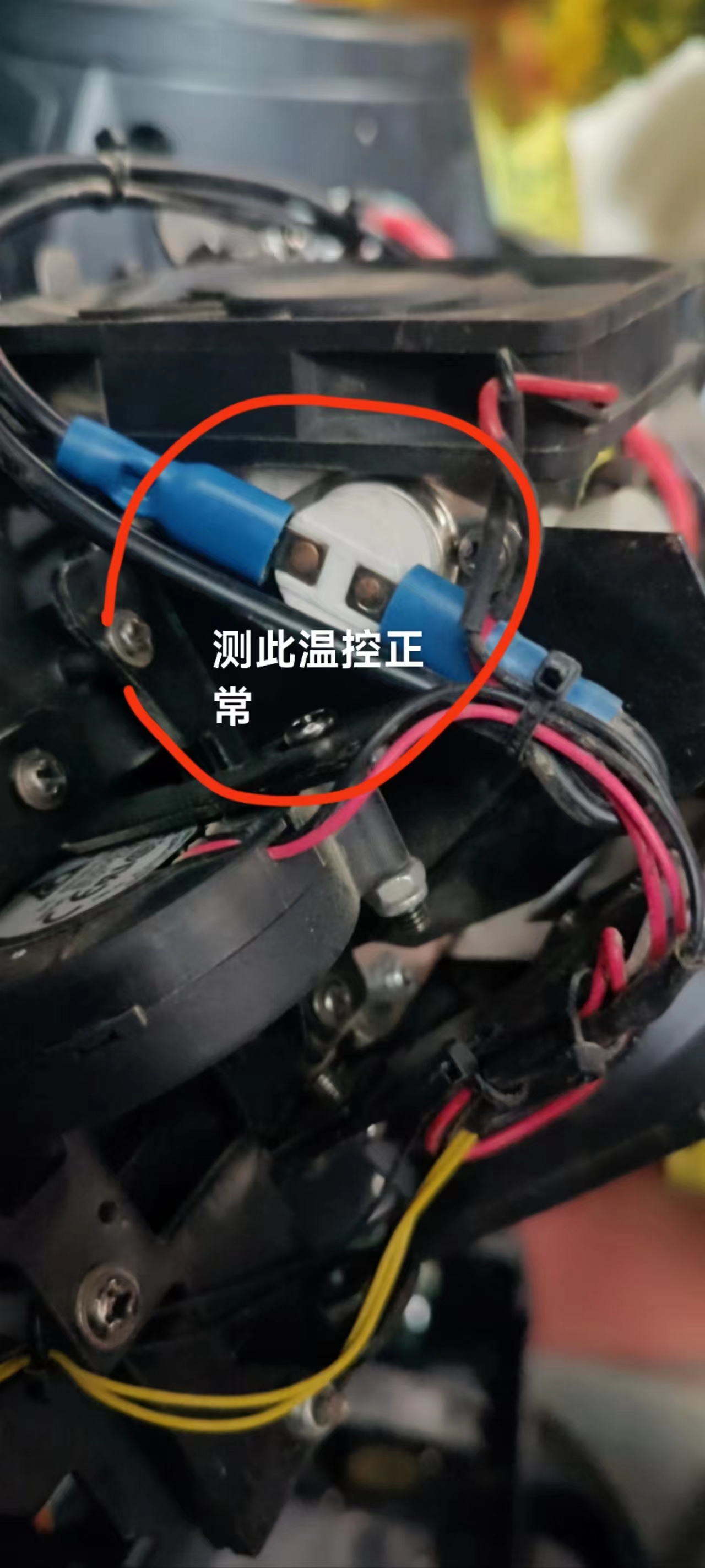

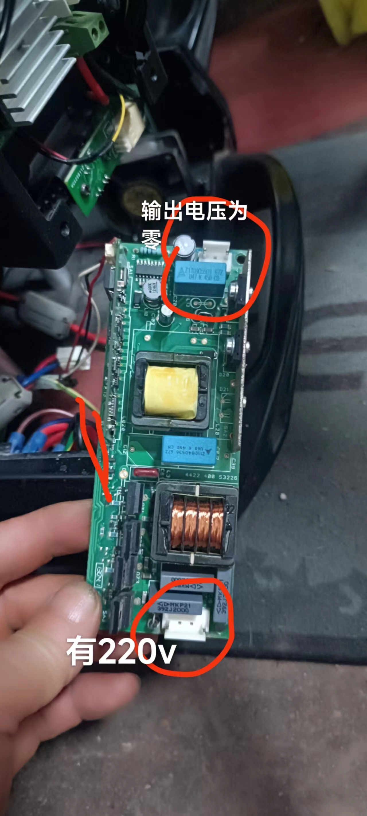

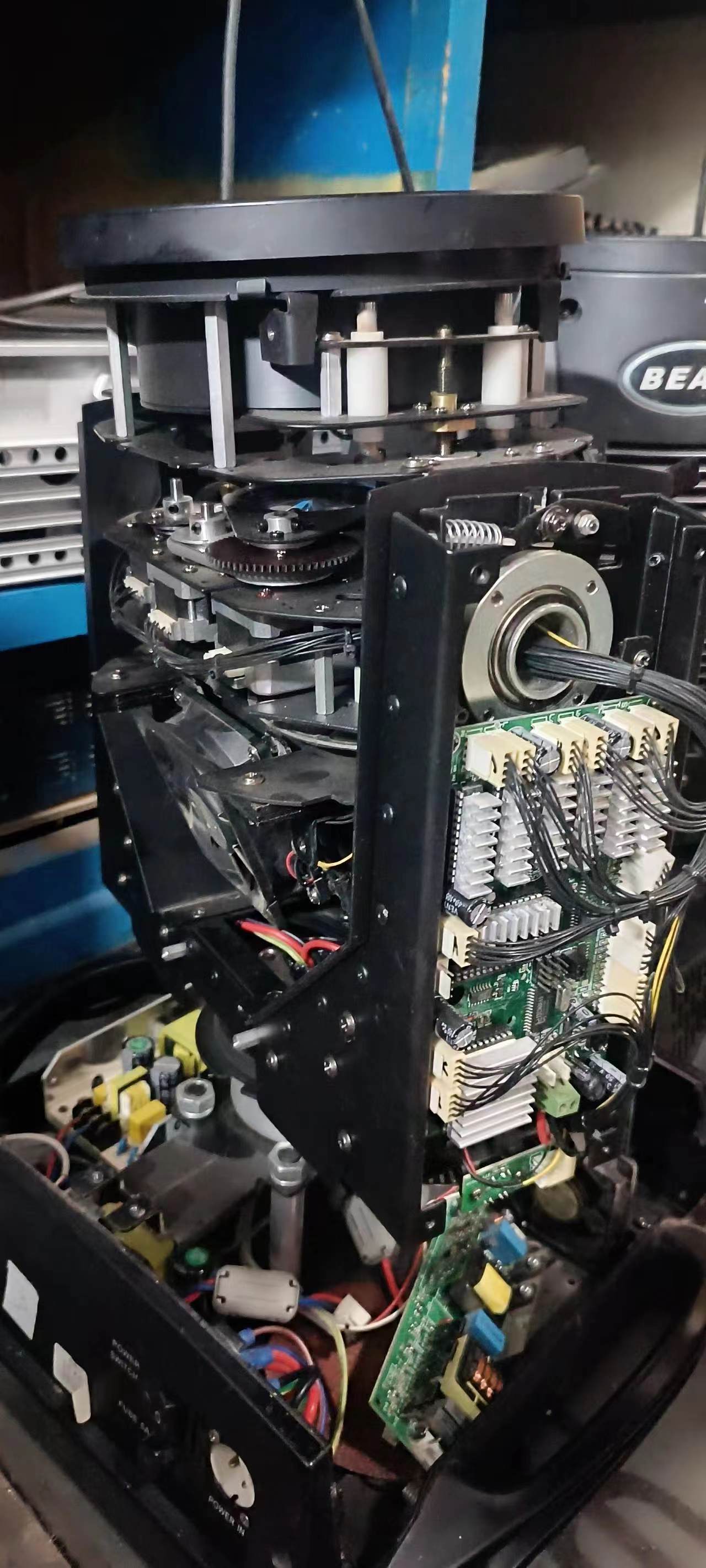

接一摇头灯各功能正常,系统复位正常摇摆,就是灯不亮,经过一翻拆解查到灯板驱动输入有220交流电,无输出电压。某宝买了一个飞利浦点灯器装上正常。
