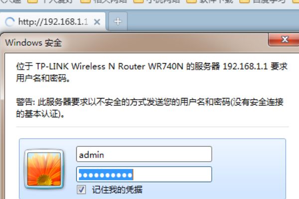

1、从路由器插上电,先不要接主路由LAN口,把从路由器复位(恢复出厂);
2、电脑连接从路由器任一LAN 口, 进入设置页面;

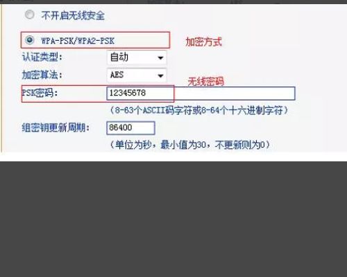

2、接着,点击【无线设置】中无线安全设置,选择【WPA-PSK/WPA2-PSK】。设置PSK密码,点击下面的【保存】按钮。

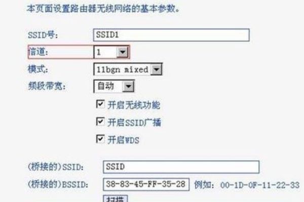

4、然后,点击【无线设置】找到【无线基本设置】,记得勾选【开启WDS】,并扫描。
5、然后,找到主路由器A的【SSID】,点击【连接】按钮。

2、在无线设置基本设置中设置【SSID号】、【信道】,设置固定信道号;在无线设置无线安全设置中设置无线信号加密信息,记录该无线路由器设置后的SSID、信道和加密设置信息。

4、在网络参数-LAN口设置中,修改IP地址和第收到其他维修同行的一台路由器不同(防止IP地址冲突),保存,路由器会自动重启;在无线设置基本设置中勾选【开启WDS】,点击【扫描】,搜索周围无线信号。
5、在扫描到的信号列表中选择第收到其他维修同行的一台路由器SSID号,点击【连接】;将信道设置成与第收到其他维修同行的一台路由器信道相同,同时设置加密信息和第收到其他维修同行的一台路由器相同,点击【保存】。
6、关闭DHCP服务器,在DHCP服务器中,选择【不启用】,保存,重启路由器;此时第收到其他维修同行的一台无线路由器与第二台无线路由器已成功建立WDS。
