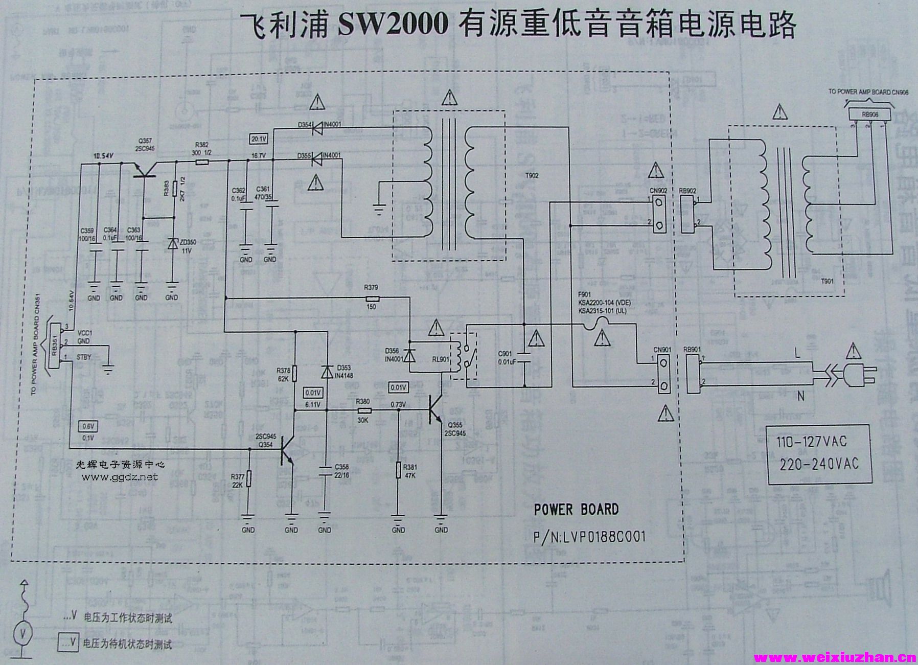

飞利浦SW2000有源重低音音箱电源电路图

谢谢分享。以前一般音响的通用模式。低频全波整流后,通过ZD350、C363与C945的组合,获得良好的稳压与滤波效果,而无需大容量电容。功放部分的电源单独供电。
