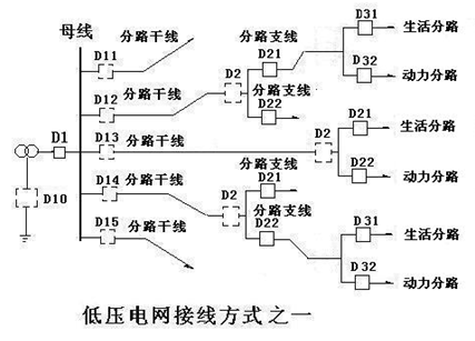

既要做好安全用电防护工作,减少触电漏电事故,又要提高电网供电的可靠性,这是对漏电切断保护方式提出的全面要求。采用漏电切断分级保护方式是实现上述要求的根本途径。目前,我们国家低压电网的供电方式大致可分为以下两种方式:一种是放射形式,既母线——分路干线——分路支线逐层放射,这种供电方式多用于工业企业中,如下图。

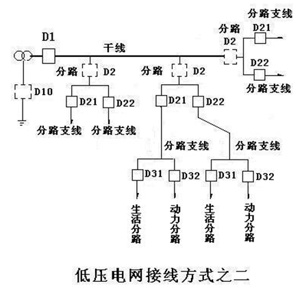

                      另一种是在低压主干线上接出各支路线路,多用于农村供电系统,见下图。
⑴    、总保护和干线保护
第一级保护为系统总保护和干线保护。这一级保护用漏电保护器可装设于配电变压器低压出线处(D1),或装设于干线首端(D11、D12、D13、D14)。如果采用中性点接地式检测的漏电保护器,则应装设于变压器低压侧工作接地引线处(D10)。其保护范围为低压电网的母线、干线和支线上所属的电气设备。当这上述母线、干线或支线上所属的电气设备发生单相接地故障时,漏电保护器立即动作,切断电源,防止人身间接接触触电事故,同时也作为分路支线漏电保护器的后备保护。这一级保护主要防止线路因自然灾害或意外事故造成的较大漏电,比如飓风、地震等自然灾害,交通事故、施工等意外事故等造成的断线引起漏电,如果没有保护,会因此引发火灾和人身跨步电压触电死亡事故。
⑵、分路、分支保护
大大小小的分路、分支是整个低压供电电网中的中间环节,根据供电规模不同,分路设置简、繁程度也不同。在供电规模比较大的分路中,每个从干线分支成的分路下面又有小分路,每个小分路下面又有分路。这样,一级一级向外放射延伸,下一级保护的额定漏电动作值和动作时间要小于上一级,这样做能有效的避免越级跳闸,当某一分路漏电时,保证其他非故障分路不间断供电,这部分的保护就是第二级保护。有了漏电保护,两个分路之间不能混用相线或零线,否则这两个分路将不能正常送电。
⑶、终端保护
在终端保护中,是动力线路的单台用电设备和居民生活用电,因为这一级被保护侧都是能直接接触人体的用电设备,这是第三级保护,在这个保护环节中,触电、漏电发生率最高,要求漏电保护器的检测灵敏度最高,动作时间最小。
这三级保护构成了一个漏电分级保护网,第一级漏电保护扩大了漏电保护覆盖面,提高了整个低压电网的安全水平。第二级各分路保护中补充了第一级保护的不足,而同时又保证了非故障支路的供电可靠性,终端保护又进一步补充了第二级分路保护的不足,为用电设备和人体提供了最直接的保护。
