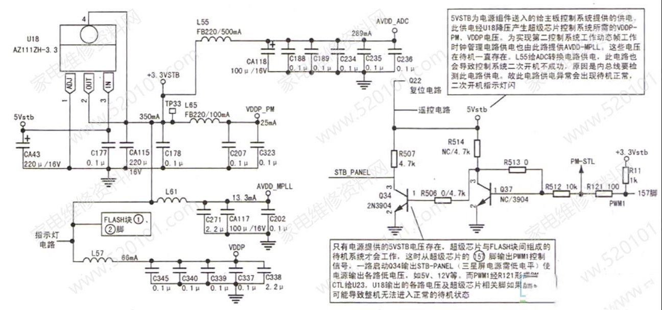

         交流电接通后,由电源组件提供5VSTB给主板的遥控、复位电路,同时通过U18(见图19)形成3.3VSTB经电感L65给超级芯片165、145提供VDDP PM电压( VDDP-PM,控制系统供电)和FLASH块3.3VSTB工作电压,这样超级芯片与FLASH块组成的控制系统中待机部分电路开始工作,待机控制部分电路工作后,第一控制系统中待机系统将快速启动超级芯片157脚输出高电平通过Q34输出转换成低电平STB-PANEL启动电源组件输出各路低电压给主板(插座JPO1脚上标的5V,F-12V)。同时3.3VSTB通过电感L61给时钟管理MPLL电路供电,这样主板的FLASH块、动态帧存储器等电路运行时钟才具备。时钟管理MPLL供电异常会导致待机不正常。图19 PWM1经电阻R121后的PM-CTR接入图20所示的U23⑦脚,插座JPO1⑤、⑥脚的D5V接入主板U23②脚,U23⑦脚得到使能高电平信号,U23工作输出1.26V供超级芯片与FLASH块间组成的程序单元电路工作。

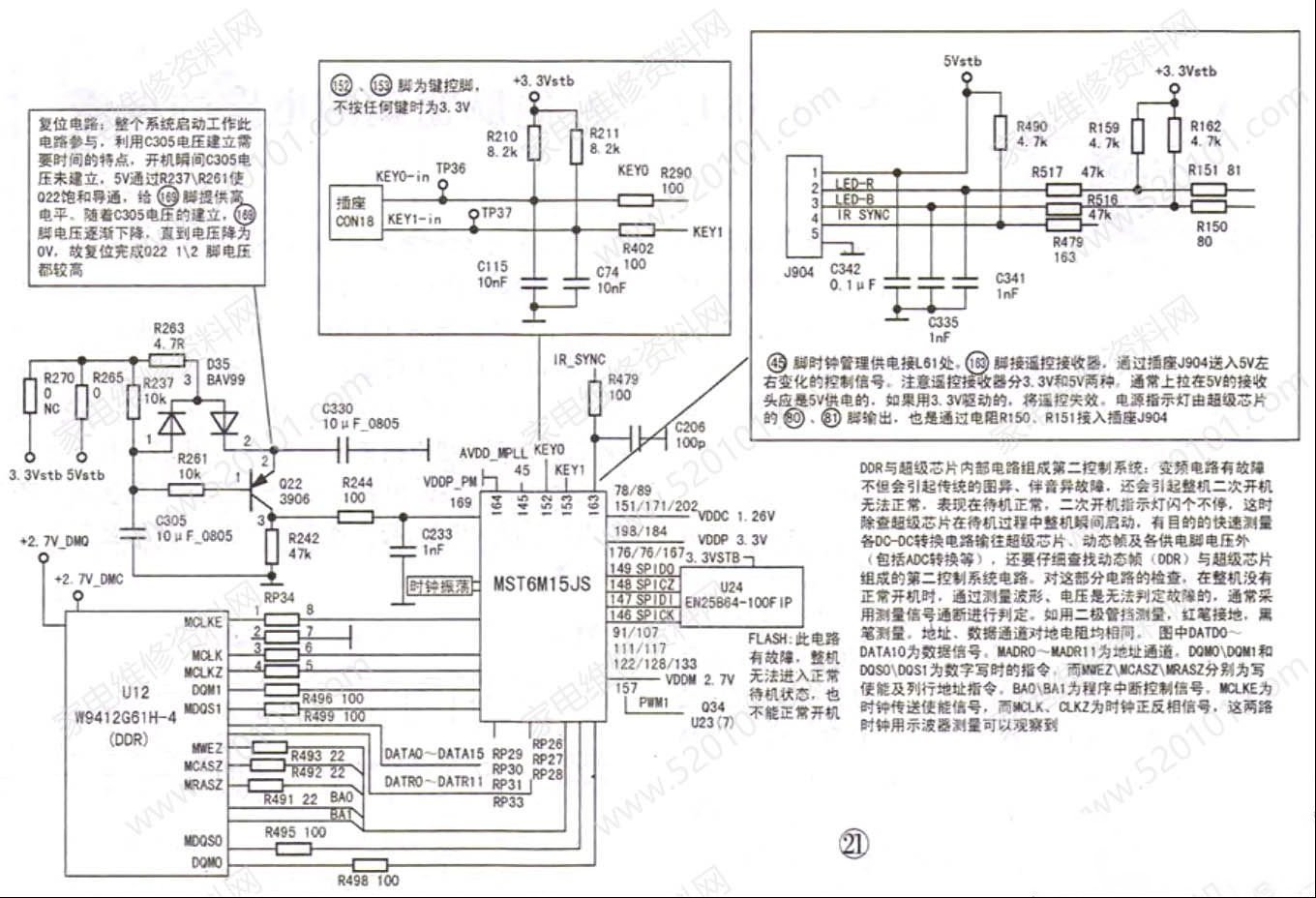

                此1.26V即VDDC (给控制系统机芯供电)经LA15给超级芯片78、79等脚供电,见图21。

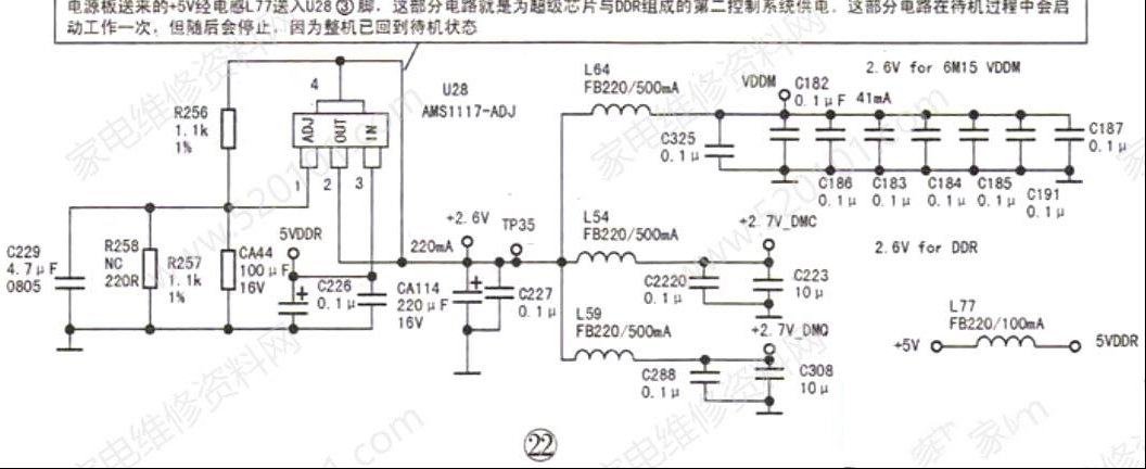

              这样由超级芯片与FLASH块组成的程序块在U23输出电压正常的情况下开始运行;同时低电压D5V还经电感L77(即图5中标注的5VDDR )给U28供电使其输出+2.6V电压,见图22。
                此2.6V电压经电感L64形成VDDM电压给超级芯片的91、107、111、122、128、133)脚内电路供电。动态帧存储器组成的第二控制系统得电,在时钟管理下开始工作,这时通过变频电路中的地址、数据、指令通道将FLASH块中程序调入DDR帧存储器预留的RAM存储空间中(见图21中的DDR部分),实现整机控制,启动U23、U28和DDR变频电路进入工作状态,实现快速将第一-控制系统的控制权交给第二控制系统。两控制系统权力交接过程是短暂的,正常情况下,在接通交流电的瞬间能观察到电源指示灯闪烁两次后常亮,再执行二次开机指示灯又会闪烁两次红色,一次绿色。待机时指示灯能闪烁表明FLASH块、U18、U23、复位电路、时钟振荡电路已能工作。执行二次开机却不能正常开机时,故障可能在U18、U28、超级芯片与DDR组成的程序交换电路中。这时应查超级芯片与动态帧存储器组成的第二控制系统相关电路,如U18输出各路电压未送入超级芯片或DDR存储器并行总线传送通道有故障等。
