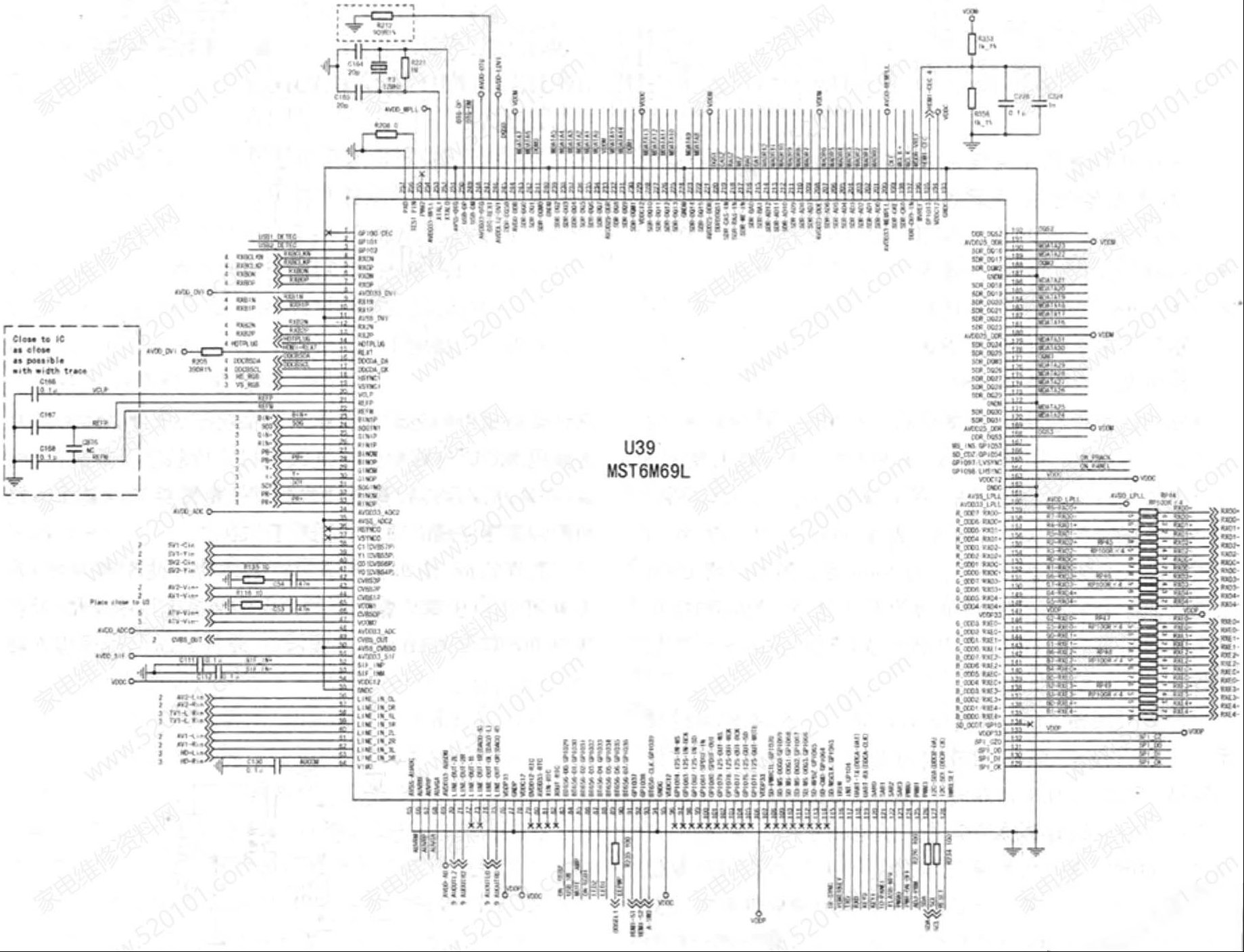

                图1是该芯片在长虹LS20机芯中的典型应用电路,图2为该芯片在海尔LB32R3液晶电视中的典型应用电路。

        该芯片的微处理器部分主要由集成块的2、3、16、17、83~93、96~105、107~132、164、165、249、250、252~256脚和集成块内部相关电路组成。虽然整个微处理器部分集成在芯片内部,但其电路结构却与我们在CRT彩电中的常见微处理器电路结构基本相同,仍然主要由电源供电电路、复位电路、MCU、只读存储器( ROM )、随机存储器(RAM)、字符显示电路和控制信号(包括总线数据信号接口)输入/输出接口等电路组成。

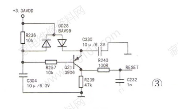

                在长虹和海尔采用该芯片生产的液晶电视中,集成块MST6M69L 128脚均为芯片内部微处理器部分的复位脚,外接的复位电压形成电路的电路结构和电路位号完全相同,图3为该芯片复位电路的电路原理图,芯片微处理器为高电平复位,复位时间约20msa开机瞬间,由于电容C304的作用(开机瞬间,C304相当于短路),使图3电路中的Q21基极为低电平,发射极为高电平,Q21导通,+3.3V电压经电阻R261、组合二极管D32加到128脚,作为芯片内部MCU的复位电压。约20ms后,随着电容C304上电压的上升,Q21会由导通转为截止状态,128脚也会由高电平转为低电平,使芯片内部的微处理器完成一个复位过程。
        在图1(或图2)中,集成块MST6M69L的252、253脚外接元件Y3、C164、C165和集成块内部相关电路组成时钟振荡电路,产生12MHz脉冲信号,作为芯片内部相关电路正常工作所需要的时钟脉冲信号。从电路结构上看,由芯片128、252、253脚外接元件和集成块内部相关电路组成的复位电路和时钟振荡电路,与普通CRT彩电微处理器中的复位电路和时钟振荡电路完全相同。在开关电源为芯片控制部分电路提供的电源电压正常的情况下,MST6M69L芯片内部的MCU电路部分要进入待机工作状态,首先是128、252、253脚外接元件和集成块内部相关电路组成的复位电路和时钟振荡电路必须进入正常工作状态。
       芯片的16、17、117、118、126、127、129~132脚为总线信号接口。这10个接口引脚功能在不同品牌的液晶电视中是相同的。其中,16、17脚为HDMI总线接口,外挂HDMI信号输入接口、HDMI外部设备数据存储器和HDMI信号切换开关(指具有双HDMI信号输入功能的液晶电视),电视机屏幕上有HDMI工作状态显示,不能正常接收HDMI信号或对HDMI信号进行切换选择,需要检查该接口电路上的存储器;117、118脚为VGA总线接口,外挂VGA信号输入接口、VGA外部设备数据存储器。电视机屏幕上有VGA工作状态显示,不能接收VGA信号,需要检查该接口电路上的存储器;126、127脚为用户存储器数据写入和部分信号处理电路的总线接口,用户存储器、数据写入接口、高频调谐器(或中频信号处理电路)等挂接在该接口电路上,电视机出现二次不开机故障需要对该接口上的相关电路进行检查;129~132脚为程序存储器总线接口,外挂程序存储器,电视机出现二次不开机故障时,需要对挂接在该接口上的程序存储器进行检查。
        在长虹采用该芯片生产的液晶电视中,②、③脚为USB过流检测信号输入端,83、86脚为USB接口供电电路控制信号输出端,2、3、83、86脚和集成块内部相关电路共同组成USB接口过流保护电路。在USB外部设备出故障导致接口出现过流时,过流检测信号从②、③脚进入芯片内部,经集成块内部相关电路处理后,从83、86脚输出控制信号送往USB接口供电电路,使其停止工作无电压输出,通过切断USB接口供电的方式实现过流保护。84脚为USB信号切换控制输出端,输出的控制信号送往USB信号切换开关,对USB信号切换开关进行控制,完成两路USB信号切换。在海尔采用该芯片生产的液晶电视中,芯片的2、86脚未用,③脚为YPbPr信号切换控制信号输出端,输出的控制信号直接送往YPbPr信号切换开关,完成对两路YPbPr信号的切换选择。83、84脚为HDMI、DVI音频信号切换控制信号输出脚,输出的控制信号送往HDMI、DVI音频信号切换开关,通过HDMI、DVI音频信号切换开关的控制,实现两种音频信号切换选择。
       在长虹和海尔采用该芯片生产的液晶电视中,芯片的85、87、88、91、92、115、119、120、122、125、128、164、165脚功能完全相同。其中:5脚为静音控制信号输出端,输出的静音控制信号送往伴音功放,通过对伴音功率放大器的控制实现静音;87、88脚为指示灯驱动控制信号输出端,输出的控制信号对电视机上的指示灯工作状态进行控制;91、92脚为HDMI切换开关控制信号输出端,输出的控制信号送往HDMI信号切换开关,完成两路HDMI信号的切换选择;115脚为遥控信号输入脚端,来自遥控接收器的信号从该脚加入;119、120脚为本机键控信号输入端,本机控制键按下形成的控制电压从该两脚输入;122脚为FLASH读写控制信号输入/输出端,直接与FLASH读写控制端相连;四脚为脉宽调制信号输出端,输出的控制信号通常作为背光灯驱动电路的控制信号;128脚为开待机控制信号输出端,输出的开/待机控制电压送往开关电源,对开关电源实行开/待机控制;164脚为上屏电压供电控制电压输出端,输出的控制电压直接加在上屏供电电路上;165脚为背光灯驱动电路启动/停止控制电压输出端,输出的控制电压直接加在背光灯驱动电路上。
         值得注意的是:在采用MST6M69L芯片生产的液晶电视中,由于芯片内部微处理器、外部用户存储器, FLASH相互配合是不能组成完整的控制系统电路的。只有在图像信号处理电路中的帧存储器的配合下,才能形成完整的控制系统电路,输出正常的控制量。
        从上面的分析可以看出,同样型号的集成块,在不同品牌的液晶电视中,其微处理器部分的功能和正常工作所需要的外部条件虽然相同,但由于集成块制造商在生产集成块时,根据各彩电厂家的要求预留了一定的自定义脚,由生产厂家自己进行功能定义,这就形成同型号集成块其微处理器部分引脚功能不一样的情况。此种现象与我们常见的CRT彩电中所采用的超级芯片(TDA9373、TMPA8859等)极为相似。不过,部分引脚功能位置的变化,并不影响我们在实际维修过程中的故障分析思路。因为电路的功能和在电路中所发挥的作用并没有发生质的变化,只是控制量输出位置改变而已。三、图像信号处理

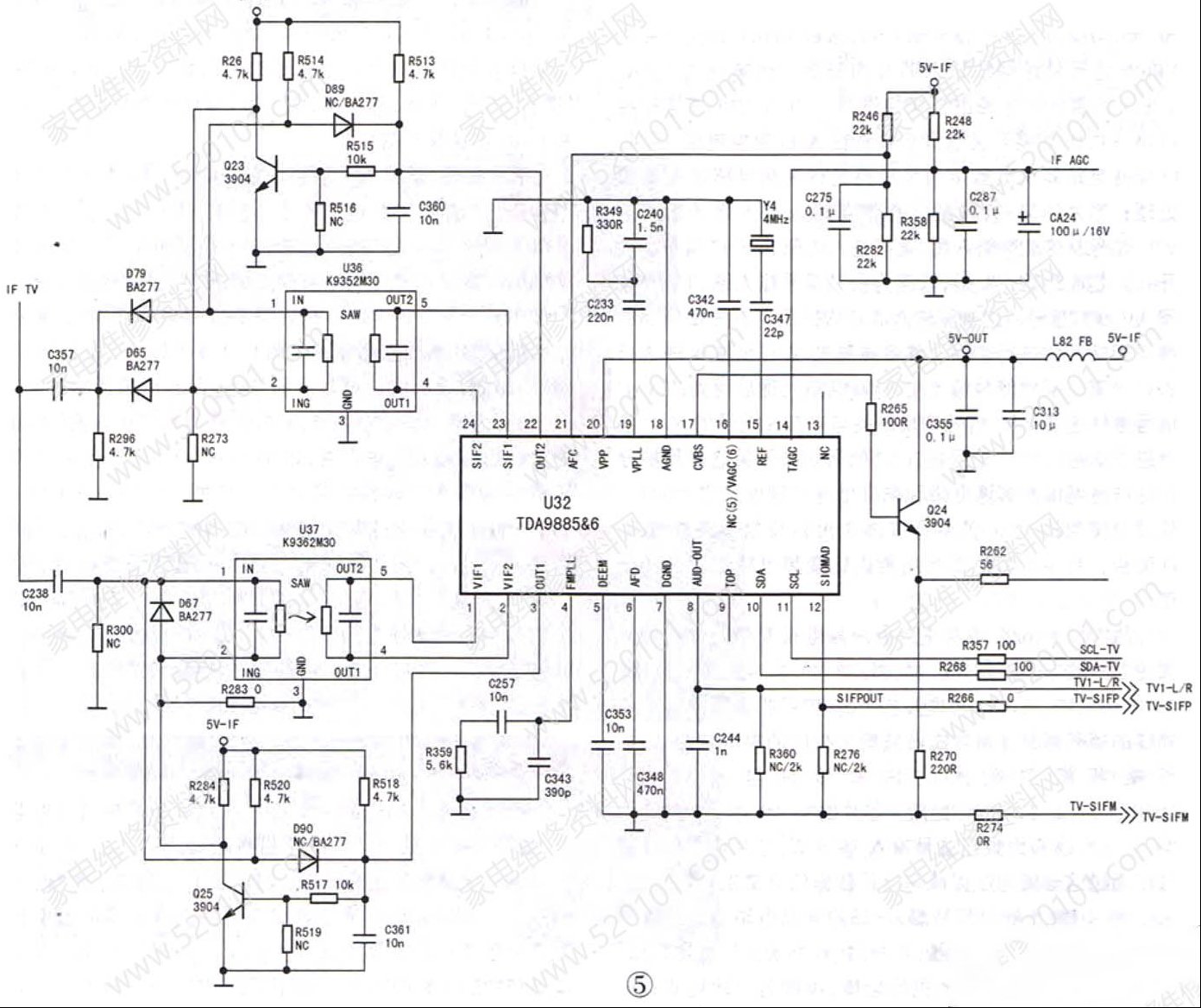

                前面介绍了MST6M69L芯片在液晶电视中的应用电路,就采用该集成块生产的整机电路而言,如果不考虑开关电源和液晶屏的结构情况,其电路结构通常有两种:一种是整机的图像公共通道电路采用独立高频调谐器型和独立中频信号处理型,如海尔LB32R3液晶电视。图4是此类电路中的高频调谐器电路原理图,图5是此类电路中的图像中频信号处理电路原理图。
                图4中的高频调谐器工作状态受总线信号和高放AGC电压控制,输入射频信号,输出图像中频信号。而图5中的图像中频信号处理电路除集成块工作状态受总线控制外,其作用与早期由独立集成电路组成的图像中频信号处理电路并无多大差别,在总线信号控制下,也是完成图像和伴音中频信号的放大、检波等处理。输入图像和伴音中频信号,输出高放AGC电压、视频全电视信号和音频信号。

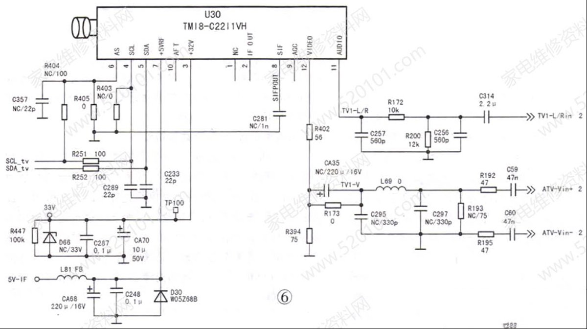

                另一种电路结构是整机的图像公共通道电路采用组合高频调谐器型,图6就是这种电路结构中所采用高频调谐器的典型代表。该高频调谐器是长虹LS20机芯所采用的高频调谐器,其工作状态受总线信号控制,在总线信号控制下,输入射频信号,输出视频电视信号和音频信号。应当说,此种高频调谐器与通常见到的CRT数字高清彩电所使用的高频调谐器相同。
