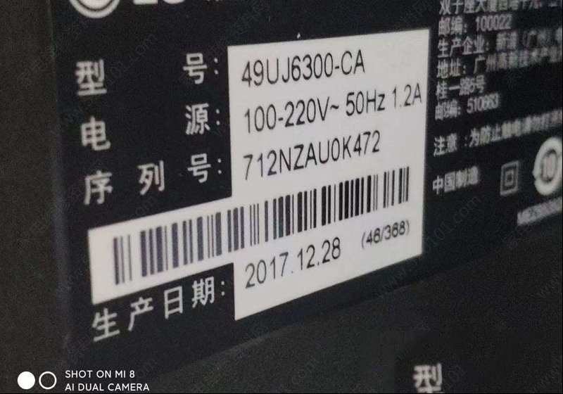

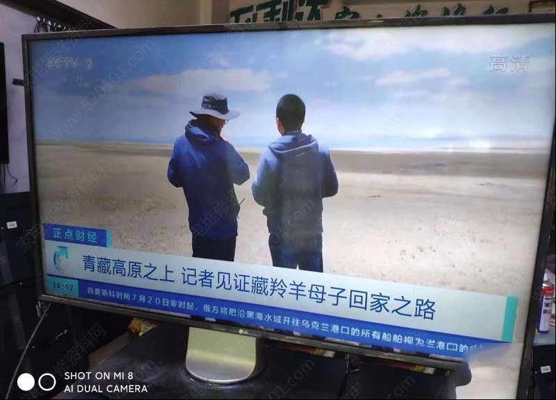

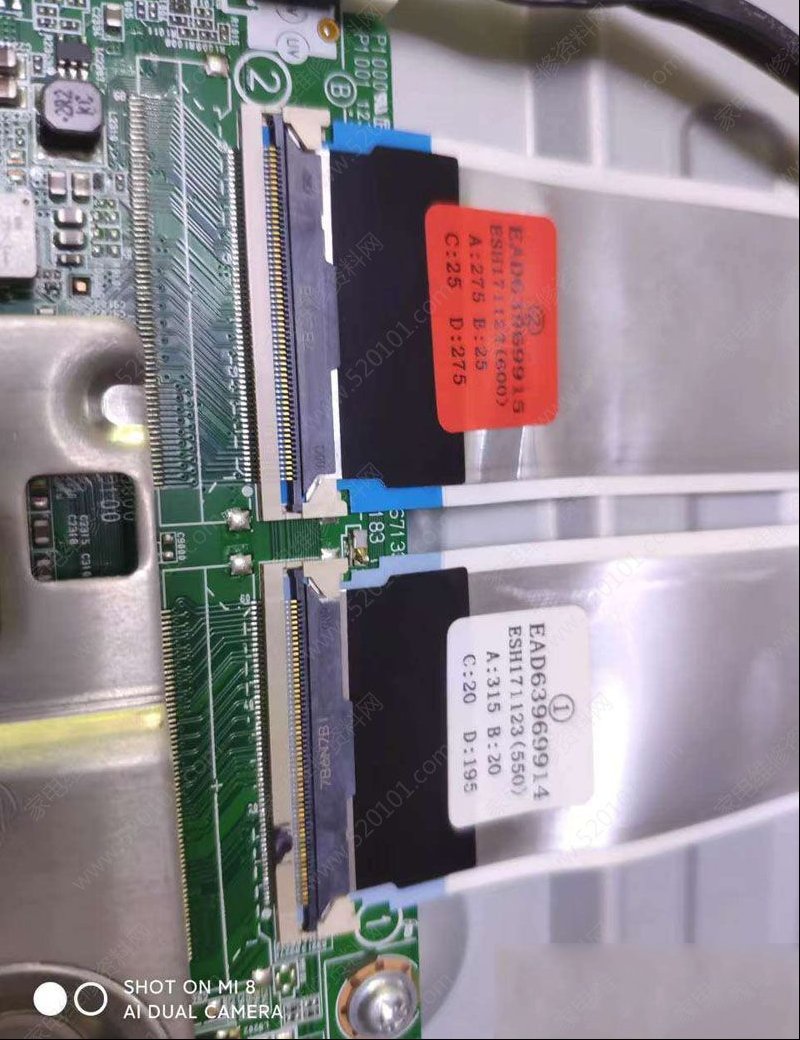

接修一台LG 49UJ6300液晶电视,故障表现为屏幕图像下部来回跳动,很有规律,判断Y有短路,拆开屏幕,运气好断开左边排线,右边出现了正常图像,左边白屏幕有细微干扰线,于是隔离主板图片位置,电视机修复,只是仔细观看屏幕左边原来跳动位置,有一不明显黑线。
