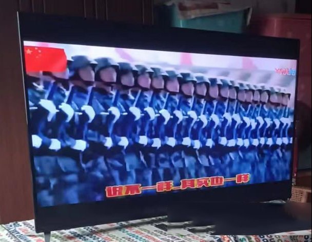

接修一台飞利浦65PUF6061/T3液晶电视,故障表现为三无不开机,拆机后,首先检查电源板;这种机子多次维修,好像觉得电源板有种通病,若电源保险坏,多数问题出在12V开关电路;经检查,该机8A瓷管保险已熔断;检查12V电源开关电路,发现MOS管(TK11A65D)已经烧坏,并发现MOS管保护电容炸裂;检查MOS管外围电路,没有其他损坏元件;更换MOS管、换保护电容(我选100P/3KV)、换8A保险管。
       接假负载通电,假负载灯泡点亮,电源板维修成功,装机后,三无故障排除。
       小结:这块电源板有个通病,只换三个元件就成。从原理上讲,由于MOS管保护电容质量问题炸毁或失容,造成MOS管烧毁,接着8A保险熔断。
