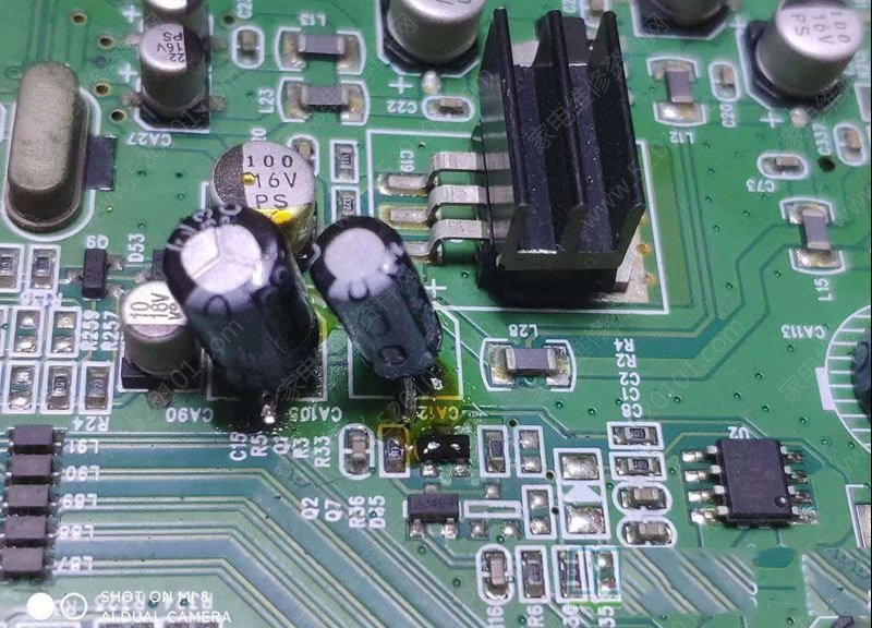

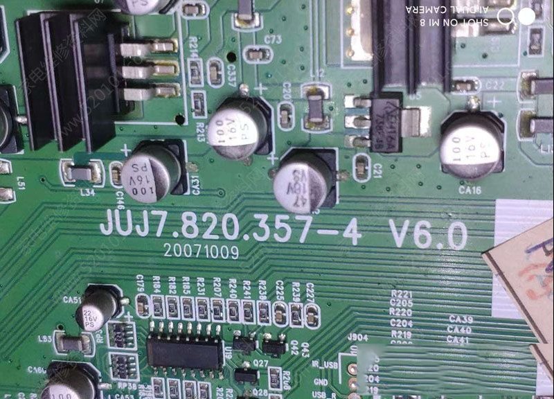

接修一台长虹LT42600液晶电视,故障表现为开机红绿灯交替闪动,有时候变成绿灯常亮,电视机黑屏幕,有时候闪烁以后,指示灯一个都不亮。但是电视机正常开机也是红红等交替闪烁后指示灯熄灭,只是正常开机交替闪灯时间长一点,不正常闪灯几下就变成常亮绿灯或是无灯亮。后来开机检查发现电源输出电压5V、24V正常,主板也输出了开机指令,没有背光指令和屏幕供电12V,估计主板问题,后来门市一台收来的相同主板对换以后确定是主板问题,后来仔细检查主板供电,感觉正常和不正常没有多大变化。
                后来仔细测试,发现图片电容3.3V电压,开机一会有细微变化,于是换掉图片电容,电视机修复。估计这该是这款电视机主板通病,因为原来修长虹32寸等离子,遇到过多张类似主板相同问题。这个故障根据电容坏的程度,表现出来的故障过不相同。
