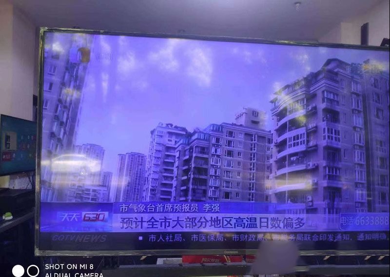

接修一台长虹55U1液晶电视,故障表现为暗屏幕,按照网上的隔离法经验,果然断开逻辑板去屏幕右边,电视机左面图像正常,断开左边右边没有像。后来隔离图片(下图中红笔画的)一节排线,电视机故障修复,从左到右大概13根线,仅供参考。
