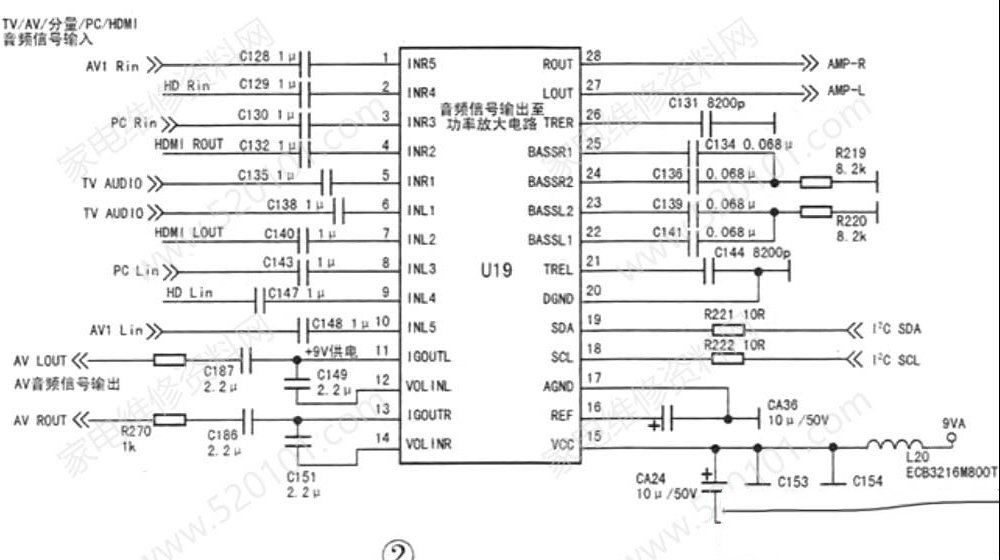

接修一台长虹LT32710液晶电视在TV、AV、PC等模式下均无伴音。图像正常,TV、AV、PC等模式下均无伴音,说明故障应在由U19(R2A15908 )组成的伴音切换及音效处理电路和由U20(TPA3121A2)组成的伴音功放电路上。为了区分故障是在伴音切换及音效处理IC(U19),还是在伴音功放电路(U20)上。将万用表置于电阻挡,用红表笔触及U19 27、28音频信号输出脚,扬声器中出现噪声,说明U20组成的伴音功放电路正常,故障在伴音切换及音效处理IC(U19)组成的电路上,电路见图2。
       首先对该IC的供电、总线等工作条件检查,发现U19 18脚的SCL数据线电压为1.8V (异常,正常电压应为3.2V左右),对外接电阻R222检查时,发现阻值已变大。更换R222后故障排除。
