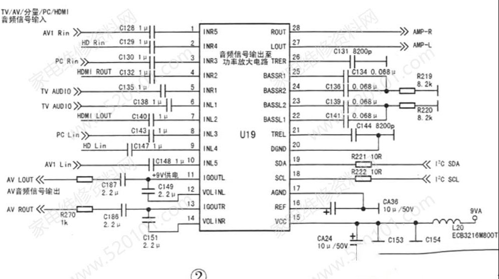

接修一台长虹LT32710液晶电视在TV AV、PC等模式下均无伴音。图像正常,TV、AV、PC等模式下均无伴音,说明故障应在由U19( R2A15908 )组成的伴音切换及音效处理电路和由U20( TPA3121A2 )组成的伴音功放电路上。用示波器检测伴音功放U20的⑤、⑥脚(R/L音频)输入信号,发现没有波形输入,再测量伴音切换电路U19(R2A15908 )的27、28脚(R/L音频)输出信号,也发现没有波形输出,进一步说明故障应在U19及外围电路上,检查U19的供电时,发现U19的15脚电压为0V,测量其对地电阻,已短路,断开该脚外围元件测量15脚,还是短路,说明该集成电路已损坏,更换U9后故障排除,电路见图1。
