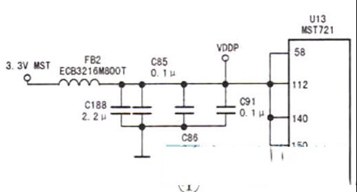

接修一台长虹LT32710(L11)液晶电视二次开机后背光灯亮,屏幕上无字符、无图像显示。根据故障现象分析应重点检查数字信号处理板是否有正常的上屏供电和LVDS信号输出,首先检测U4的⑤~⑧脚之间输出的上屏电压为12V,正常,检查LVDS输出排阻也基本正常。用万用表测量LVDS电压时,发现在0.5~0.8V左右,正常电压应在1~1.5V,再对主芯片U13(MST721DU)的各组供电检测,发现U13的58、112、140、150脚只有1.4V,供电电路见图1,正常电压应是3.3V,对供电电路检查时发现FB2阻值变大,更换后故障排除。
