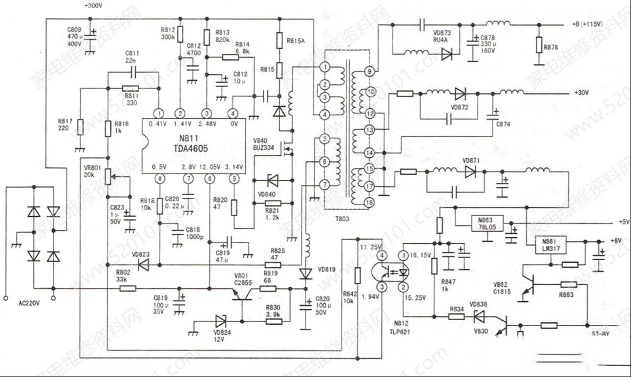

一台长虹G2529型(CN-9机芯)彩电,遭雷击后“三无”,面板电源指示灯也不亮。该机小信号处理芯片采用TB1238AN,CPU为CHT0827 ,开关电源由集成块TDA4605和场效应功率管构成(见图1)。
        200002jp5vv5vvmdrd4w5q.jpg         打开机壳,直观检查电源板及主板并无明显烧损元件。试通电,测得整流滤波电容端+300V电压正常,+B输出端电压为0V,场效应管D极电压为+300V,G极电压为0V。接着,测得TDA4605电源供电端⑥脚电压为0V,②、③脚电压也为0V,查集成块外围元件完好,判断芯片内部电路损坏。购得新块焊好,检查电源部分主要元件无明显损坏,断开电源板与主板间连接排线。在+B 输出端接入60W灯泡作假负载,通电,测+B电压约为+110V,基本正常。恢复电源板与主板间连线,重新通电,+B电压降至+105V且不稳定。随+B电压变化,图像亮度幅度均不稳定变化。调节+B电位器,调足时仅为+108V左右。测得行输出供电限流电阻R942(3.9Ω/7W)两端压降约为2.1V,估算行电流约为520mA,判断行电流基本正常。是什么原因导致+B电压偏低且不稳定呢?试换光耦及电源取样元件无果;怀疑电源负载能力弱,相继更换+B整流二极管、+B滤波电容也无效果;再分析TDA4605是否供电电源不稳造成开关电源振荡不稳定,监测TDA4605⑥脚12V电压稳定,更换供电管V801、VD824、C819等元件,故障亦无明显改善。
       无计可施之际,无意中拿起原机损坏的电源集成块,仔细观察,其标记为ST AML TDA4605 W990A01S,而刚换上的集成块标记为TDA4605 252 GERMANY,难道是集成块代换不合适?更换一块标记为ST AML TDA460590C8213的集成块,再次通电,+B电压有大幅回升,调+B电压至+115V正常值,试机,图像亮度幅度稳定。此时发现电视机荧屏有受到磁化迹象,更换同规格消磁电阻后,图像色彩完全正常,故障彻底修复(复测行供电限流电阻压降为1.81V,估算出行电流约为470mA)。
       小结:该机因雷击造成电源块TDA4605损坏,致使电源不能正常工作。需要特别提示的是:电源块TDA4605有TDA4605、TDA4605-2、TDA4605-3等多种型号,相同型号但后缀不同也不一定能够直接代换,请同行们及初学者注意。
