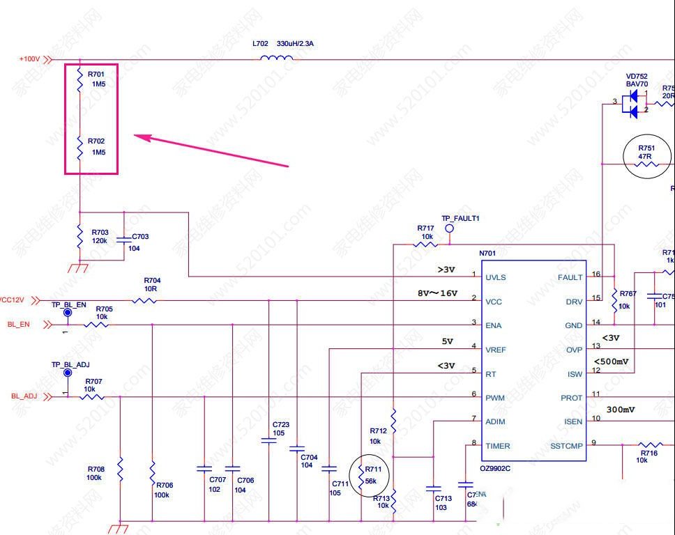

康佳LED50U60液晶电视屏幕闪烁的故障维修
124
2702
2702
发表于 2023-9-12 20:01:15 | 显示全部楼层 |阅读模式
接修一台康佳LED50U60液晶电视,故障表现为屏幕闪烁,拆机后检查发现R701、R702(1.5兆欧)失效,用2.5兆欧代替上去之后,故障排除。附:康佳POWER20995-V0-SCH主板电路原理图。
