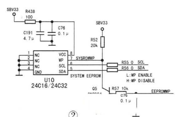

接修一台海信TLM37E29液晶电视(RTD2670),故障表现为灯亮不开机。灯亮不开机,但电源板的各路电压均有输出。由此可见CPU输出了开机电平,但自身并未处于开机状态。首先检测用户存储器U25各引脚电压,⑧脚供电3.2V正常。⑤、⑥脚总线电压为3.2V。⑦脚写保护引脚电压为0.23V ,而正常时⑦脚应该是处于高电平3.2V,电路见图1。
                现在实测存储器⑦脚为低电平,这就说明存储器处于数据写保护状态。由于存储器⑦脚电压由CPU控制,说明CPU工作状态不正常。检查CPU的工作条件:供电、复位、时钟均正常,怀疑为程序问题,试进行升级,升级失败,更换FLASH芯片后机器恢复正常。
        195957e45subabbwsbwf5y.jpg          究其原因就在于,CPU在开机瞬间为了保护存储器数据,将存储器⑦脚电压拉到低电平0.32V。正常开机后,就会及时释放对存储器⑦脚电压的控制,使⑦脚电压为高电平。因此存储器的⑦脚电压为0.32V,说明CPU未进入到正常工作状态。
                试验发现,当FLASH中没有程序或将FLASH拆除,同样会造成不开机,存储器⑦脚电压便为0.32V。
                在平板机中存储器数据损坏主要表现为不开机、功能混乱、整机图声异常、白平衡偏色等,一般都是通过清空母块数据解决。但是对于屡屡出现存储器数据损坏应该如何解决呢?可以根据存储器自身的应用规则来解决这个问题。
        图2为解决存储器屡损的典型应用电路,在图2中,CPU待机控制端STANDBY引出一-路接三极管Q5基极,整机加上220V交流电后,CPU进行初始化及各项检测,CPU的STANDBY脚输出高电平使三极管Q5导通,存储器⑦脚被置于低电平,存储器⑦脚置于高电平,不能对存储器进行读写,避免了交流开/关机瞬间造成的脉冲干扰进入总线,从而保护了存储器中的数据。
        在实际电路中还需要注意:24CXx系列存储器的⑦脚有两种接法:美国AT.ST.BR公司生产的24Cxx系列存储器,其⑦脚需接地才能写入数据;而韩国KOA、KOR、KS公司生产的24CxX系列存储器,其⑦脚则需接高电平才能写入数据,见图2。
               平板电视控制系统中的FLASH块常需进行软件刷新,如果通过软件刷新仍然不能排除不开机故障,可用写有数据的FLASH进行替换,若仍不能开机时,可对传统电路中的用户信息EEPROM进行检查,其实可用空白的存储器替换。维修人员可在实际维修故障中总结产品电路的的工作特点。
