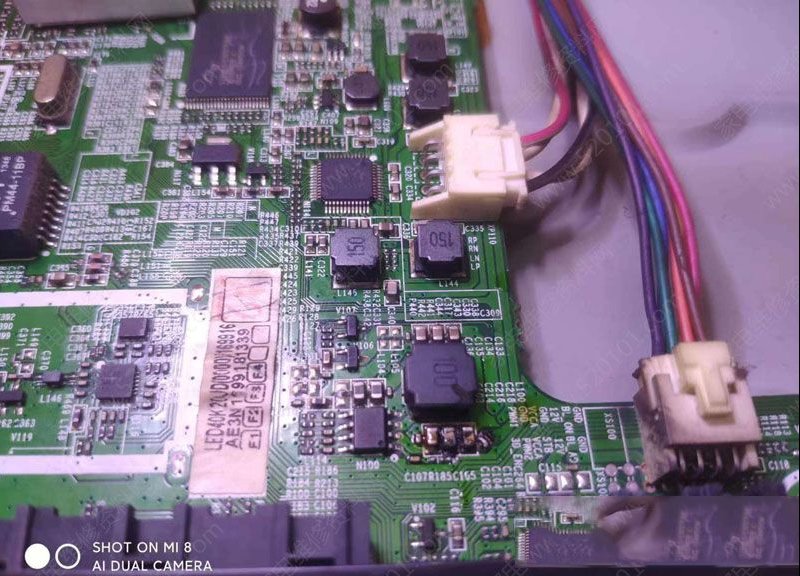

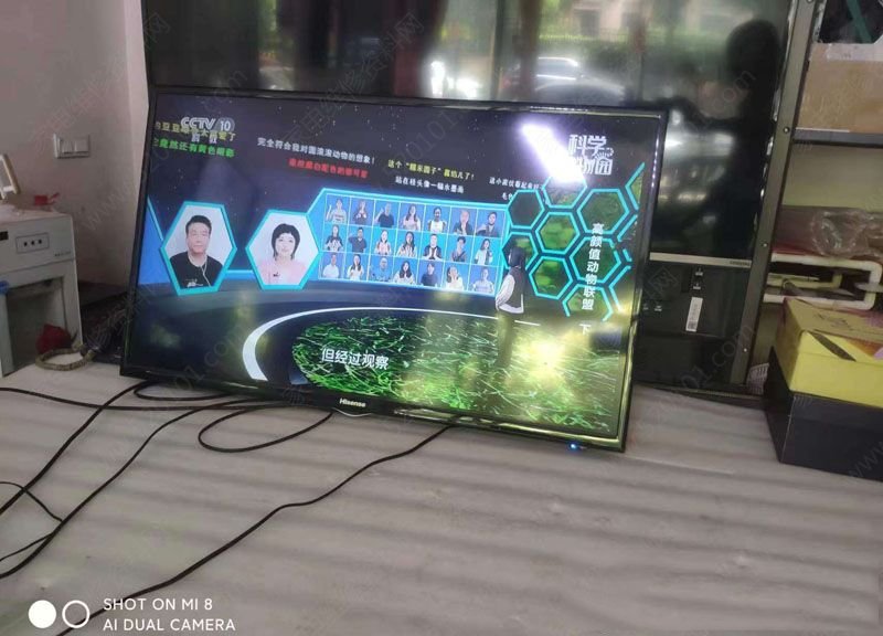

接修一台海信LED40K20JD液晶电视,客户说在观看的过程中停机了,指示灯也不亮了,起初以为是电源板坏了,结果拆机测试电源是好的。于是观察主板,结果发现主板边框出线路板烧糊,而且发现和电路板连接的两个电容也烧糊了。咋看还以为被雷击了,但是静心分析估计不是雷击的,仔细看烧糊的两个电容,有一个烧糊严重,有一个感觉是邪乎的,于是用洗板水清洗,清洗后果然如我判断,电容下面也烧糊了好长一段,我估计也该是电容短路发热烧糊了,后来清理烧糊的线路,把三个该线路附近电容一起更换,电视机修复。
               这条线路是12V供给一个8脚稳压芯片的,难怪主板指示灯也不亮了。
