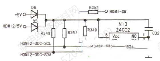

接修一台TLM3737型液晶彩电,通电开机后,图、声均正常,但关机后无记忆。分析检修:通电开机,发现不管收看的是哪个台,只要将电源开关关闭后再开机,均回到1频道,并且音量处于最大状态。根据维修经验,关机后数据不记忆,一般是EEPROM存储器有问题。相关电路见图1,其中,N13(24C02)是EEPROM存储器。其①、②、③脚为地址线;④脚为接地端;⑧脚为供电端,工作电压范围为1.8V~5.5V,⑤、⑥脚为串行数据线和串行时钟线;⑦脚写保护端,正常读/写操作时为低电平,禁止读/写时为高电平,⑦脚除与MCU 157脚相连外,还通过R352接HDMI-SW控制脚,为高电平。从MCU每次启动读/写程序前都会从157脚输出低电平,进行读/写操作;当读/写操作结束后,从MCU 157脚输出高电平,对芯片进行写保护,然后执行其他程序。也就是说⑦脚完成读/写后一直处于高电平,以保证存储器中的数据不丢失。出现关机后不记忆故障,应重点检查N13(24C02)及其外围元件。如果外围元件无问题,应采用代换24C02的方法解决。
        195953u89o1d8k8wwsjw1o.jpg        注意:代换时应尽量用原型号的,代换存储器的存储量不能小于原型号存储容量。也就是说,只能采用24C02代替24C01,不能采用24C01代替24C02型,也不能用大容量存储器代换,否则替代后会产生一些比较奇特的故障现象。经检查N13外围元件及供电均没有问题。用一只24C02存储器代替N13后,故障排除。
