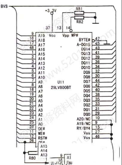

接修一台海信PDP4211型等离子彩电,不开机。开盖后,开机测试,发现机器一直 处于待机状态。为快速判断故障部位,首先更换电源板试机,故障依旧。说明故障不在电源板,怀疑是主板有问题,可能为MCU未输出开机信号。检查主板主控芯片U10( PW166)的供电、时钟振荡、复位电路,均未发现故障,怀疑程序存储器U11(29LV80OBT)有问题。U11为8MB 16位并行存储器,采用单+3.3V供电,见图1所示。
                PWA0~PWA19为20位地址线,PWD0~PWD15是16位数据线,WE是控制芯片写入的使能端,OE是控制芯片输出数据的使能端,CE为芯片的片选端。当MCU需要对该芯片进行读/写操作时,首先选中该芯片,即置CE为低电平,然后根据是读还是写指令,将OE或WE拉至低电平。同时,MCU还要通过PWA0~PWA19地址线送出待读取或写入芯片数据的存储单元地址,U11(29LV800BT)就会根据OE和WE的状态将该存储单元中的数据读到数据线PWD0~PWD15上,或将PWD0~PWD15上的数据写入该存储单元。仔细检查U11各脚,没发现有虚焊、开裂等现象。怀疑U11有问题,将其更换后,故障排除。
