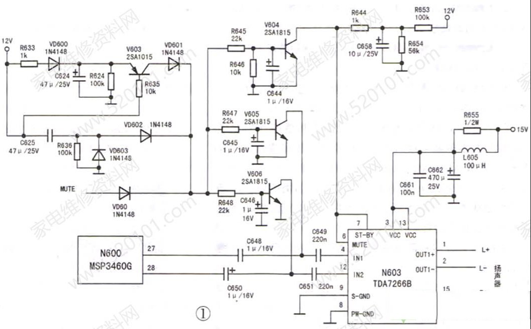

例1:一台海信TLM4277型液晶彩电,无伴音。分析检修:开机观察图像色彩正常,试从AV端子输入信号,图像色彩亦正常,却没有伴音,看来故障出在音频处理电路N600(MSP3460G)与伴音功放电路N603(TDA7266B)。测音频处理电路N600供电5V、8V正常;复位、振荡电压均正常,总线电压也正常。接着查主伴音功放电路,用万用表表笔头触碰功放15、14脚,扬声器能发出电流声响,表明扬声器未损坏。测量N603供电端3、13脚电压只有2V左右,正常应为15V。检查供电脚外围元件,测滤波电容C661、C662在线阻值正常,电感L605没有虚焊现象,阻值也正常,L605是与电阻R655并联的,为准确检测其阻值,用烙铁将R655的一只脚脱焊后测量,发现R655已开路,电路见图1。用相同规格电阻将其更换后,测量供电脚3、13脚电压升至15V正常值。试机,伴音出现,故障排除。
        195949yb1oi717oz99gsj9.jpg        例2:一台海信TLM4277型液晶彩电,在收看过程中突然出现无伴音故障,图像正常。分析检修:拆机,测伴音功放供电3、13脚电压为15V,正常;测量⑥脚MUTE端有10V左右电压,正常;用手触摸功放表面有点温升,怀疑功放内部电路有短路故障。试用同型号芯片代换伴音功放N603(TDA7266B)后试机,故障排除。
