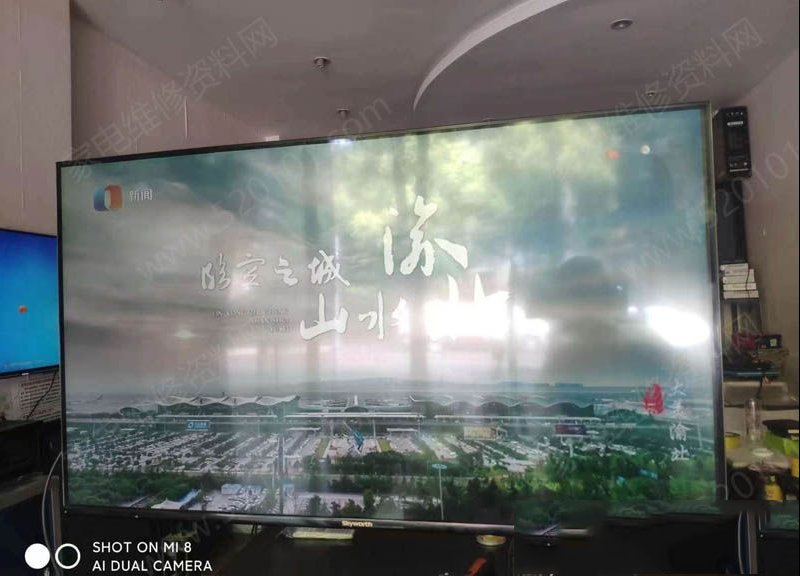

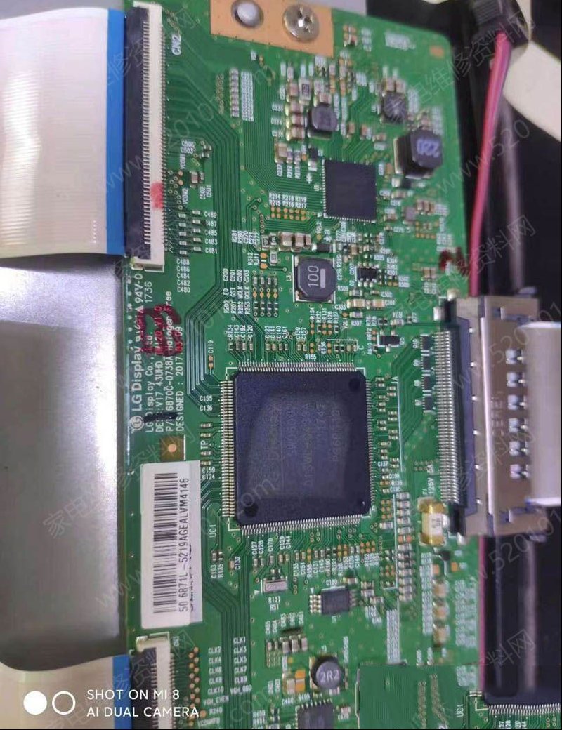

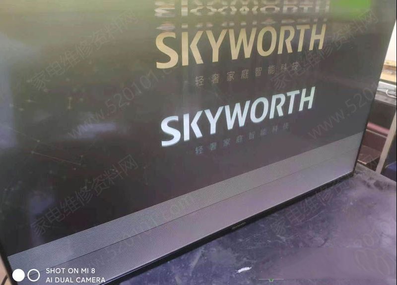

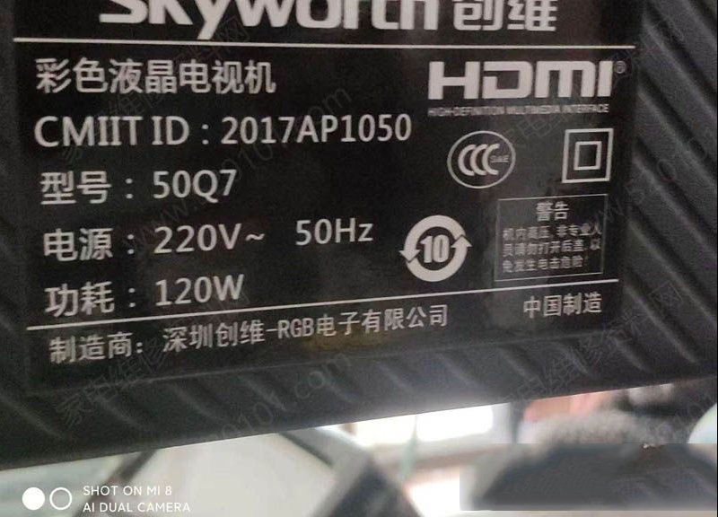

接修一台创维50Q7液晶电视,故障表现为图像跳动,拆机后断开逻辑板去屏幕右边排线,虽然两边都没有图像,但是看不到有跳动干扰线(有人说用手触摸断开那边,可以看到没有断开那边出现图形,但是我没有尝试,因为怕手的静电搞坏屏幕),于是隔离逻辑板下图中的红色记号位置,电视机修复。具体那几根,还需要后续慢慢摸索一下。
